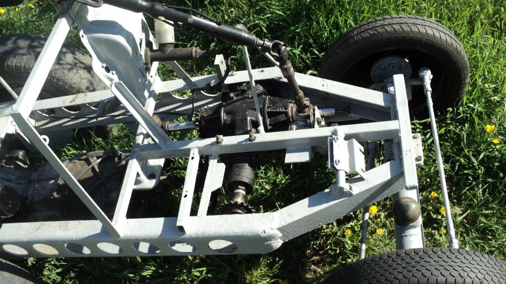

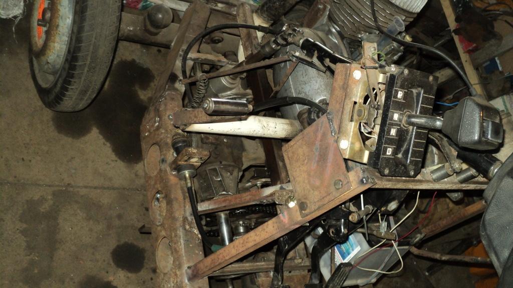

Трактор поехал, видео не будет потому как куда то вдруг пропало сцепление, в результате двухметровой поездки (из-за опять же сцепления) раздавил ящик с головками и воротками :oops:
Пока все в сыром виде, буду разбирать трактор полностью и проваривать раму и прочее, выносить все это дело на улицу и там собирать по новой потому что ширина дверного проема 85 см, а трактора 110 см
ЗЫ вопрос как ты будешь выезжать из мастерской волновал всех кто видел трактор вживую)))))

список вольвовских запчастей дополнился селектором тройкиным для переключения направления движения вперед и назад (паркинг заблокирован во избежание ненужных поломок первичного уровня если завтыкаю)

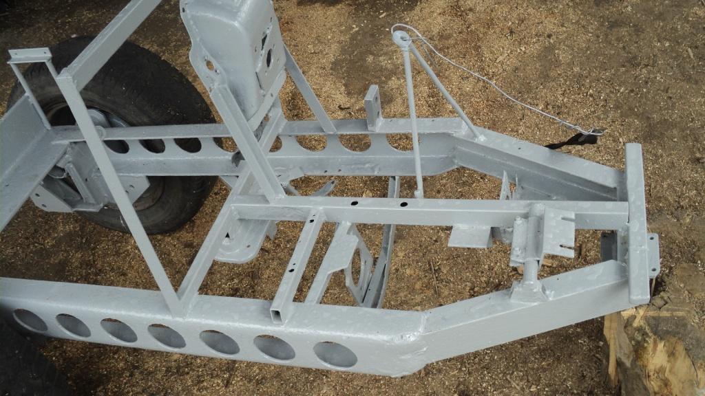

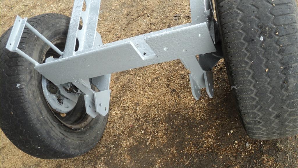

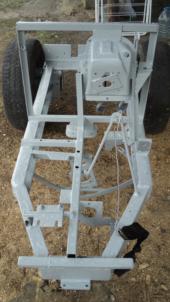

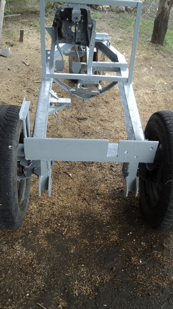

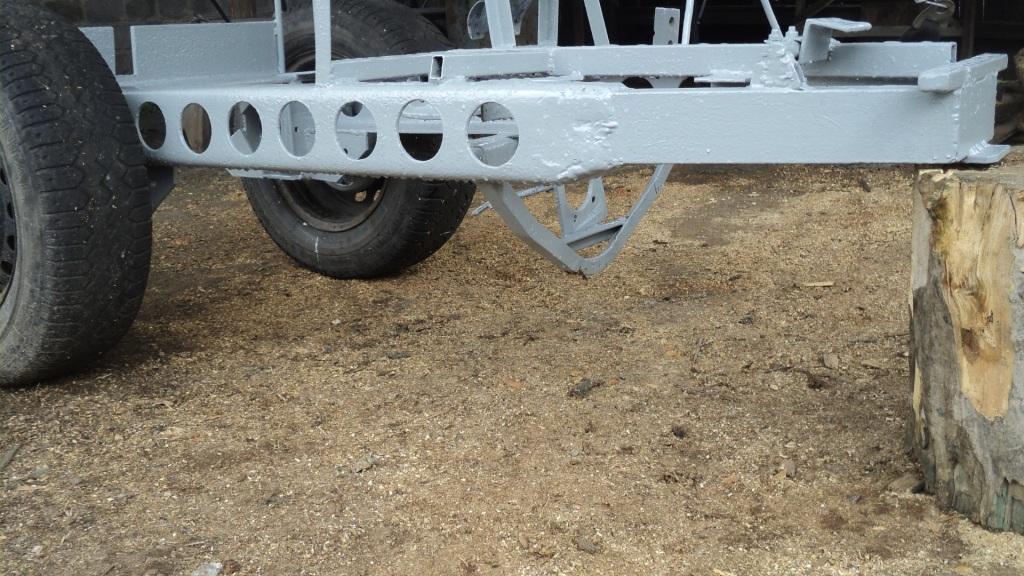

Итак уже на "свободе", трактор покинул пределы мастерской и теперь там хоть конем гуляй))) после праздников может займусь сборкой и доделкой всего остального если хватит времени, в процессе разборки и проварки всех швов решил изменить крепеж передней балки и сделал его съемным на болтах, но не все детали оказались подходящими и теперь надо выстоять двух недельную очередь к токарю :drag:
Цвет "снежная королева", 3 слоя базы, семь слоев лака.

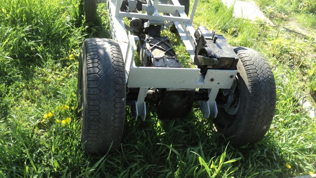

вот как ту быстро получиться???
вчера пол вечера обрезал шрусовые болты и дорезал на них резьбу, для фиксации полуосей, а их плять аж 24 штуки.... зажми в тиски, отмерь, отрежь, нарежь резьбу, и так 24 раза подряд :drag:
из того что сделал заметного - установил переднюю балку, попутно все подкрашивая чтобы ржавчина не мозолила глаза.

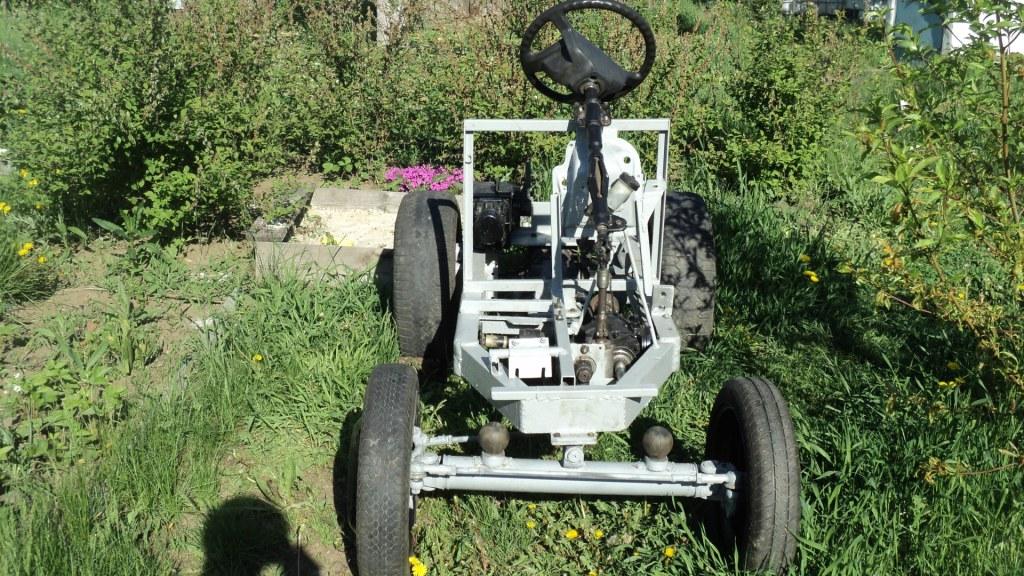

Сообщение Stas340 » Ср май 13, 2015 8:35 am
чтобы барахло не мешало в мастерской потихоньку ставлю все на трактор
поставил КПП с редуктором, полуося прикрутил, реверс редуктор, рулевой редуктор и рулевую колонку, сделал тормоза (трубки и рабочие цилиндры вольво а главный с москвича (главный сцепления))

а вообще клиренс на 195/70/14 чет около 20 см под навеской и защитным кругом звезды
