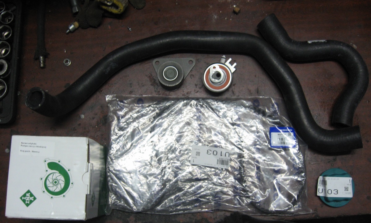

Сообщение alexey500 » Вс мар 10, 2019 1:21 am
Выдувание тосола из под пробки расширительного бачка пришло к своему логическому завершению - стрелка температуры на приборке поднялась в красную зону, вентилятор дует на второй скорости (периодически переключаясь на первую), температура не падает.
Самодеятельностью решил не заниматься, поэтому с оптимистичными мыслями о замене головки или двигателя отправился к доктору. Доктор заменил термостат, датчик температуры и крышку бачка (оригинальную). Дуло исчезло. Теперь бачек сухой.
Попутно поменяли ремень, ролики ГРМ, помпу и патрубки радиатора.

1. Что могу сделать сам в течении дня, пока машина стоит на работе, или у друга на СТО за вечер - делаю сам. Сложные процедуры, считаю, лучше доверить тому кто эти машины ремонтирует каждый день. Так дешевле.
На четверке ремонт головки после обрыва ремня ГРМ занял у меня две недели. А мотрист меняет прокладку головы за день не напргаясь. В то-же время бензогенератор, который пацаны на СТО не смогли за день сделать, я отремонтировал за 5 минут. Эффективней когда каждый занимается тем что у него получается лучше всего.
Машина, так-же как и у тебя нужна для работы. Стоять долго нельзя. Время - деньги.
2.
Термостат и датчик - 1300, пробка (оригинал) - 620. Диагностика, работа - 500.
Ремень ГРМ (оригинал) - 1150, ролики - 1390, помпа - 850, патрубки - 650 пара, работа - 1500.
Четверка в ценах на запчасти попроще. Но по качеству и комфорту 850/70 на голову выше.

Вообще то страно.система охлаждения 5 цилиндровых моторов такая что циркуляции на заведенном особенно при включенном вентиляторе достаточно что б ездить вообще без крышки.думаю что дело хуже
Re: V70 I, 2,0Т
Сообщение AndreyKa » Вс мар 10, 2019 10:17 pm
Алежон писал(а):Вообще то страно.система охлаждения 5 цилиндровых моторов такая что циркуляции на заведенном особенно при включенном вентиляторе достаточно что б ездить вообще без крышки.думаю что дело хуже
Там термостат, такое ощущение, стоял с завода. Да и неоригинальная крышка расширительного бачка вообще никуда не годится.
Re: V70 I, 2,0Т
Сообщение alexey500 » Пн мар 11, 2019 12:38 am
Покатаюсь - посмотрю. Уже две недели после замены катаюсь - пока сухо.

Сообщение alexey500 » Чт мар 14, 2019 10:53 pm
Mihail писал(а):
alexey500 писал(а):Мастер, менявший ремень, сказал метки на распредвалах не совпадали из-за растянутого ремня.
Так прямо и сказал: "кордовый ремень ГРМ растянут"?
Как это выглядело я не видел и подробности не выяснял, но я ему доверяю.

Сообщение alexey500 » Ср апр 10, 2019 10:47 pm
Дошли руки до тормозов. Поменял дефективный поршень сзади (с комплектом резинок) и колодки спереди. Теперь я четкий пацик с такими колодками. :-D
В процессе замены колодок обнаружил люфты на рулевых наконечниках. Поменял.
Ну и переобулся. Докупил две шины. Три бессонных ночи изучения результатов тестов шин журнала Зарулем, отзывов пользователей и ассортимента магазинов и совершенная резина найдена - Pirelli Cinturato P1. Оптимальное сочетание сцепления с дорогой, износостойкости, ударопрочности, комфорта и экономичности. По всем тестам лидирует Нокиан,, но до первой серьезной ямы.
