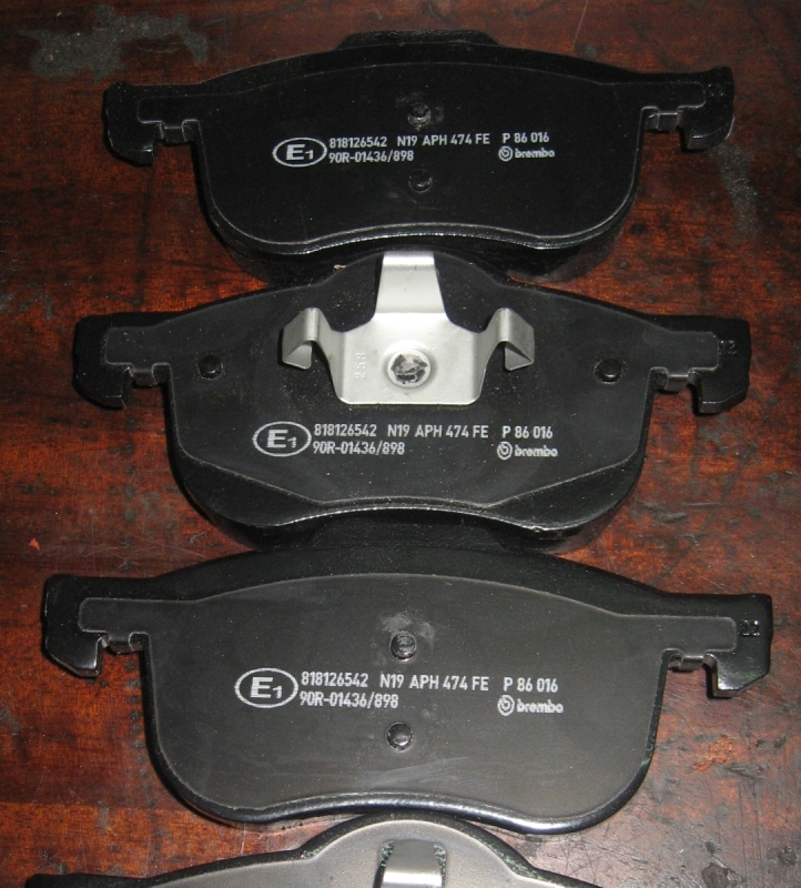

Сообщение alexey500 » Ср апр 10, 2019 10:47 pm
Дошли руки до тормозов. Поменял дефективный поршень сзади (с комплектом резинок) и колодки спереди. Теперь я четкий пацик с такими колодками. :-D
В процессе замены колодок обнаружил люфты на рулевых наконечниках. Поменял.
Ну и переобулся. Докупил две шины. Три бессонных ночи изучения результатов тестов шин журнала Зарулем, отзывов пользователей и ассортимента магазинов и совершенная резина найдена - Pirelli Cinturato P1. Оптимальное сочетание сцепления с дорогой, износостойкости, ударопрочности, комфорта и экономичности. По всем тестам лидирует Нокиан,, но до первой серьезной ямы.
