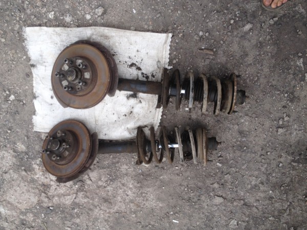

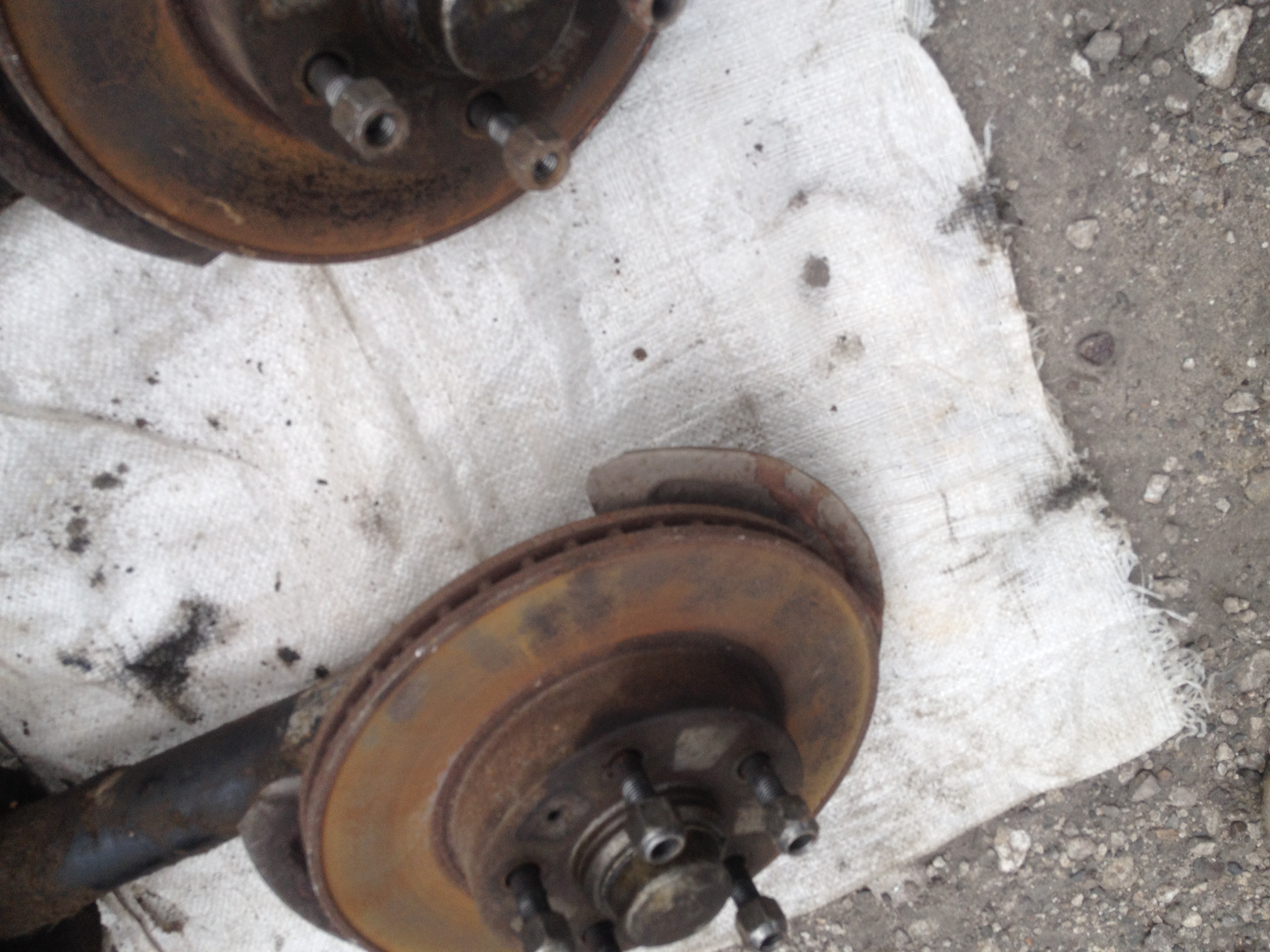

Примерно 3-4 года назад приобрёл на разборке передние тормозные диски почти в новом состоянии на своё авто 940, сейчас пришла пора менять и при замене оказалось, что новые толщиной 26 мм. и шире моих, которые 22мм. и естественно не влазят в скобу суппорта(при покупке сильно размерами не заморачивался, брал про запас, главное, что для 940). Может у кого лежат нужные мне и не нужные вам, т.к. я инициатор обмена,пересылка за мой счёт.
Кому нужно фото, на вайбер кину, сюда с телефона долго заморачиваться.
Ну или продам свои и куплю другие, у кого есть.

У вас переходная 940,на ней походу старая тормозная система с 740 и супорта под 2 поршня.
Диски поставить можна,я так ставил,надо немного снять проем на скобах

Да суппорта двухпоршневые Girling, спасибо за совет, подумаю.
