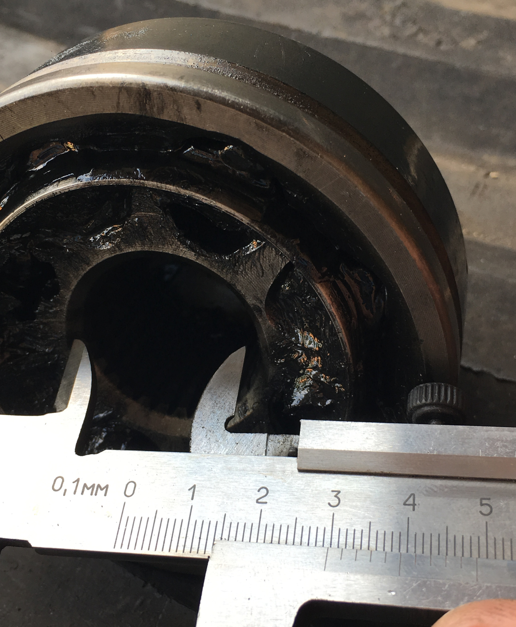

Доброго.
А вы сможете замерять примерно диаметр посадочного места на полу ось на вашем ШРУСе?
У меня точно на 28, он у меня на руках, левую полуось заменил полностью, теперь старую использую как эталон для подбора второго ШРУС.
На фото замер внктреннего диаметра там где 28 шлицов.

Да, конечно, 7753
Добавлю, диаметр полуоси в месте шлицов примерно 30,5мм.

Может кому пригодится.
Подобрал ШРУС, подошол от ХС90...
модель Asva VO-XC9BA48
