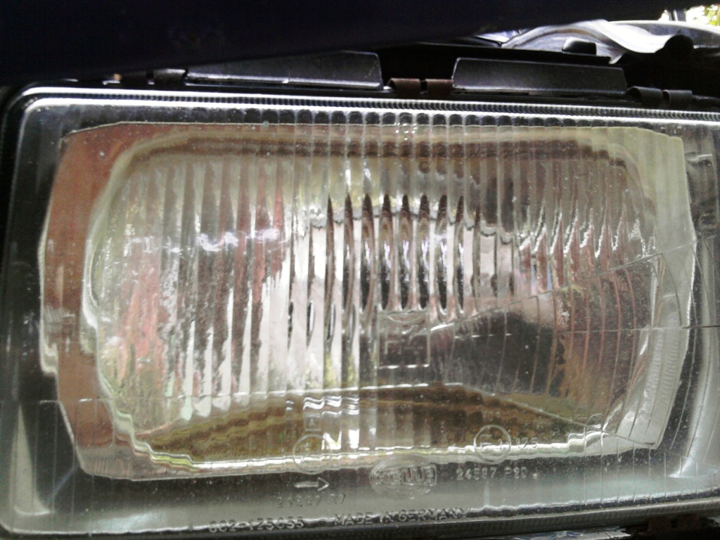

Сообщение lexa » Пт июл 30, 2010 7:55 am
Думал без фото - разбирать лень. Но на днях полезу. Отражатели через Колю в Харькове делали. Работа не ахти ( пыль , "кожура апельсина" ) ну да хрен сними , главное блестят. А че полезу, поездил со светом , все прогрелось, лампы стоят ОООО...СРАМ , 85*80 для бездорожья с желто-синим отливом, так вот на стеклах появился налет внутри желтоватый. ГЫ , как противотуманки. Почищу , сфоткаю.
Re: Новая жизнь 16д
Сообщение lexa » Сб июл 31, 2010 8:19 am
Отражатели. Хрень вокруг лампы обгорела . Удалил ее.
Это обгорело - удалил.
налет

Сообщение Rom » Сб июл 31, 2010 9:02 am
Отлично Лёлик, почистишь, светить будут добряче, только замерь напругу на лампах, чтоб небыло проседания напруги.
Сообщения: 3213
Re: Новая жизнь 16д
Сообщение lexa » Сб июл 31, 2010 9:05 am
Напруга 13-14v.

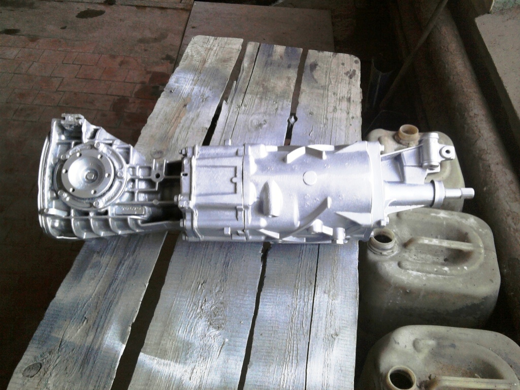

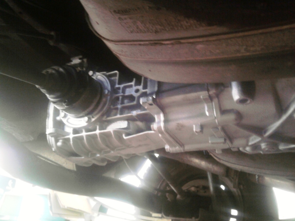

Сообщение lexa » Пт авг 13, 2010 9:32 am
Замена редуктора с коробкой, установка стаба. У се окей.
Re: Новая жизнь 16д
Сообщение lexa » Сб авг 14, 2010 10:38 am
Вчера ехал......... наверно повезло с 120 скинул до 30 км\ч и встал. Продавились шайбы на сайлентах редуктора и редуктор повис. Дотянули , поставил мощщу - шайбы пока нормально. Интересно сколько проживет переднее крепление коробки, оно не ахти.

Сообщение Rom » Сб авг 14, 2010 12:05 pm
lexa писал(а):Вчера ехал......... наверно повезло с 120 скинул до 30 км\ч и встал. Продавились шайбы на сайлентах редуктора и редуктор повис. Дотянули , поставил мощщу - шайбы пока нормально. Интересно сколько проживет переднее крепление коробки, оно не ахти.
Лучше укрепи сразу, а так нехило ты взялся за машинку, редуктор новый что-ли?
Сообщения: 3213
Re: Новая жизнь 16д
Сообщение lexa » Пн авг 16, 2010 9:30 am
Вроде укрепил. Вчера загруженный проехал 400км. у все в норме.
Краска новый, редуктор старый - купил.
