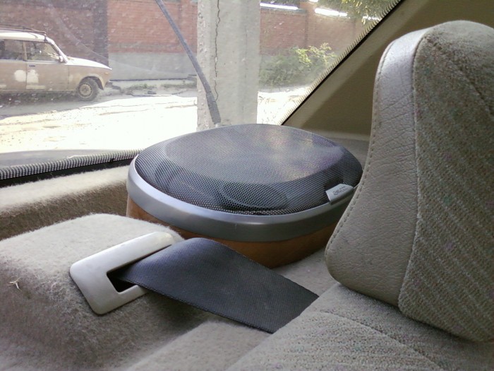

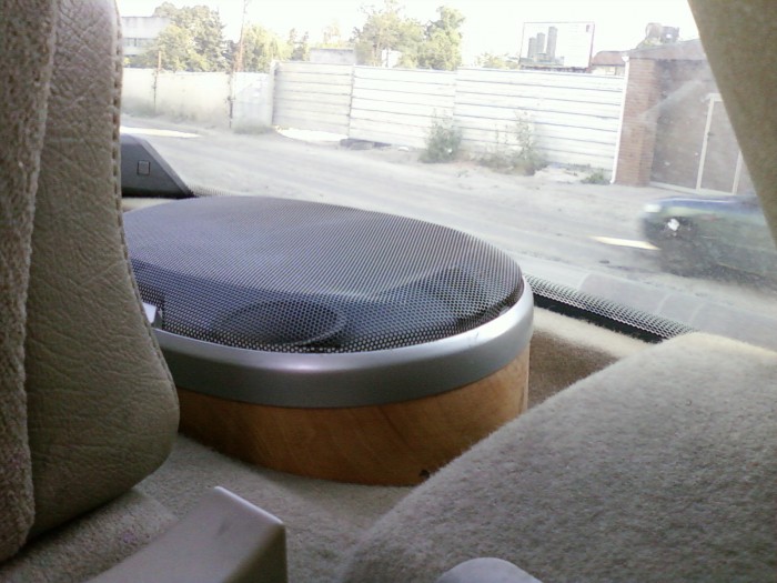

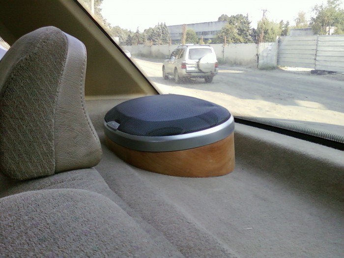

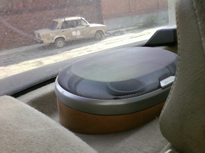

Повідомлення ivan@m » Чет липня 15, 2010 1:14 am
как то так. дерево орех.
Re: динамики в полке
Повідомлення alexej » Чет липня 15, 2010 1:26 am
неплохо!!!но у меня они всеравно будут получатся выше!!!!!динамик побльше!!!!
