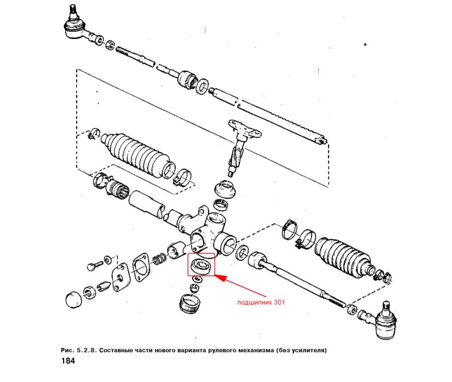

подскажите как убрать люфт на рулевой рейке?

Сообщение Stas340 » Сб сен 04, 2010 3:05 pm
Ну............. тут можно разглагольствовать очень долго. А если честно то все зависит насколько тебе нужна машина и сколько ты готов в нее вложить :?
Вариантор много: типа реставрация, просто реставрация, настоящая реставрация, ну и покупка новой или б/у в хорошем состоянии (Лехе помогло)

Сообщение Stas340 » Сб сен 04, 2010 7:12 pm
ну по минимуму это поменять один из опорных подшипников (301-й) нижний ну и попробовать чуток (пол оборота) подтянуть болт под шестигранник. Но это обычно приводит к подклиниванию рейки если выработка рейки солидная.

Сообщение The_Lord_Alex » Пн сен 06, 2010 10:25 am
Stas340 писал(а):ну по минимуму это поменять один из опорных подшипников (301-й) нижний ну и попробовать чуток (пол оборота) подтянуть болт под шестигранник. Но это обычно приводит к подклиниванию рейки если выработка рейки солидная.
что за подшипник 301?

Сообщение Stas340 » Пн сен 06, 2010 10:36 am
Заходишь в авто магазин и говоришь "Дайте подшипник 301-й!" и усе, можно поменять не снимая рейку.
Сильно люфт не уберет но может станет легче :?
