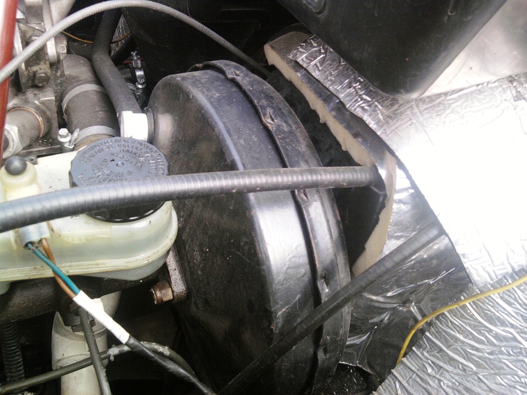

Ну ноги я могу только совсем таво....)))), а вот вакуум думаю реанимировать за пол дня получится (стоимость от 30 до 40 грн.)
Re: Новая жизнь 16д
Сообщение lexa » Ср окт 06, 2010 11:45 am
Мембран с чего - колись.
Re: Новая жизнь 16д
Сообщение Stas340 » Ср окт 06, 2010 11:49 am
Re: Новая жизнь 16д
Сообщение lexa » Ср окт 06, 2010 11:53 am
Не вакуумный насос, а вакуум на главном тормозном. Хотя будь добр сделай запасную мембрану на насос - он у меня с завальцовкой.
Re: Новая жизнь 16д
Сообщение Stas340 » Ср окт 06, 2010 11:56 am
Та говори сразу что за вакуум, а менять мембрану на нашем бесполезно не разбереш, до 1986-го еще можно поморочится результат не гарантирую но можно попробовать а если у тебя такой узенький аккуратный то его хрен безболезненно разберешь.
