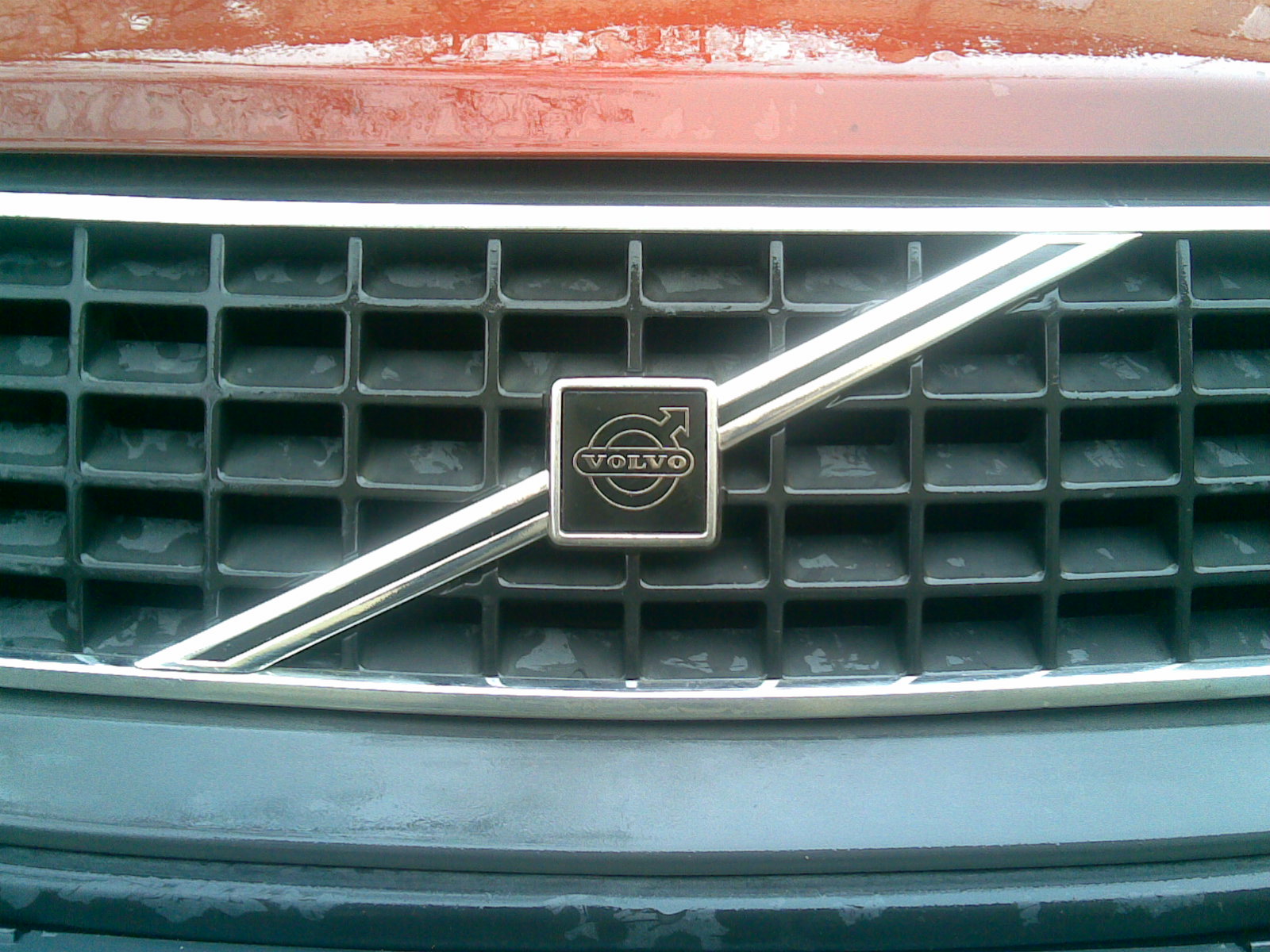

Вобщем облущился в некоторых местах значек, ужасно было некрасиво, решил попробовать восстановить. Взял оракал (самоклеящуюся бумагу, используется в изготовлении рекламы) с серебристым отливом, ободрал обе стороны значка, кроме среднего квадрата, вырезал оракал полосками чуть больше самого значка, приложил и обклеял, где нужно, подрезал и подгонял. Потом как все заклеял, вырезал посередине очень острым скальпелем и вот результат. Фоток было много, но кудато они с телефона исчезли :-( , вот сегодня сделал фотку на телефон чтоб показать. Значек восстанавливал в начале зимы, тьфу-тьфу до сих пор держится.

Ну дык прилично помоему! Нужно взять на вооружение! А телефон не кисло снимает! :D

Телефон Нокиа 3250, прикинь, я снимал все пошагово, как все делалось, пришел домой начал сливать на комп и что-то не срослось, и фотки куда-то пропали! Я мля расстроился, и вот только сегодня взял машину и заснял значек еще раз только уже на машине.

Ромыч жирно то вышло надо будет у тебя консультнуться! :P

Восстановленный значек уже немного покоцался, сама поверхность оракла (клеящейся пленки) потихоньку вытирается, из-за того что лажу под капот и штанами трусь об значек. В некоторых местах уже потерлась, впринципе если буду продавать, перетяну его заново да и все дела.

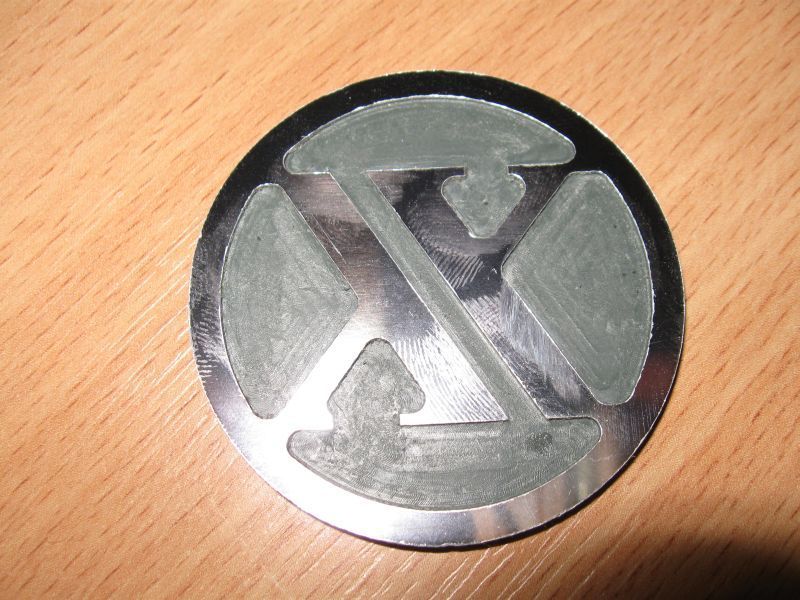

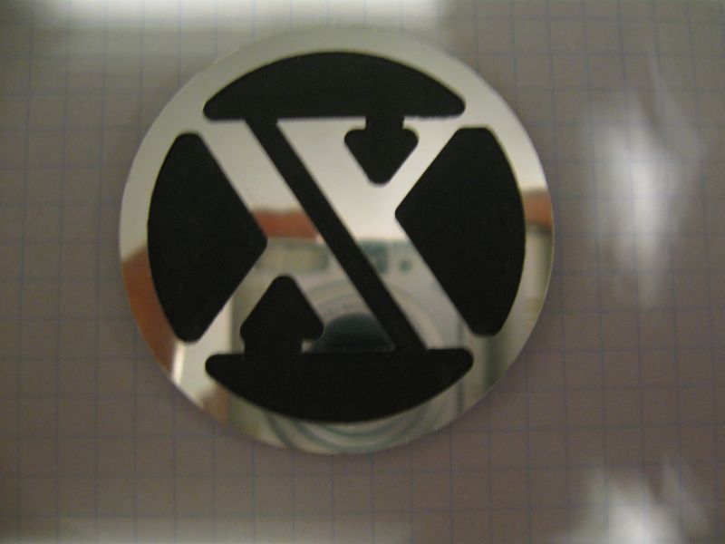

Ребята мож кому интересно будет то рекламщики занимающиеся композитом смогут заделать любой значек и покруче китайского г-на ,я заказывал вот такую штуку эмблемку в заглушку диска по своему чертежу из зеркального композита потом вскрыл лаком и все красота. 8-)

Привет РОМ .Вышло летом 25 грн шт и еще один подарили -размеры разные можно делать режут тонкой фрезой ,а у тех рекламщиков, что лазером работают можно нанести на металюке и на пластике ,даже на прозрачных орг стеклах к фарам можно зделать маркировку как на штатных или с изменением под ксенон.
