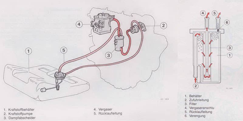

Вобщем помогли мне разобраться с моей проблемой на
http://volvo460tuning.forumup.ru/index. ... o460tuning
скинули вот такую вот картинку, может кому пригодится, все детально показано и понятно!
