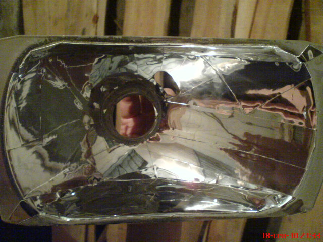

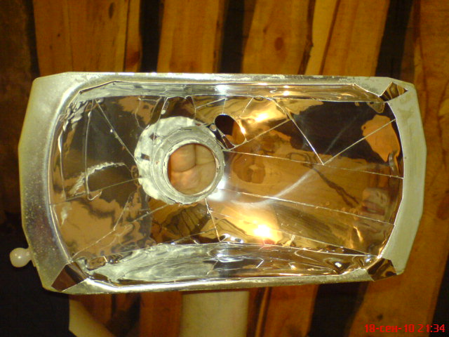

Востановил 1 отражатель.

Смотрится как-то стремно.Подобрать отражатель разве не возможно?

Сообщение The_Lord_Alex » Пн сен 20, 2010 2:37 pm
Сергей760 писал(а):Смотрится как-то стремно.Подобрать отражатель разве не возможно?
Удачи) :?
я ничего не нашел.
под стелом ничего не видно.
на свет не влияет

Сообщение The_Lord_Alex » Пн сен 20, 2010 2:38 pm
у меня стоял отражатель или с москвича или с газели. поствить можно, но он не регулируется и светит только вверх по самолетам!

Сообщение Rom » Пн сен 20, 2010 3:19 pm
The_Lord_Alex писал(а):Востановил 1 отражатель.
Получилась оптика как в современной иномарке, вся из маленьких сегментиков! :D

Сообщение The_Lord_Alex » Пн сен 20, 2010 3:29 pm
это пробный) второй думаю будет из ментшего числа кусочков))))
В первом 26 насчитал.
