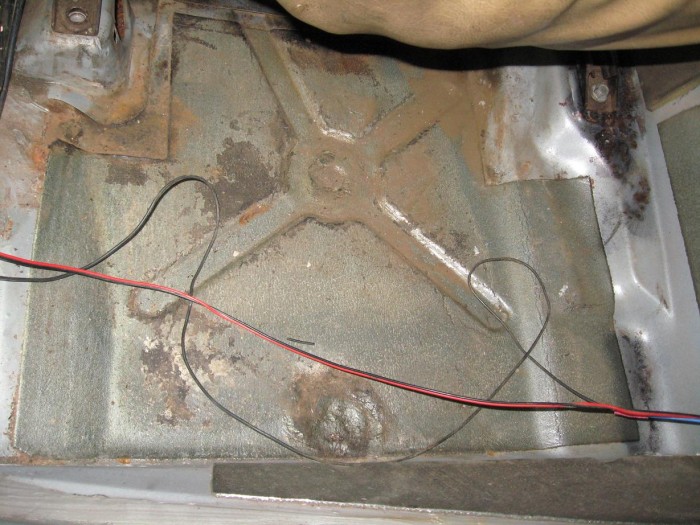

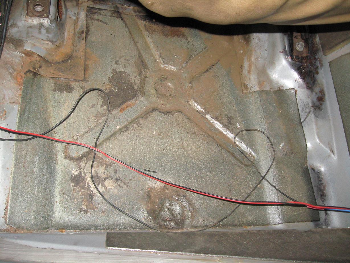

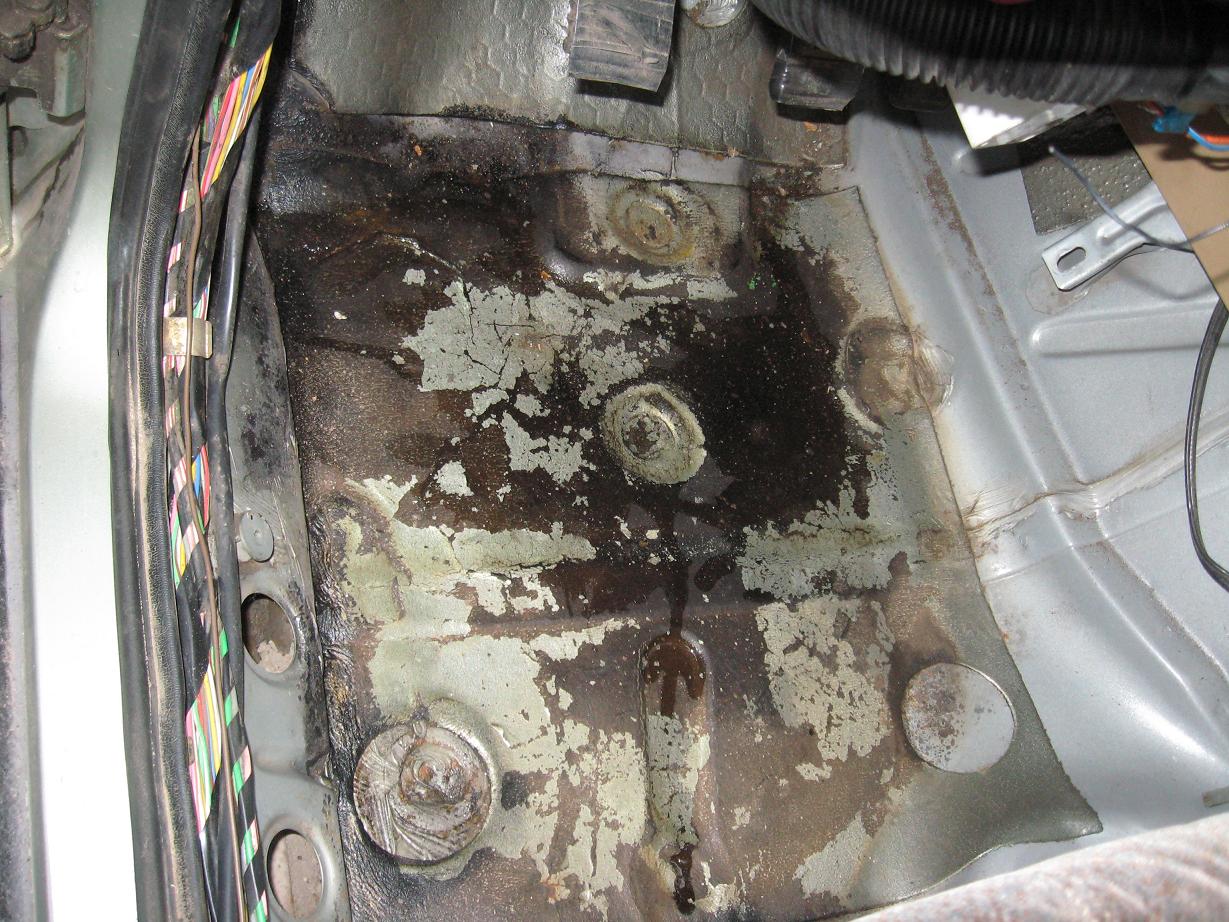

Повідомлення ARTYHA » Пон листопада 08, 2010 10:33 am
дорогие товарищи! подскажите где должны быть сливы воды из под ног в 7хх серии, много собирается конденсата и мокрое всё! меня это удручает, ведь ржавеют потихоньку полы! у Димы видел сливы, а у меня нету... странно! буду делать сам но не знаю пока где!
кто знает обведите кружочком на фото плиз!))

Повідомлення leo_run » Пон листопада 08, 2010 12:09 pm
вот и подкрался тихий пи......
нету там никаких сливов:-))

Повідомлення ARTYHA » Пон листопада 08, 2010 1:38 pm
Дима, всё что черное это не ржавчина, а ризиновая обесшумка с обдертой краской! так что никто там не подкрался, полы у меня целые, по крайней мере дырок сквозных точно нету, а вот что сливов не придумали - это зря, будем что-то думать значит, ибо конденсату деваться то больше некуда!

Повідомлення samvear » Вів листопада 30, 2010 6:19 pm
у меня тоже нет никаких сливов. Пробки металлические есть, но они наглухо вмазаны в углубления. Когда подваривал полы - некоторые углубления пришлось удалять...
А вообще нужно присмотреться, у меня текло в стыку переднего крыла с передней панелью, это под торпедой. сваркой туда не достать - пришлось замазать герметиком.

Повідомлення ARTYHA » Вів листопада 30, 2010 9:21 pm
сливов там и не должно быть... нужно просто ликвидировать заливы! я все сделал и сейчас в салоне сухо и комфортно!)))

Повідомлення nocomments » Вів грудня 21, 2010 11:40 pm
ARTYHA написав:сливов там и не должно быть... нужно просто ликвидировать заливы! я все сделал и сейчас в салоне сухо и комфортно!)))
откуда лилось?

Повідомлення ARTYHA » Вів грудня 21, 2010 11:48 pm
лилось с заднего стекла, с правого порога, с лючка для трубок кондея, с резиновых уплотнителей проводки под капот, с вентиляционных каналов в ногах спереди..... вот так вот)))) наливал воду и смотрел где бежит
