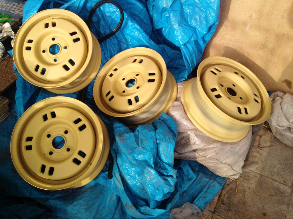

Сообщение lexa » Пт дек 17, 2010 3:04 pm
Пока стоит вот:
Отпескоструил-травящий грунт-покраска.
Re: Новая жизнь 16д
Сообщение Stas340 » Пт дек 17, 2010 3:06 pm
сильно :frends:
Re: Новая жизнь 16д
Сообщение lexa » Пт дек 17, 2010 3:12 pm
Фотки наоборот. Сейчас серебро.
