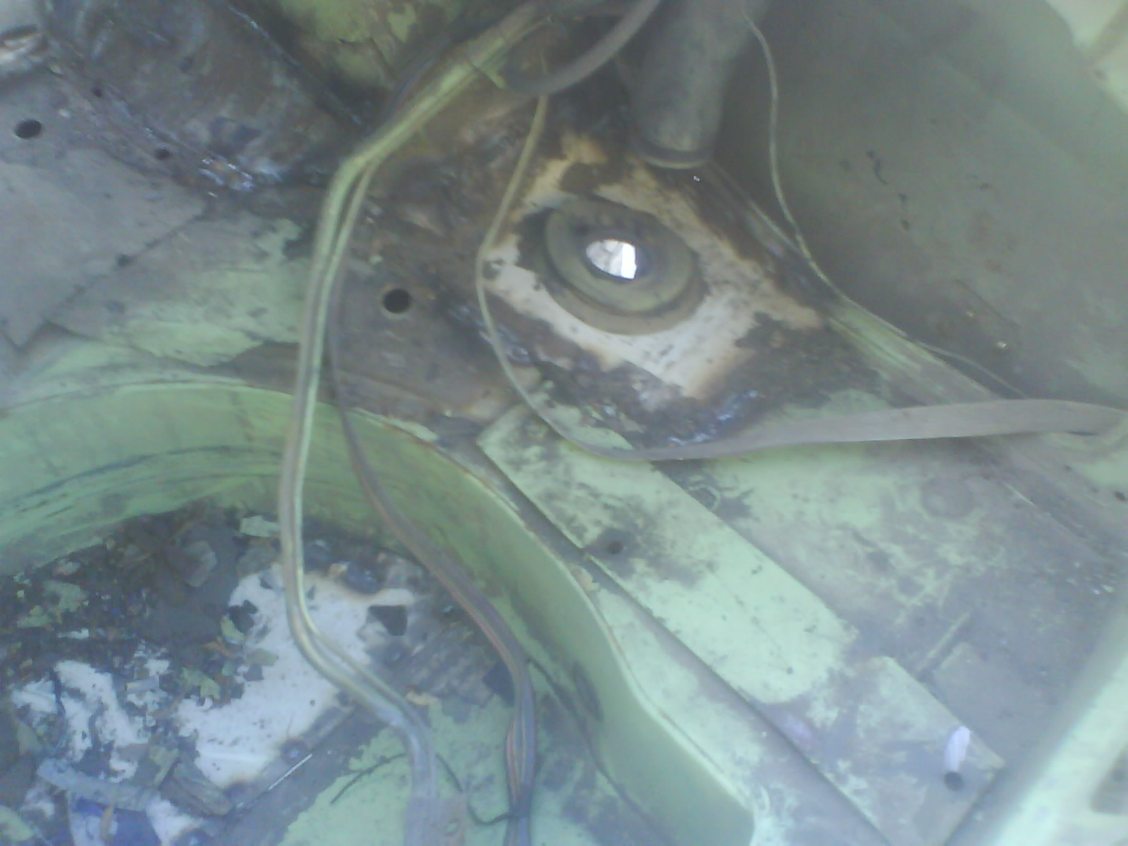

машинка пішла на ремонт,у планах розбирається повністю до самого голого кузова,поварка,покраска і т.д.заміна всього що потрібно,короче вирішив зробити машинку від А до Я.

а чим саме краще її обробити після поварки?є багато версій,але хочу почути ще якусь пораду від власників Вольво!

обрабатывал себе(правда на М-2140,лет 10 назад) отработка+мовиль+парафин -до сих пор все отлично

Грунт, затем швы полиоритановым герметом, затем БИТГУМ кисточкой, в полости мовиль развести с бинзинчиком

закину,поварено вже два задні стакани,багажний відсік,задн.ліве крило.одне кріплення рессор і трошки правий карниз.

советую все швы .латки вымстить до голого металла.пропылесосить.чтобы убрать окалину.потом кислотный грунт (почему laynosы не ржавеют).а дальше как уже советовали.я уже это проходил.успехов в продлении жизни

зачистка буде точно.потом мойка нафтою,зароблю все сіліконом і грунтом.

ЧЕКИСТ* написав:советую все швы .латки вымстить до голого металла.пропылесосить.чтобы убрать окалину.потом кислотный грунт (почему laynosы не ржавеют).а дальше как уже советовали.я уже это проходил.успехов в продлении жизни
Ржавеют , еще как. У друзей по лайносу 2005 и 2008 г - оба уже ржавые , хотя и проходили оброботку.
Вариант 1 :Зачистить и травящий грунт.
Вариант 2 :Подчистить и замазать мастикой Битгум или Бипласт.
