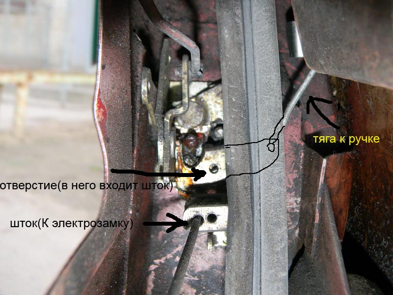

Та фото внутри. Именно как сделана тяга с эл.замка. Как сделаны скобы для крепления ручки. И как передается движение от собачки ручки к замку. Короче все надо. Или нарисуй.

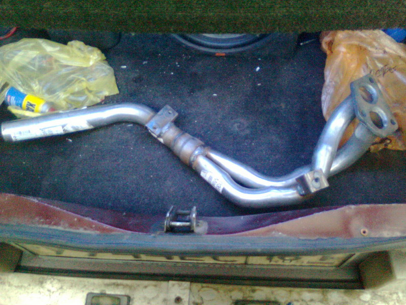

Полопались штаны (приёмная труба глушителя),стала рычать как трактор. Сегодня заказал новые, 105$ вместе с прокладкой, фирма Walker. Жду. Обещали привезти через неделю.

Сообщение Рожко Александр » Пт фев 18, 2011 9:26 pm
После нескольких дней войны с пригоревшии гайками (победил с помощью зубила, молотка болгарки и какой-то матери,) новые штаны устоновлены и машина радует тишиной в салоне.

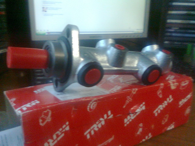

Появилась новая проблема-тормоза. Главный тормозной цилиндр начал переодически перепускать тормозную житкость. Машина тормозит, но как-то слабо. Залез в поиск и нарыл сайт http://www.autopiter.ru, на котором нашёл ГТЦ за 2500 рублей, который сразу заказал. Жду.

Сообщение Рожко Александр » Пт фев 25, 2011 9:10 am
Заменил вчера главный тормозной целиндр. Все проблемы пропали.

Сообщение лёха » Ср апр 20, 2011 3:56 pm
Саня привет нужна помощь или вернее наглядный пример,а то несовсем понятно как это должно выглядеть.Скажи,можешь выложить фото внутренней части двери что у тебя получилось,проковырялись пол дня что то не очень получается,непойму как сделать что бы сигнализация работала.где то не въехали.

Сообщение лёха » Ср апр 20, 2011 3:58 pm
Рожко Александр писал(а):Так я же выкидывал. Выше глянь. Насчёт надёжности, вроде нормально. У нас сейчас стоят морозы, пока не одна не сломалась, хоть они и пластиковые!
кинь фото внутренней части двери если несложно.заранее спасибо

Сообщение лёха » Ср апр 20, 2011 5:44 pm
Саня ты внутрненнюю сторону двери выложил бы фото или хотябы нарисовал как оно выглядит,очень надо,а то слегка не въезжаем.заранее благодарен!!!

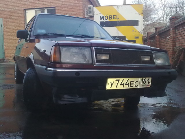

Сообщение grom » Чт апр 21, 2011 9:06 pm
а что ето у вас за передний бампер такой интересный? можно фото?

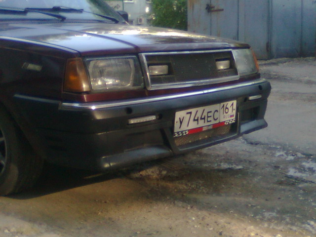

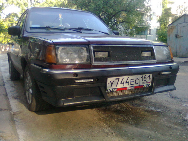

Сообщение Рожко Александр » Пт апр 22, 2011 7:24 am
Фото бамперов
Рожко Александр
Сообщения: 484
Re: Красная Ласточка 360

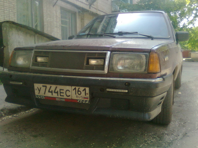

Сообщение grom » Пт апр 22, 2011 11:55 pm
а где передний такой бампер достали. или с какого авто позаимствовали?
grom
Сообщения: 240
Зарегистрирован: Сб апр 16, 2011 10:58 pm
Сообщение Рожко Александр » Сб апр 23, 2011 2:48 pm
grom писал(а):а где передний такой бампер достали. или с какого авто позаимствовали?
Да вроди родные, просто под передним стоит пластиковый фартук с вазовской 2107
Рожко Александр
Сообщения: 484

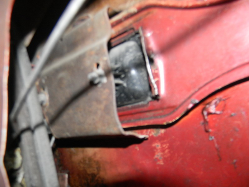

Сообщение Рожко Александр » Сб апр 23, 2011 2:55 pm
Саня ты внутрненнюю сторону двери выложил бы фото или хотябы нарисовал как оно выглядит,очень надо,а то слегка не въезжаем.заранее благодарен!!![/quote]
Сегодня попробую вскрыть дверь и сфоткать замок.
Рожко Александр
Сообщения: 484
Сообщение Рожко Александр » Сб апр 23, 2011 7:23 pm
Электрозамок подключен таким образом, что при включении сигнализации он толкает шток, который входит в отверстие в собачке (на фото),и в соосное отверстие в основании замка, тем самым не позволяя собачке двигаться, шток сделан из мотоциклетной спицы.Сам электрозамок стоит на каркасе двери горизонтально.

Сообщение nocomments » Пн апр 25, 2011 9:07 am
А как передается команда закрыть на остальные двери,кроме водительской?
nocomments
Сообщения: 898
Откуда: Николаев
Автомобиль: Вольво 340,В172к
Сообщение Рожко Александр » Пн апр 25, 2011 2:07 pm
nocomments писал(а):А как передается команда закрыть на остальные двери,кроме водительской?
На всех дверях принцип закрывания один и тот-же, в основном на всех сигнализациях при закрытии шток тянет тяги на себя, я поменял на замках полярность, и при закрытии они наоборот выталкивают штоки от себя!
Рожко Александр
Сообщения: 484
Сообщение nocomments » Пн апр 25, 2011 9:59 pm
Рожко Александр писал(а):На всех дверях принцип закрывания один и тот-же, в основном на всех сигнализациях при закрытии шток тянет тяги на себя, я поменял на замках полярность, и при закрытии они наоборот выталкивают штоки от себя!
Т.е. получается кнопка "закрыть" на брелке-открывает,а "открыть"-закрывает?
nocomments
Сообщения: 898
Откуда: Николаев
Сообщение Рожко Александр » Пн апр 25, 2011 10:39 pm
Нет, я ж писал, полярность поменял на замках.

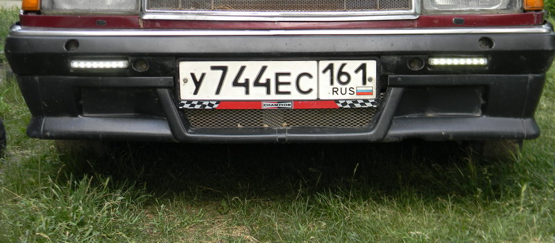

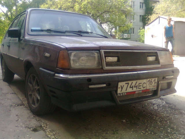

Сообщение Рожко Александр » Сб май 21, 2011 2:57 pm
Вчера поставил новый фартук под передний бампер, так как старый умер зимой в боях с сугробами. Вот что вышло.
Рожко Александр

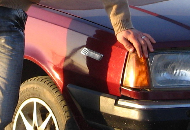

Сообщение Кум » Вт июн 07, 2011 2:37 pm
Саша с чего повторители на крыльях?
Сообщения: 1174
Откуда: Вінницька область
Сообщение Рожко Александр » Ср июн 08, 2011 11:23 am
Это не родные, типа универсальные, клеяться на двухсторонний скотч, когда я крыло ударил, родной разбился.

Сообщение alexnax » Сб июн 11, 2011 10:26 pm
А новый фартук мне понравился тоже хочу, для чего он предназначался изначально? дорабатывал?
Сообщение Рожко Александр » Пн июн 13, 2011 9:44 pm
alexnax писал(а):А новый фартук мне понравился тоже хочу, для чего он предназначался изначально? дорабатывал?
Фартук для ВАЗ 08-09, он чуть шире, середину вырезал, на фото видно
Рожко Александр
Сообщения: 484
Сообщение alexnax » Пн июн 13, 2011 11:02 pm
Ну да теперь увидел, нужно будет и себе на рынок пойти и чего нибудь подобрать
Сообщение Рожко Александр » Пн июн 13, 2011 11:43 pm
alexnax писал(а):Ну да теперь увидел, нужно будет и себе на рынок пойти и чего нибудь подобрать
Бери на ВАЗ 08-09, он нормально становится, да и цена смешная, я за 300 рублей купил.

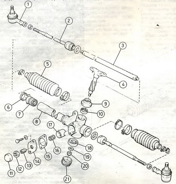

Сообщение Рожко Александр » Ср июн 22, 2011 9:37 pm
Вчера первый раз выехал после замены рулевой рейки. Надоела эта погремушка. Один хороший человек отдал отреставрированную в обмен на мою. Мою он отреставрирует и положит себе на запас. Теперь тишина, как-то даже не превычно что ничего не гримит.
Рожко Александр
Сообщения: 484
Сообщение radiotexnik » Чт июн 23, 2011 9:10 pm
а кто и за сколько восстановил Вам рулевую рейку?или может быть знаете как это было сделано? был бы благодарен любой информации по рейке.
radiotexnik
Сообщения: 54
Зарегистрирован: Пн май 30, 2011 10:55 pm
Откуда: Новополоцк, Беларусь
Автомобиль: 360 Gl,V70(1)2.5 tdi
Сообщение Рожко Александр » Чт июн 23, 2011 11:02 pm
radiotexnik писал(а):а кто и за сколько восстановил Вам рулевую рейку?или может быть знаете как это было сделано? был бы благодарен любой информации по рейке.
Реставрировал владелец такой-же машинки как у меня, у него есть хороший друг токарь, на заводе. Не знаю что изнашивается на ваших рейках, на "тройках" изнашиваются пластиковые втулки (номер 7 на рисунке). А токарь вытачил её из латуни и заменил. Делали в городе Новочеркасске, на электровозостроительном заводе.
