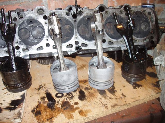

Славка, ты не гарячись, я просто изъясняю свою точку зрения, а как тебе делать капиталку двигателя это твоё дело(хазяин барин)!!!
А теперь, для общего развития я хотел бы показать как делает капиталку движка "DrEvil "!!!
Интересно, чей двигатель долше прослужит??? :D
Серёга 740
Лидер
Лидер
Сообщения: 95
Зарегистрирован: Вт апр 20, 2010 5:12 pm
Откуда: Кривой Рог
Re: 760 white
Сообщение leo_run » Вс фев 20, 2011 1:48 pm
slava_n писал(а):если бы была выробатка,то тогда обязательно,НО В БЛОКЕ ВЫРОБАТКИ НЕТ ВООБЩЕ------100% !
мотор прошол 230тыс. в орегинале(можно было даже кольца не менять,"но скупой ,как говориться---платит дважды"),я его вскрыл потомучто машина пару лет стояла,а я отвечаю за свою работу!!! :viking:
Славик нет выработки только там где ничего не крутится!!! всем следующим постам после моего сообщения пишу если ногтем нет ступеньки , шуруйте волговские моторы справлять в гараже у дяди Коли !!!!
там все гильзу выкинул , новую вкинул и радуйтесь!
в том тракторе что на фотке может и не быть выработки на слух на ощупь на нюх... можете еще чем то померять :-D
но там есть элипсность!!!! а кто из вас меряет цилиндры в трех плоскостях вдоль и поперек???? dr.Evil ???? один???? я б еще померял есдли б было чем... потому не петь песни что нет выработки! красный мотор какашка изначально потому что он красный
если его красили в зеленый цвет не потому что ему зеленый больше подходит а для того что бы потом его покрасили в красный!!!! :D

Сообщение slava_n » Вс фев 20, 2011 4:14 pm
исли бы мортор был подуставший,я бы такой херней не занимался,у меня 5 блоков лежит под разточку или гильзовку,я не хочу этим заниматься,проще и выгоднее поставить другой моторчик--свеженький(а какова качества сегодня новые запчасти--гильзы,поршня ....,они не выходят столько,сколько орегинал--если они в хорошем состоянии)! Вы поймите,что я с __вна канфетку не делаю,оно того не стоит! просто в эти машины я ставлю все самое лутшее,что у меня есть и конечно же душу! я заробатываю не милионы на машине,для меня главное качество и репутацыя!
ЗВИНЯЙТЕ,ЕСЛИ КОГО ТО ОБИДЕЛ, но мне как и любому нормальному человеку не очень приятно слышать,что я в кое чем не прав(по мнению других) исли при етом выкладываюсь на все 100% :?
Re: 760 white
Сообщение Rom » Вс фев 20, 2011 4:49 pm
slava_n писал(а):исли бы мортор был подуставший,я бы такой херней не занимался,у меня 5 блоков лежит под разточку или гильзовку,я не хочу этим заниматься,проще и выгоднее поставить другой моторчик--свеженький(а какова качества сегодня новые запчасти--гильзы,поршня ....,они не выходят столько,сколько орегинал--если они в хорошем состоянии)! Вы поймите,что я с __вна канфетку не делаю,оно того не стоит! просто в эти машины я ставлю все самое лутшее,что у меня есть и конечно же душу! я заробатываю не милионы на машине,для меня главное качество и репутацыя!
