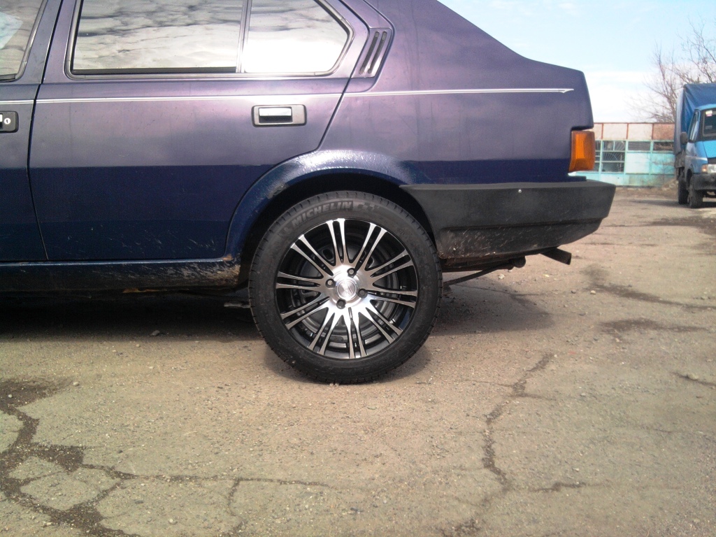

Вот решил потратить деньгу - 1000уе. 15 диаметр. Мишелин премиум класс.

Намаешься с 15-м, у Жени из Харькова можешь спросить, он оказался не в восторге 8-) а там ХЗ

Да шутка это. Стоимость колес соизмерима со стоимостью мафыны. Это один морячок ставит на Авео.
Re: Новая жизнь 16д
Сообщение Rom » Вт мар 15, 2011 1:20 pm
:roulette: :roulette: :roulette:

Сообщение lexa » Вт мар 15, 2011 1:23 pm
Rom писал(а)::roulette: :roulette: :roulette:
От стоимости? От колес? От вида машины?
Re: Новая жизнь 16д
Сообщение Rom » Вт мар 15, 2011 1:25 pm
И от самих колес и от их вида, прикольно смотрится! А разболтовка подходит на твою с Авео??? У тебя какая разболтовка?

Сообщение lexa » Вт мар 15, 2011 1:33 pm
4*100 подходит.
Re: Новая жизнь 16д
Сообщение Stas340 » Вт мар 15, 2011 5:28 pm
с авео полохо стают по вылету так же как и с ланоса, но на четверку должны становится нормально там вылет кажись чуть меньше, точнее больше. короче на авео кажист 42 или что то в этом роде

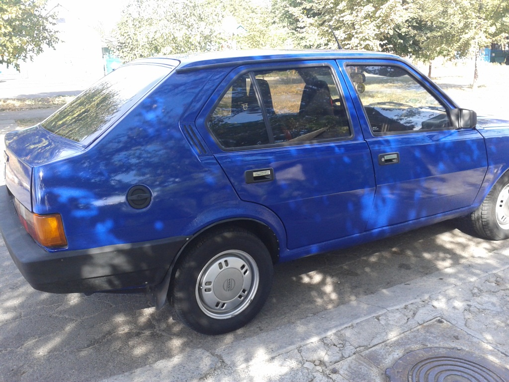

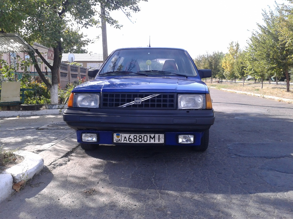

Из последнего.... Покраска кузова,обтяжка порогов стекловолокном,юбка из стекловолокна+туманки,потолок перетянут, поменяны накладки на дверях, ревизия проводки, замена сайлентов в подвеске+замена стоек передних и амортов на зад, замена лобового стекла..... короче до хрена че сделано.
Машинка ща ляля. Фотки позже.
Думаю продать. Там Стас удивлен ценой на тройки, для прикола заряжу цену в 5 косых денег. Торг до 2,5 :bye:

Получите.
Re: Голандка с шведскими корнями 340 1,6 дызель
Сообщение ivan@m » Чт сен 13, 2012 3:35 pm
де диски р 15? де стеклоподъемники? де спойлер оригинальный? низачет! :D

Сообщение Rom » Чт сен 13, 2012 3:36 pm
Классно Леха, вот только надпись сзади ты зря повесил сверху, ну не свистит она там ИМХО!
Осветлил ты ее немного, тот цвет конечно был поагрессивнее.
