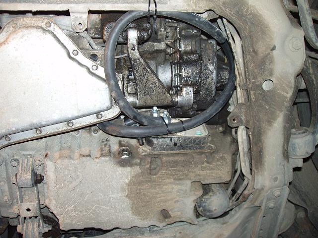

Сообщение DrEvil » Пн мар 28, 2011 11:16 pm

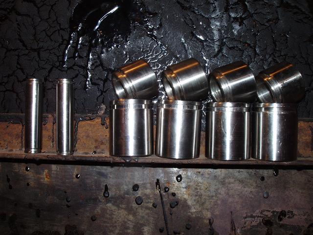

поршеньки из нержавейки

Сообщение ARTYHA » Вт мар 29, 2011 10:24 am
красиво, а как решить проблему с выработкой в супорте где направляющая ходит?
Re: Фотки
Сообщение DrEvil » Вт мар 29, 2011 1:21 pm
правильнее сказать где направляющая не ходит. или направляющую толще или суппорт загильзовать трубочкой из правильного материала

Сообщение nikolajs » Пт апр 15, 2011 7:41 pm
А правду говорят, что если поршя из нержавейки, то со временем начинается коррозия самого корпуса суппорта?

Сообщение leo_run » Пн май 09, 2011 3:47 pm
nikolajs писал(а):А правду говорят, что если поршя из нержавейки, то со временем начинается коррозия самого корпуса суппорта?
ни правду
лучше их из дюралюминия выточить для наблюдения чудесных электрохимических эффектов

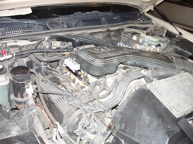

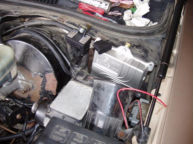

А вот так газ ставить не надо... эту машину мне пригнали переделывать после одного очень опытного установщика
фотки с коментариями
газовые форсунки рекомендуется устанавливать с отклонением не более 15 градусов от вертикали (они тогда дольше служат) и крепить либо жестко либо через довольно жесткие подушечки

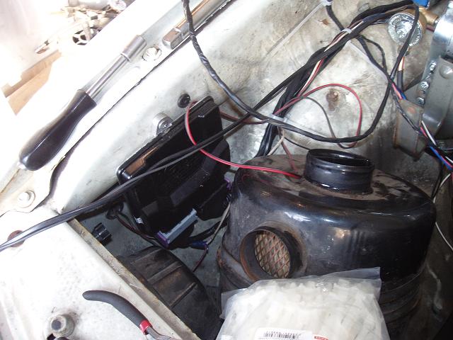

газовый редуктор tomasetto alaska до 140 л.с., я его стараюсь больше чем на 120 не ставить ... датчик находящийся вплотную к катушке зажигания это достаточно точный широкополосный сдвоеный датчик абсолютного давления 0-5вольт как думаете он боится наводок? это не говоря о том, что он должен быть жестко закреплен на моторном щите трубками вниз, ну эт если по правилам. газовая медная трубка проходит позади мотора и трется об него(мотор на газу сильно трусит и настроить его не получается
Клапан в баллоне стоит вверх ногами, отсекатель не работает, датчик уровня работает задом наперед, но зато прописан как обратный ) и вообще не понятно как оно работает зато трубки короче

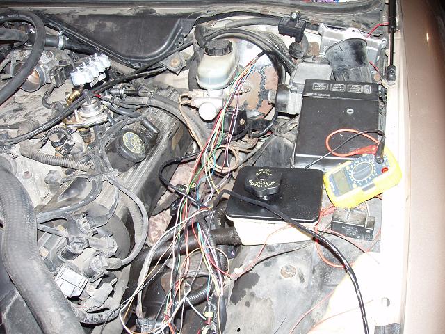

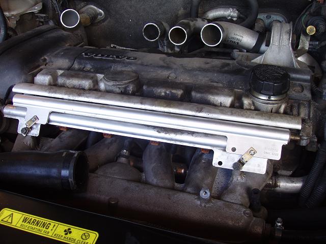

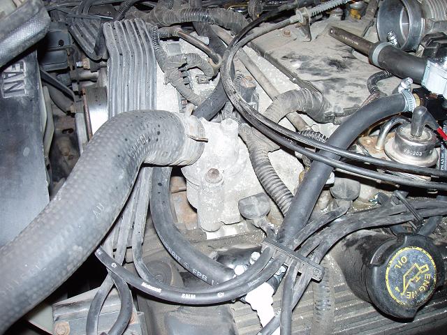

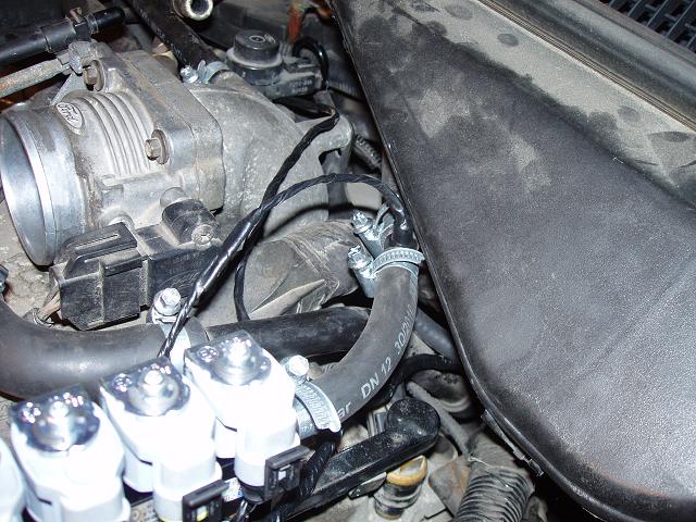

Сообщение DrEvil » Пт июн 24, 2011 2:52 pm
пополнение кое где с каментами

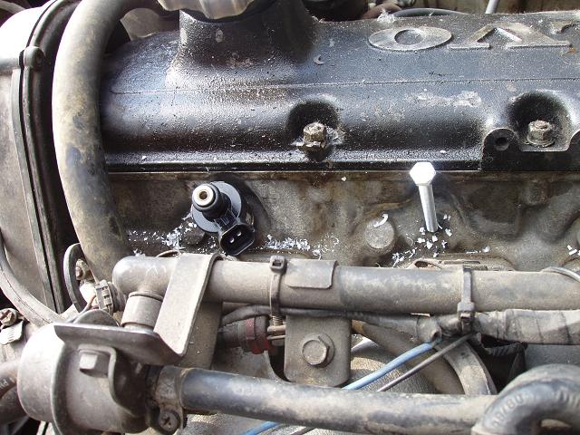

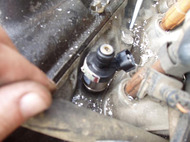

примерка форсунки
Врезаны штуцера

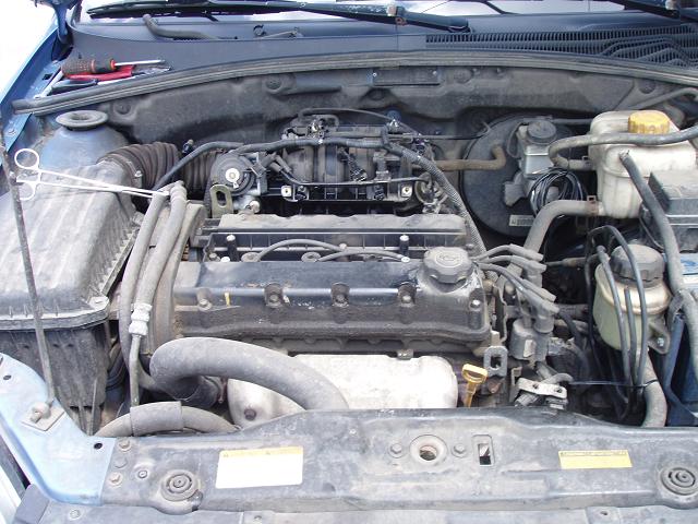

А вот лачетти 1,6

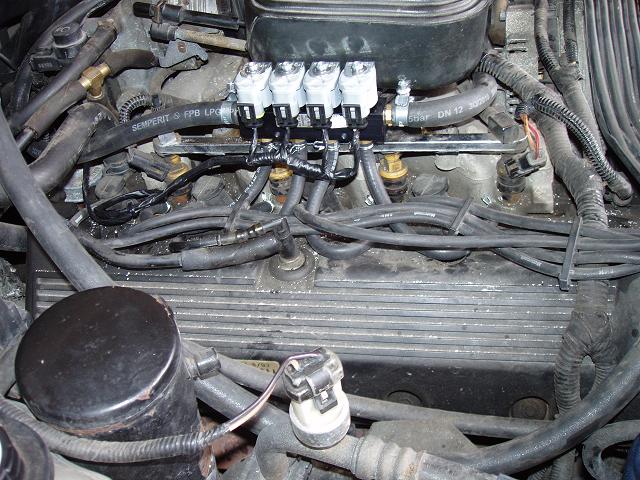

все вместе с топливной рейкой

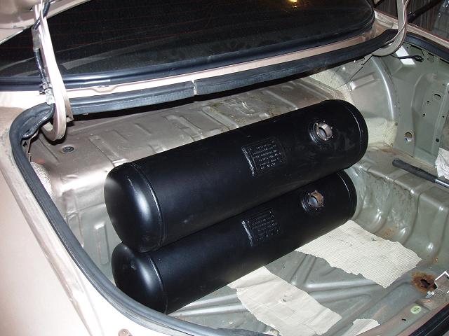

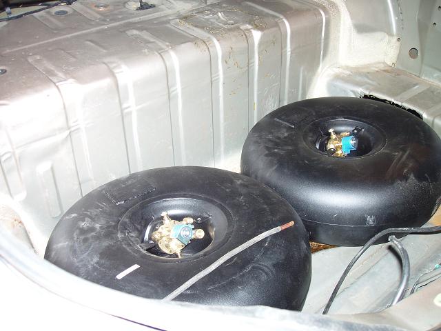

Внешний баллон

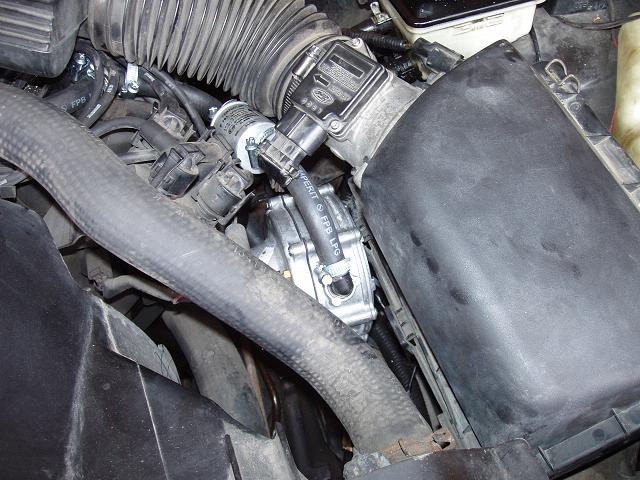

а вот ее же редуктор ... удобно менять фильтр
а это шевроле лачетти 1,8 хорошо кстати получилась правда закрепить газовую форсунку это рак мозга
а еще это все нормально закрепить. поехала как на бензине.

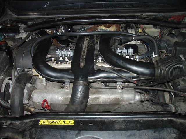

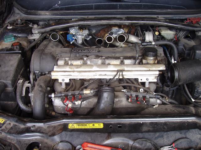

S80 T6 на переделку ... опытные мастера установили на этот маленький моторчик редуктор Tomasetto Arktik который несмотря на заявленные 180 Л.С. не вытягивает реально 160, а еще мы видим прекрасные форсунки ...их тоже лучше не брать ...
