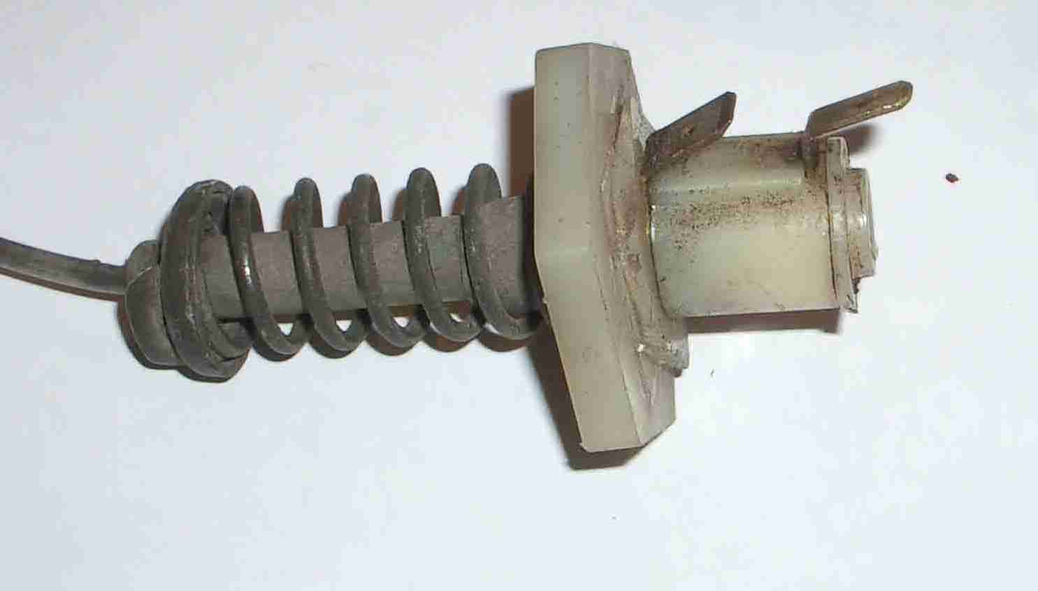

Сообщение MikeG » Сб фев 17, 2007 8:01 pm
Спасибо за ответы. Но вот зачем в месте крепления к перегородки 2 контакта?

Сообщение MikeG » Пн фев 19, 2007 11:46 am
Перефразирую вопрос: для чего они там?
Можно ли использовать тросик без этих контактов?
MikeG

Сообщение MikeG » Пн фев 19, 2007 2:37 pm
Подходили. бело-коричневые оба. Контакты между собой замкнуты. Замкнуть - не проблема. :) Главное - для чего они там нужны? Какой-то концевик, полагаю, но для чего? И если ставить троски без этих контактов (самодельный или заводской), в каком состоянии их оставить: замкнутом или разомкнутом?

Сообщение DrEvil » Пн фев 19, 2007 11:58 pm
это концевик педали газа, что б машина знала когда ХХ

Сообщение MikeG » Вт фев 20, 2007 12:15 am
Почему на части тросиков эти контакты есть, а на части - нету?
Для знания машиной ХХ служит концевик на корпусе дроссельной заслонки.

Сообщение DrEvil » Вт фев 20, 2007 3:03 am
на дросселе если я не ошибаюсь реостат, хотя как у турбы сказать затрудняюсьь, надо смотреть
