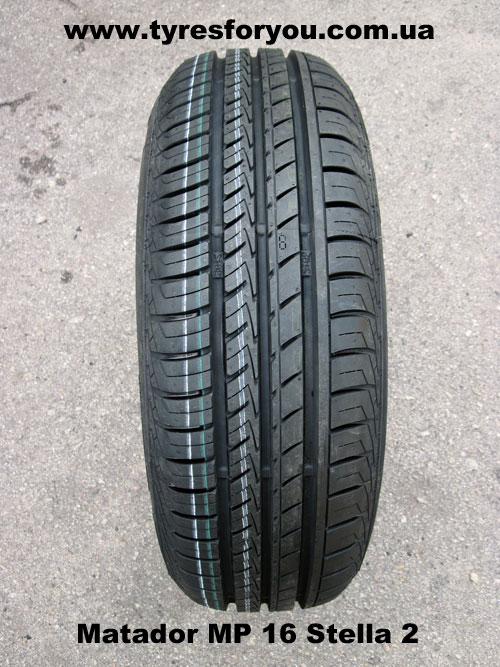

На днях переобулся, Солярчик сказал спасибо и как то веселее тише да и вообще приятней стал ехать.
Взял вот такую, также брал что то среднее
