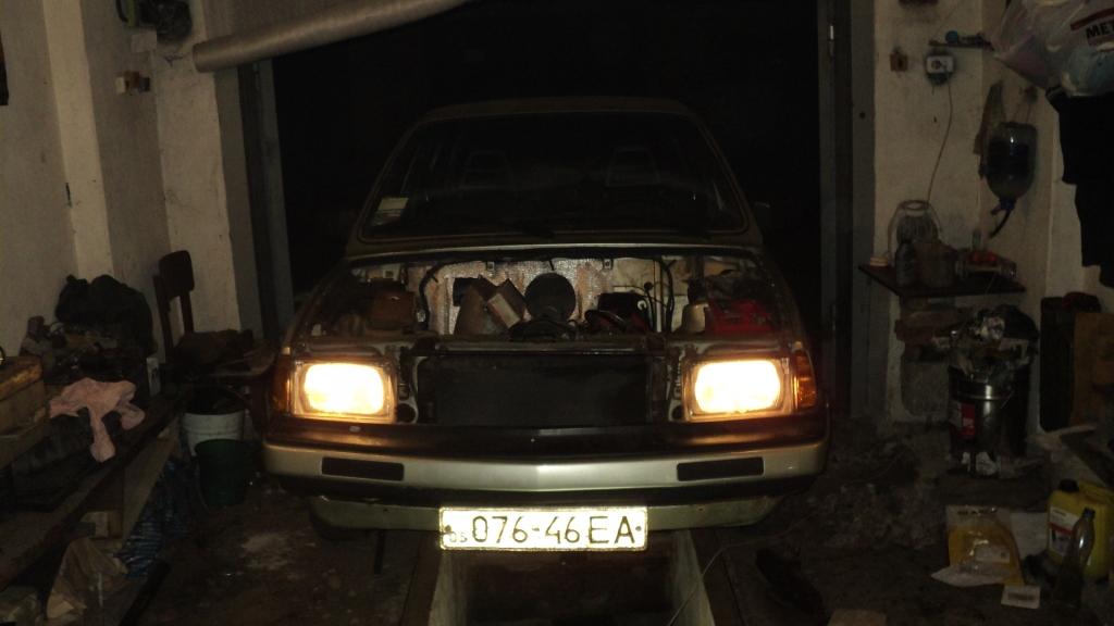

Сообщение Stas340 » Вт апр 19, 2011 7:26 am
тух-тух-тух!!! :drag:
Работает двиг конечно стремно, но я очень надеюсь что после регулировки клапанов этот стук уйдет.

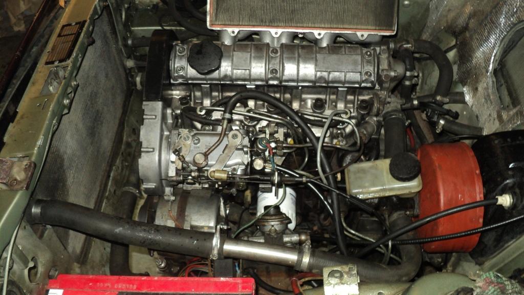

Сообщение Stas340 » Чт апр 21, 2011 8:29 am
Выяснилась причина "странного стука" :drag:
Все выставлялось по меткам, метки на ремне и шестеренках совпадали, но оказалось что шестеренку распредвала надо сдвигать на один зуб по часовой стрелке, что за странность двига хрен его знает но после сдвига фазы стук ушел и двиг стал работать равномернее и не дымит практически. На клапана пока смотреть не хочу, когда созрею тогда и полезу снимать голову, а пока будет ездить так.
Пока мы ездим))), динамика относительно ничего, правда после бензинки как то не так, но пятая при 60 включается и хорошо тянет.

Сообщение Григорий » Чт апр 21, 2011 8:52 am
Привет Стас!Смотрел фото твоего двига и увидел что у тебя нету защиты на грм та что прикручивается на блок.У меня есть лишняя могу подарить правда она с двигателя где натяжной ролик внизу.Поздравляю с выездом! :frends:
