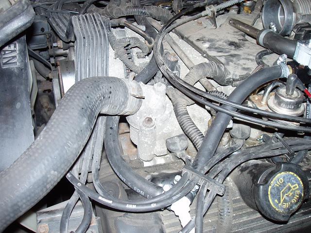

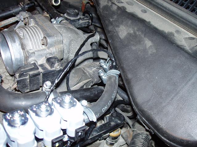

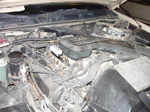

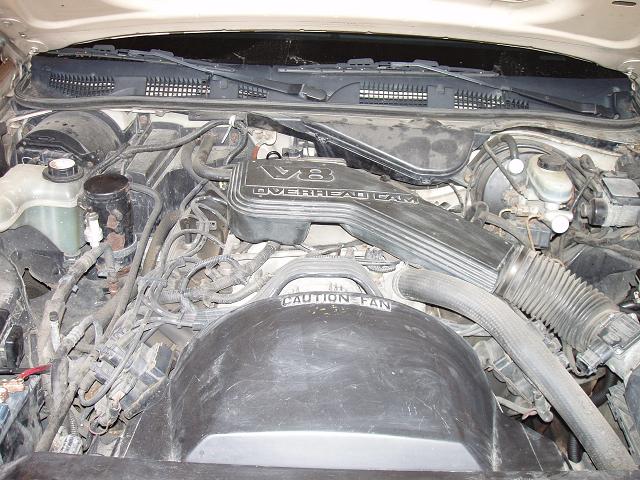

вот мы Форд доделали

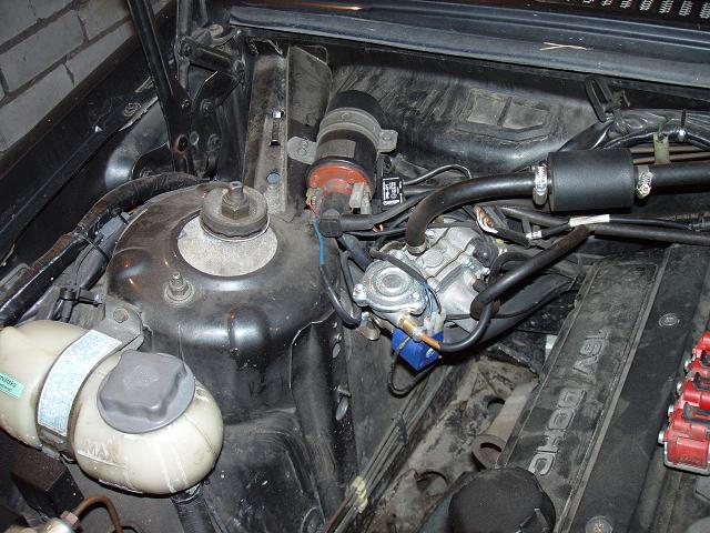

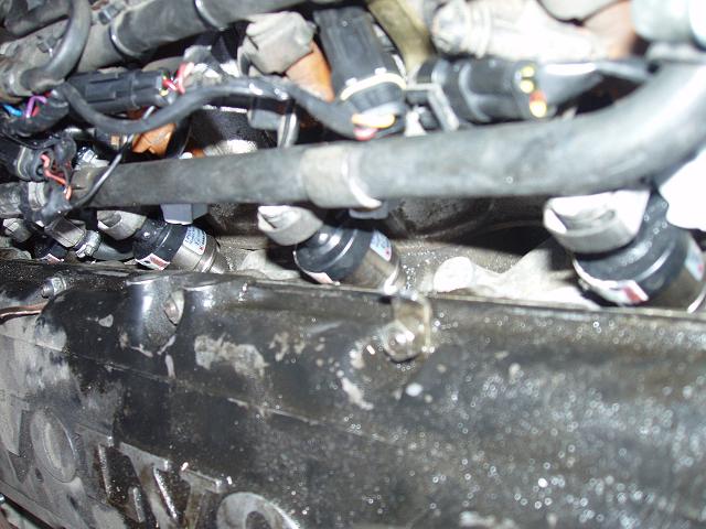

А вот так газ ставить не надо... эту машину мне пригнали переделывать после одного очень опытного установщика
фотки с коментариями
газовые форсунки рекомендуется устанавливать с отклонением не более 15 градусов от вертикали (они тогда дольше служат) и крепить либо жестко либо через довольно жесткие подушечки
газовый редуктор tomasetto alaska до 140 л.с., я его стараюсь больше чем на 120 не ставить ... датчик находящийся вплотную к катушке зажигания это достаточно точный широкополосный сдвоеный датчик абсолютного давления 0-5вольт как думаете он боится наводок? это не говоря о том, что он должен быть жестко закреплен на моторном щите трубками вниз, ну эт если по правилам. газовая медная трубка проходит позади мотора и трется об него(мотор на газу сильно трусит и настроить его не получается

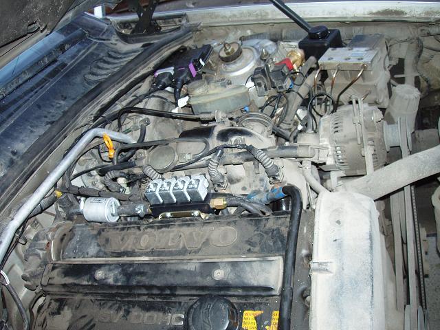

а это себе любимому я поменял газовые форсунки на ханну и поставил как всегда хотел

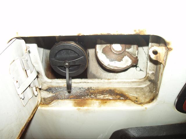

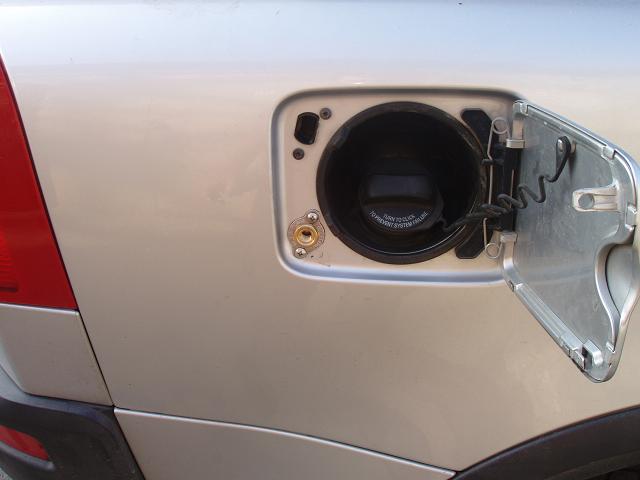

заправочное гнездо

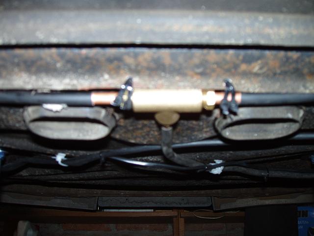

прокладка трубки в родном канале

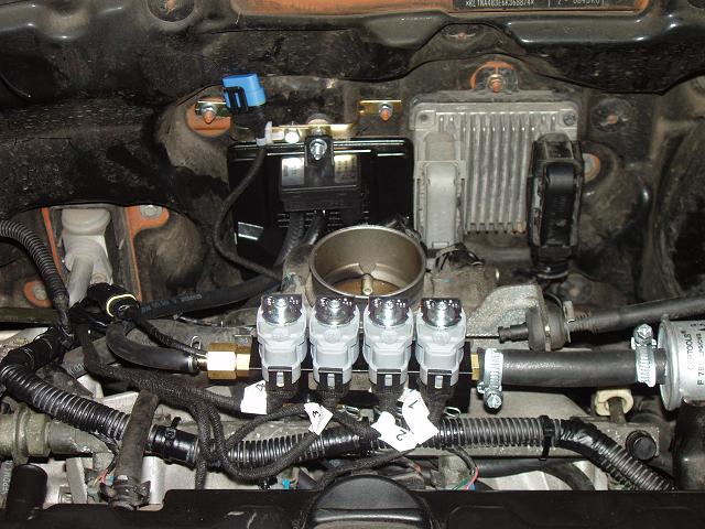

а это шевроле лачетти 1,8 хорошо кстати получилась правда закрепить газовую форсунку это рак мозга
а еще это все нормально закрепить. поехала как на бензине.
пришлось немного облагородить, заменить редуктор на 300сильный и форсунки на более старую модель, но зато более производительные.

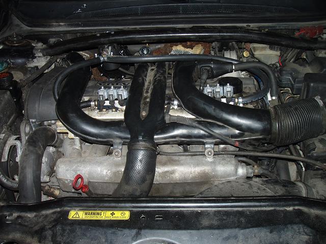

S80 T6 на переделку ... опытные мастера установили на этот маленький моторчик редуктор Tomasetto Arktik который несмотря на заявленные 180 Л.С. не вытягивает реально 160, а еще мы видим прекрасные форсунки ...их тоже лучше не брать ...
