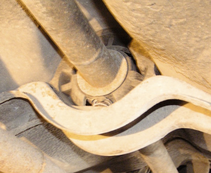

Начал шуметь подшипник на кардане,да и муфта не очень живой оказалась.
Ниже фото самой муфты до замены.

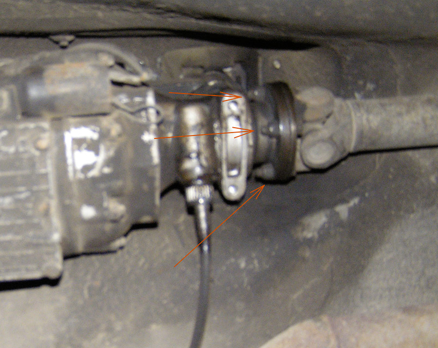

Снимать решено было со стороны коробки...так проще.
Поставил метки с двух сторон чтобы когда буду обратно вставлять часть кардана с новым подшипником ничего не перепутать.

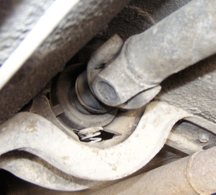

1.старый подшипник болтался в резиновой муфте
2.новый подшипник который продали идеально становится в муфту,но внутренний диаметр слишком большой для кардана.
3.старый подшипник болтается по наруже,но четко сидит на кардане
4.в виду того,что замена на новый подшипник стала не возможна,было решено аккуратно снять старый подшипник,промыть его и по новой набить смазкой.
5.подшипник перестал шуметь и одна проблема уже ушла
6.решили поставить новую муфту и старый подшипник,но так как внешний диаметр подшипника был меньше сделали ка бы сказать "проставку" из очень толстой кожи между подшипником и внутренней частью муфты,чтобы подшипник хорошо там сидел,а не болтался.(понимаю,что "химиныкуры",но деваться было не куда)

старая муфта 1
старая муфта с подшипником
стрелками указал где откручивал болты для снятия кардана
