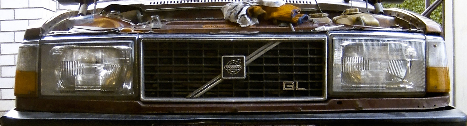

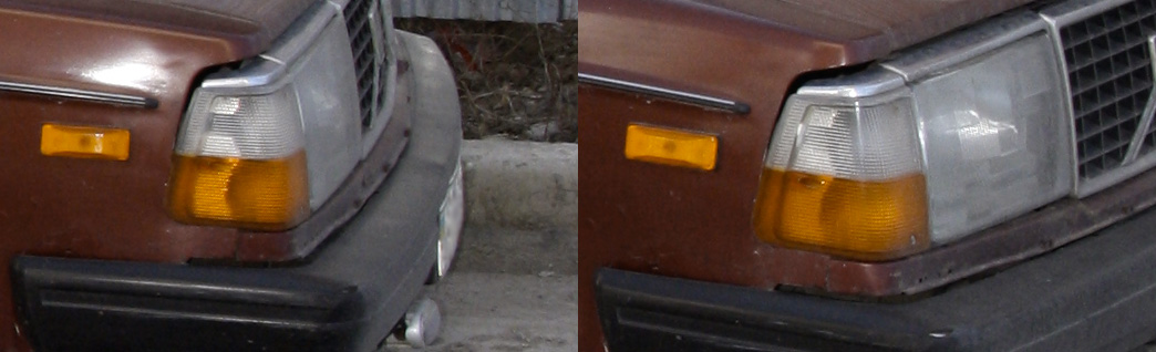

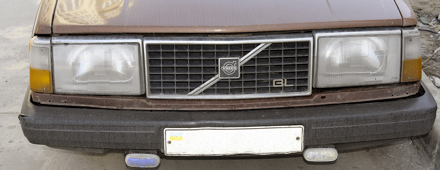

Добрый день,вопрос по кузову 244-й,машина имела удар в "морду" и её отрихтовав покрасили...затем она попала ко мне :)
Жуткие зазоры фар и поворотов(это видно на фотографиях которые я приложил),зазоры на крыльях и с капотом,всё кривое и перекошенное.
Вопрос,если взять с разборки целые детали №8,17,13,15,2 и заменить ими старые,это исправит кривизну или тут может быть проблема в чем то другом?
Прикладываю фотографии на которых видно на сколько всё плохо и схему деталей из каталога.
перекос фар
зазоры фар и капота просто прекрасны
боковой взгляд на стыковку фары с крылом

Сообщение ЧЕКИСТ* » Пн май 23, 2011 9:34 pm
замена этих деталей(ровных) решит проблему.только деталь 2 есть целая с 13-й .а 17 скорее всего не нужен
