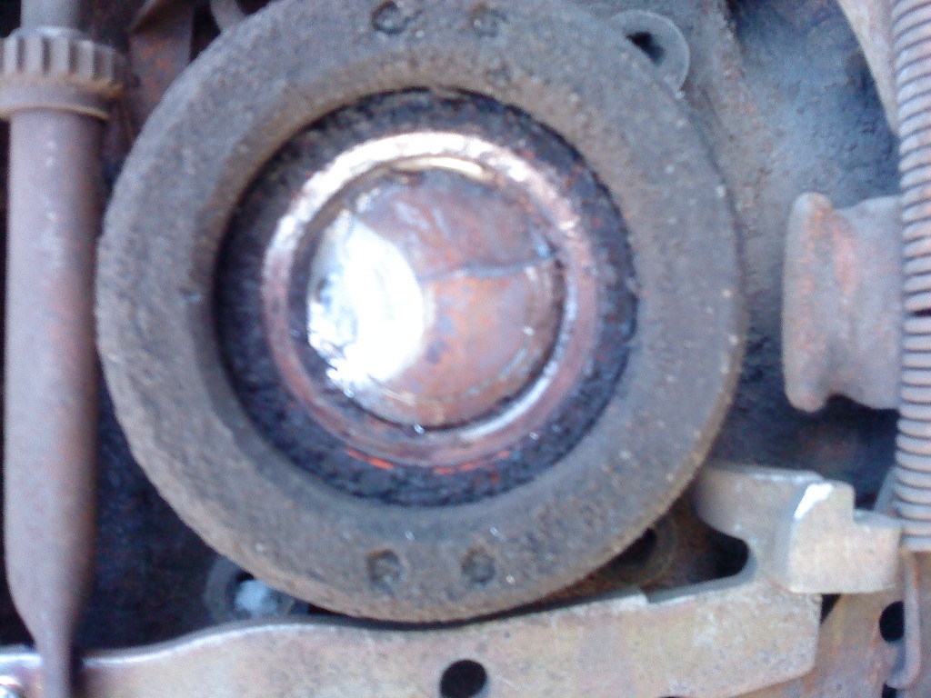

Сообщение The_Lord_Alex » Чт ноя 17, 2011 3:03 pm
Вот и снова я.
Требуется деталька которая у меня сегодня благополучно отдала концы вместе с колесом....

Сообщение alexnax » Чт ноя 17, 2011 8:11 pm
:o Никаких последствий хоть нет? А деталька эта я смотрю давно уже просилась под замену. Вот бы понять после чего это такое бывает? У тебя и колодки тоже просятся я вижу :D

Сообщение The_Lord_Alex » Пн янв 09, 2012 5:02 pm
alexnax писал(а)::o Никаких последствий хоть нет? А деталька эта я смотрю давно уже просилась под замену. Вот бы понять после чего это такое бывает? У тебя и колодки тоже просятся я вижу :D
только время и деньги))) ну как всегда.
за этой поломкой следом цилиндр разломало тормозной...

Сообщение Rom » Пн янв 09, 2012 5:25 pm
The_Lord_Alex писал(а):Вот и снова я.
Ух ептить!!!
