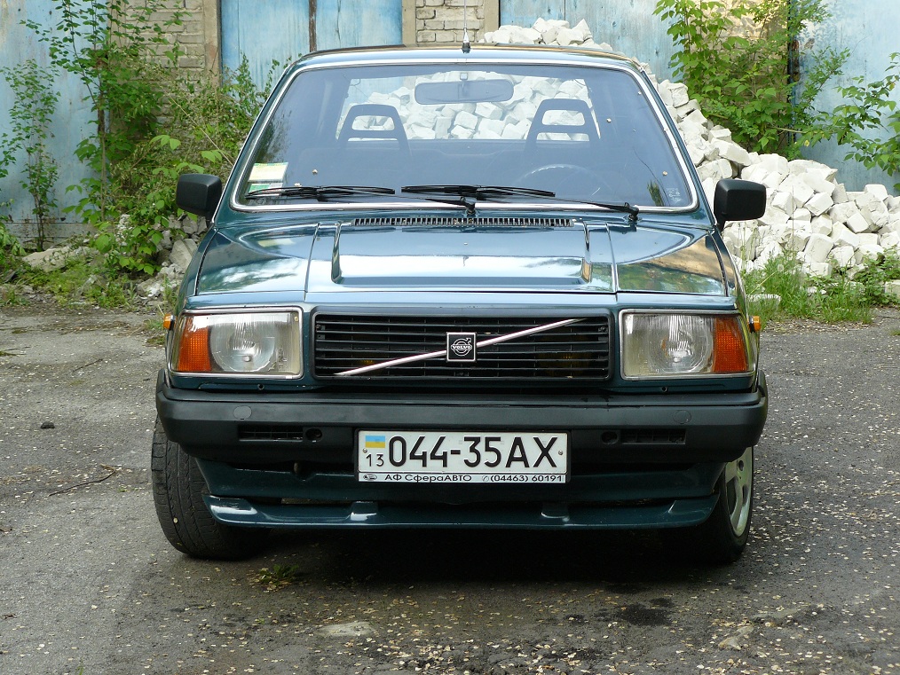

Вот и я, практически через год после приобретения автомобиля, созрел для написания бортовичка.
Куплена машина была прошлым летом за 1000$. В мои руки попала в таком виде:

За время нашего знакомства было сделано:
- замена всех тормозных колодок и манжет на задних цилиндриках,
- замена ступичных подшипников покругу,
- замена передних и задних амортизаторов на Kayaba + опорные подшипники,
- куплены и заменены обе полуоси со ШРУСами,
- заменены сайлентблоки рессор, стойки стабилизатора,
- отреставрировал рулевую рейку,
- заменил порвавшийся трос сцепления,
- приобрел комплект легкосплавных дисков на 15" с летней резиной, а родные диски прокатал, попескоструил, покрасил белым, и в зимнюю резину...
- магнитола с динамиками,
- заменил треснутое лобовое,
- и по мелочи: молдинги, брызговики, коврики, тонировка
Сейчас машинка немного преобразилась и выглядит так:

Сообщение ЧЕКИСТ* » Вс июн 19, 2011 11:49 pm
молодец.выглядит класно,еще-б востановить хром на бамперах

Сообщение Рожко Александр » Пн июн 20, 2011 8:33 am
Симпотичная машинка!

Сообщение Stas340 » Пн июн 20, 2011 9:21 am
А профиль резины 60 или 55?

Сообщение kav87 » Пн июн 20, 2011 10:24 pm
Диски с резиной знакомый знакомого привез из Германии отдал за 1500 грн. Резина 185/55 встали отлично. Кстати диски 15j7 ET37. А вот примерял ЕТ40, так они затирают впереди об стойку, сзади об кранштейн отбойника. Ездил на 65-й резине- сзади нормально, а спереди немного терли впереди арки при вывороте. Думаю 60-я стала бы.
