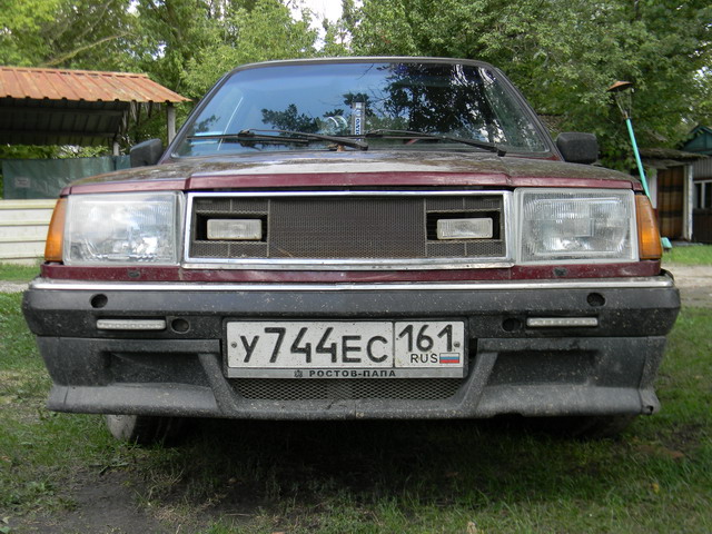

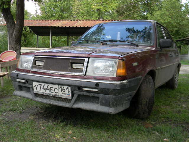

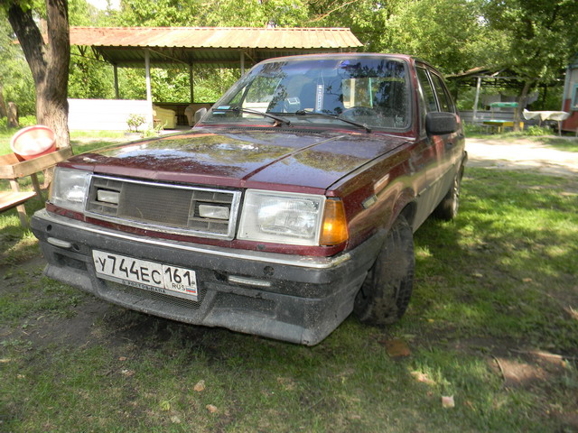

На днях достались мне на халяву новые фары с Москвича. Решил ставить. Снял свои, сейчас колдую над установкой. Фото выкину позже.

Re: Красная Ласточка 360
Сообщение Рожко Александр » Пт сен 09, 2011 9:31 pm
Фары светят плохо, на разборке не лучше, а за два новых отражателя отдавать 8000 рублей жалко.

Сообщение Рожко Александр » Пн сен 12, 2011 2:33 pm
С Москвичёвскими "глазами"
Сообщение Stas340 » Вт сен 13, 2011 11:47 am
Саш а ведь самое интерсное внутри :P Сфотай чего там :D
Сообщение Рожко Александр » Вт сен 13, 2011 1:28 pm
Stas340 писал(а):Саш а ведь самое интерсное внутри :P Сфотай чего там :D
Внутри-жуть, пришлось подрезать "телевизор" болгаркой, при возможности сфоткаю внутри.
Сообщение dok » Ср сен 14, 2011 8:55 pm
Тоже резал "телевизор", ставил москвичевские.а потом таки нашлись родные, и стекла приобрел.и решил что лучше порежу рефлектор. вставлю другой или по другому восстанавливать. но это касается только моей машины и мое мнение

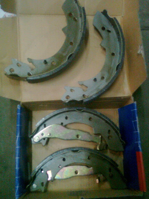

Сообщение Рожко Александр » Чт окт 20, 2011 6:33 pm
Сегодня привезли мне задние колодки, на днях буду менять. Мои уже почти до металла стёрты. Цена вопроса -900 рублей.
