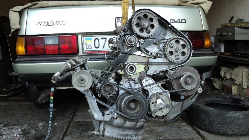

Сообщение Stas340 » Вт апр 19, 2011 7:26 am
тух-тух-тух!!! :drag:
Работает двиг конечно стремно, но я очень надеюсь что после регулировки клапанов этот стук уйдет.
ЗЫ пасиба Олегу за помощь :D

Сообщение Stas340 » Чт апр 21, 2011 8:29 am
Выяснилась причина "странного стука" :drag:
Все выставлялось по меткам, метки на ремне и шестеренках совпадали, но оказалось что шестеренку распредвала надо сдвигать на один зуб по часовой стрелке, что за странность двига хрен его знает но после сдвига фазы стук ушел и двиг стал работать равномернее и не дымит практически. На клапана пока смотреть не хочу, когда созрею тогда и полезу снимать голову, а пока будет ездить так.
Пока мы ездим))), динамика относительно ничего, правда после бензинки как то не так, но пятая при 60 включается и хорошо тянет.

Вчера забрал ГБЦ с ремонта.
Заменены 4-ре направляющих выпускных клапанов (120 грн.), сальники клапанов (рейнз 30 грн.), все клапана так же под замену (брал с другой головы они оказались нормальные), работа по замене и притирке 300 грн., ну и доставка туда-сюда 60 грн.
Попробовав люфт на выпускных клапанах абсолютно не удивился гадостной работе движка.

Сообщение Stas340 » Вт май 24, 2011 12:58 pm
Вчера заменил шестеренку распредвала, и распредвал на почти хороший. Работа стала слегка лучше но все равно его колотит (но уже тактичней колотит))) ну и дыметь так сильно перестал.
Григорию отдельное спасибо за содействие в приобретении шестеренки :D
Сегодня закончилась солярка (а может и не закончилась поскольку стоят под горку, но насиловать не стал и залил), оказалось 40 литров съела за 700 км = 5,7 л/100 км, в принципе ничего. Это в основном (где то 30/70) трасса, хреновая но трасса)))
Еще заметил когда ехал к Григорию и обратно (туда выехал в 19,00 обратно попал в 01,00 ) что в темное время суток двигатель работает тише, вывод ездить ночью, и самому прохладней и машине лучше :)
