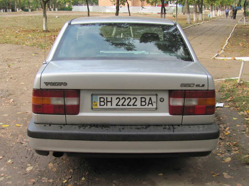

Сообщение SoVa » Вт окт 18, 2011 7:57 pm
Обновил попу автомобильчика рестайлинговыми фонарями
Было
[img=600х400]http://carinae.com.ua/forum/download/file.php?id=7219[/img]
Стало
[img=600х400]http://carinae.com.ua/forum/download/file.php?id=7227[/img]

Сообщение vnukoff » Вт окт 18, 2011 9:14 pm
Блин, ну сразу вид поменялся! Еще диски сменить на что-то поинтересней... Зачетный авто!
