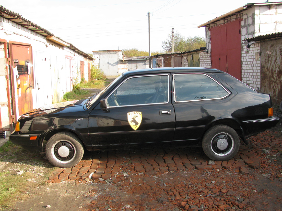

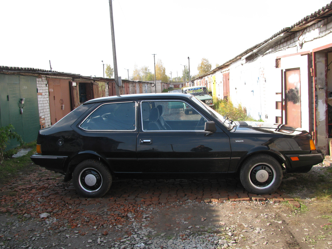

На суд общественности 2,5 годичный труд....

"Что было"-фоток нет,но представь себе прогнившие пороги,вод. сидушка подпиравшаяся палкой,только одна фара более-менее нормальная,4-е колеса с разными покрышками- причем одно колесо с диском на 14",треснувшее лобовое стекло,кардан от москвича отвалившийся на 100 метре пробега,не державшие аморы ляды,не светящие лампы (часть) задних фонарей и приборки из-за их отсутствия,черные от времени молдинги боковых окон и ляды,отсутствие приемника и замка зажигания,водительская ручка от жиги 08-09, и все это в корпусе какого-то грязного цвета отдаленно напоминающий "мокрый асфальт",без доп.поворотников на бампере, не считая карба от первых жигулей,приобретенного короткого кардана вместе с длинным валом сцепления (ну не лезшего ни куда,разве что в .....,но установленного)полусдохшей АКБ и Бог знает чего еще...и это было начало,но еще не конец,но так по-мелочи (типа приемная труба за 6 сотен). "во скоко"-честно- после 18 с чем-то перестал считать хоть кое-что и хочется приобрести

Ух как сверкает! приятно видеть, когда машина попадает в заботливые руки. ;) а сидухи передние откуда, если не секрет? :P

покраска бомба.а яка краска?

Сидушки-не секрет: ниссан-блюберд(комплект) но-задняя сидушка родная(основа +поролон),покрытие с ниссана,спинка ниссана прикреплена на родную основу(будет доработка т.к. плохо откидывается спинка,хотя если не трогать то-нормально). свои передние,к сожалению, были практически "убиты" прежними владельцами

А чем восстанавливали почерневшую окантовку стекол до блеска? передние сиденья отбрасываются?

Ну что тут сказать. Только уважуха! Очень здорово вышло!

Боковые(пассажирские) стекла приобретены сдесь,на форуме,на задней двери-(каюсь,но другого выхода не было) молдинги,подобранные по ширине и высоте,остатки старой окантовки убирались до пластмассы,один из уголков сделан из пластины фотоглянцевателя.
Сиденья-отбрасываются вперед для входа(на пассажирском сбоку виден рычаг и лучше придерживать спинку что-бы не побить панель), имеется поясничная регулировка,подголовники ход вперед-назад, ну и вверх-вниз

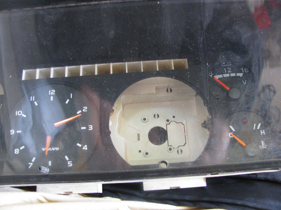

А вольтметр куда дел ?
Или на новую панель не ставилась ?
А то себе ищу, а влезет ли ...

Повідомлення vnukoff » Нед січня 22, 2012 5:22 pm
Снимаю шляпу, таких троек еще не видел! Вы молодец! Но наклеики на бортах - лишнее ИМХО.
Повідомлень: 1307
Re: V 343 Житомирская
Повідомлення alexnax » Вів січня 24, 2012 11:38 pm
Так это же не наклейки))) Это из бумаги, просто человек прикололся)))
