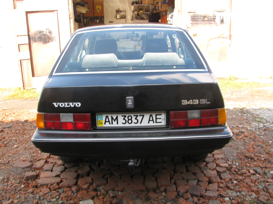

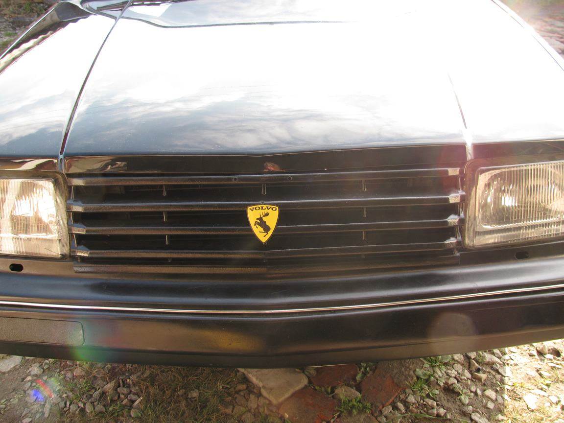

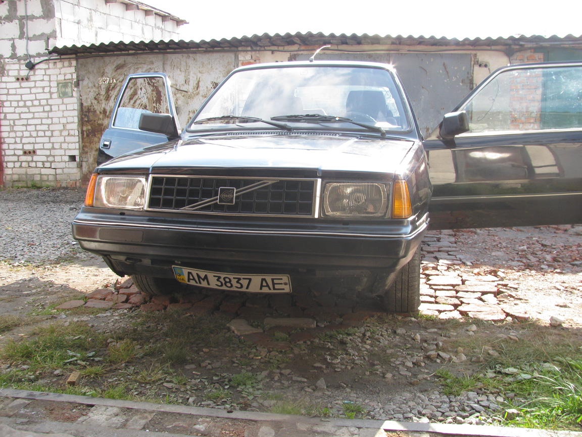

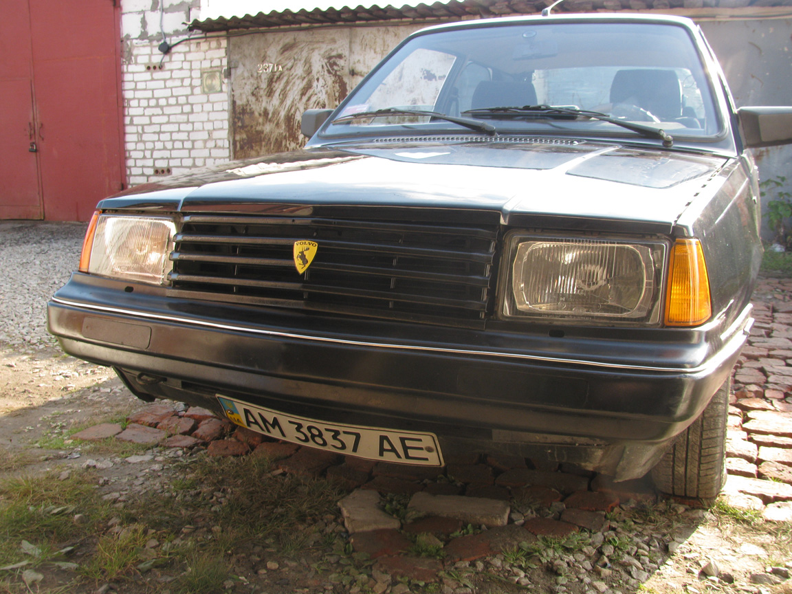

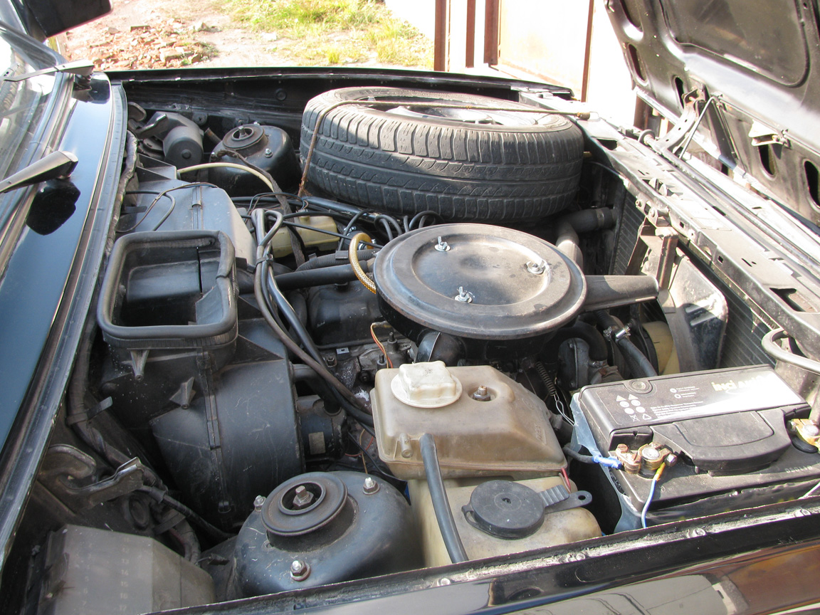

На суд общественности 2,5 годичный труд....

"Что было"-фоток нет,но представь себе прогнившие пороги,вод. сидушка подпиравшаяся палкой,только одна фара более-менее нормальная,4-е колеса с разными покрышками- причем одно колесо с диском на 14",треснувшее лобовое стекло,кардан от москвича отвалившийся на 100 метре пробега,не державшие аморы ляды,не светящие лампы (часть) задних фонарей и приборки из-за их отсутствия,черные от времени молдинги боковых окон и ляды,отсутствие приемника и замка зажигания,водительская ручка от жиги 08-09, и все это в корпусе какого-то грязного цвета отдаленно напоминающий "мокрый асфальт",без доп.поворотников на бампере, не считая карба от первых жигулей,приобретенного короткого кардана вместе с длинным валом сцепления (ну не лезшего ни куда,разве что в .....,но установленного)полусдохшей АКБ и Бог знает чего еще...и это было начало,но еще не конец,но так по-мелочи (типа приемная труба за 6 сотен). "во скоко"-честно- после 18 с чем-то перестал считать хоть кое-что и хочется приобрести

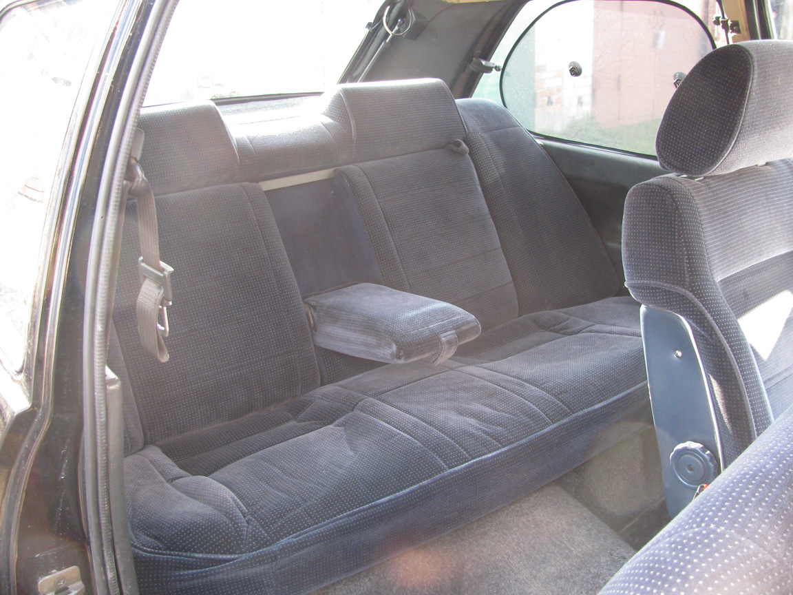

Ух как сверкает! приятно видеть, когда машина попадает в заботливые руки. ;) а сидухи передние откуда, если не секрет? :P

Serij писал(а):Ух как сверкает! приятно видеть, когда машина попадает в заботливые руки. ;) а сидухи передние откуда, если не секрет? :P
Сидушки-не секрет: ниссан-блюберд(комплект) но-задняя сидушка родная(основа +поролон),покрытие с ниссана,спинка ниссана прикреплена на родную основу(будет доработка т.к. плохо откидывается спинка,хотя если не трогать то-нормально). свои передние,к сожалению, были практически "убиты" прежними владельцами

Сообщение Serij » Вт окт 25, 2011 8:51 pm
А чем восстанавливали почерневшую окантовку стекол до блеска? передние сиденья отбрасываются?

Serij писал(а):А чем восстанавливали почерневшую окантовку стекол до блеска? передние сиденья отбрасываются?
Боковые(пассажирские) стекла приобретены сдесь,на форуме,на задней двери-(каюсь,но другого выхода не было) молдинги,подобранные по ширине и высоте,остатки старой окантовки убирались до пластмассы,один из уголков сделан из пластины фотоглянцевателя.
Сиденья-отбрасываются вперед для входа(на пассажирском сбоку виден рычаг и лучше придерживать спинку что-бы не побить панель), имеется поясничная регулировка,подголовники ход вперед-назад, ну и вверх-вниз

Re: V 343 Житомирская
Сообщение kolski » Ср окт 26, 2011 1:05 pm
dok, а анкера на передние стойки от чего подбирались?
Сообщение Serij » Ср окт 26, 2011 2:13 pm
Смотрю на фотографии и все больше вопросов появляеться. :oops: . Покрытие на пол в багажнике сами делали и с чего? очень хорошо смотриться. Передние опоры родные? как-то они не похожи на те, что в моей машине..болты по другому расположены.

Сообщение dok » Ср окт 26, 2011 2:31 pm
По передним стойкам не готов ответить т.к. такой уже взял,но спрошу у человека который делал. Покрытие богажника-взято с разборки "японцев"(случайно) и подогнано по-месту (покрытие клеенное на ДВП)

Сообщение alexnax » Чт окт 27, 2011 1:53 am
Я и так вам расскажу, передние опоры стоят с ВАЗ 2108 просто пересверлены дырки, не вижу в этом смысла т.к. цены на вкладыши стоек одинаковы, да и хорошие опоры на ваз стоят тоже далеко не дёшево, менял тестю на 2112, 820грн пара SS20 и это только опорники. А по машине, мне очень в целом понравилось. Молодец!

Сообщение anatolij » Пн дек 12, 2011 11:08 am
Подскажи, от карба к бензонасосу у тебя установлен шланг с грушей для подкачки топлива, я так понял. Какая в этом необходимость, и какой бензонасос установлен. А по поводу авто + 5.

anatolij писал(а):Подскажи, от карба к бензонасосу у тебя установлен шланг с грушей для подкачки топлива, я так понял. Какая в этом необходимость, и какой бензонасос установлен. А по поводу авто + 5.
Бензонасос родной, необходимость "груши"-просто после длительной стоянки мне удобней подкачать грушей чем гонять стартер( из экономии чтоли!?)

Сообщение Vladizlav » Сб янв 21, 2012 11:23 pm
А вольтметр куда дел ?
Или на новую панель не ставилась ?
А то себе ищу, а влезет ли ...
