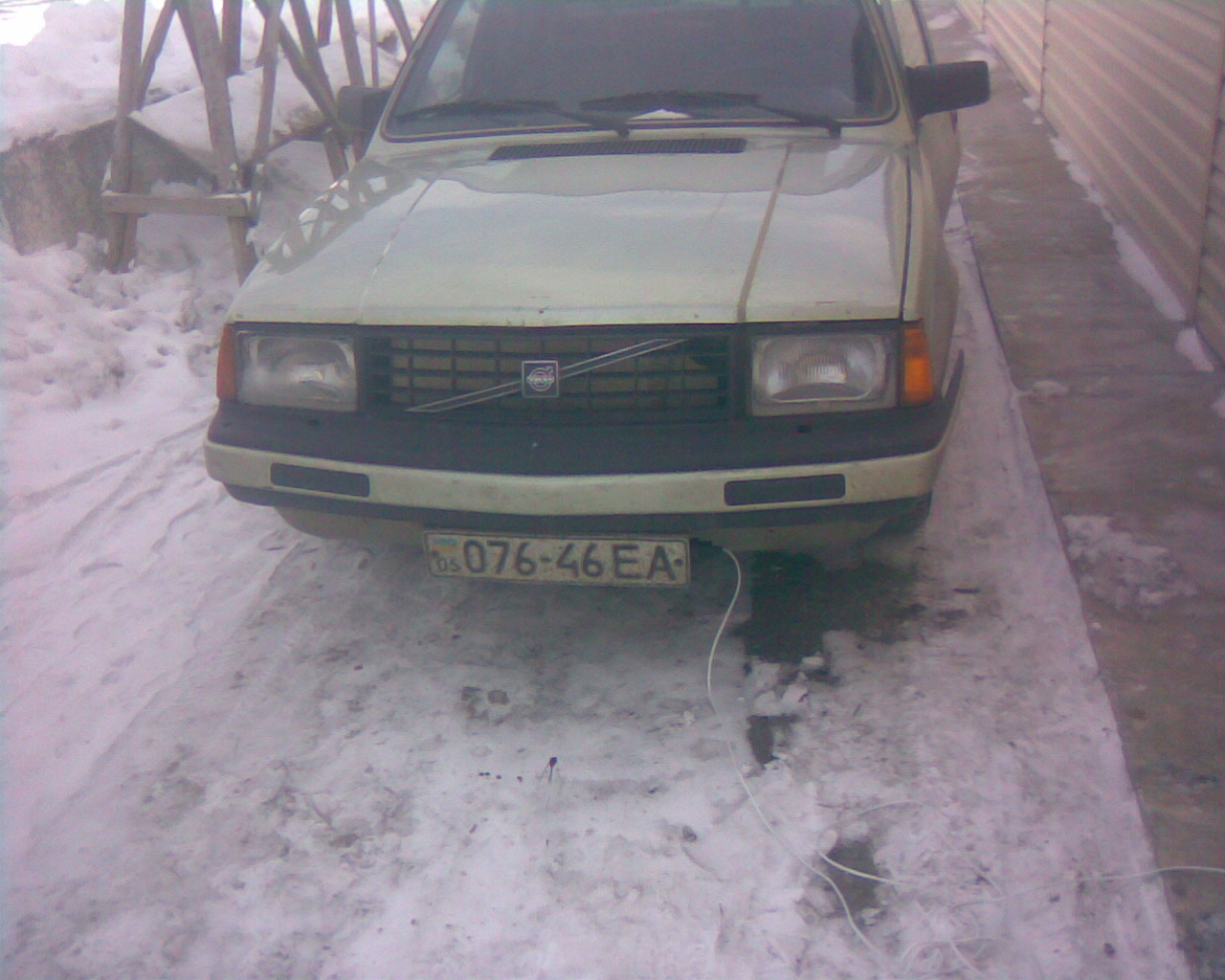

Сообщение Stas340 » Пт фев 03, 2012 2:44 pm
Вот так теперь стоим на работе, мну нравится)))) вышел двиг около 40 градусов и отопитель греет практически сразу
за свет еще не высчитывают :-D
