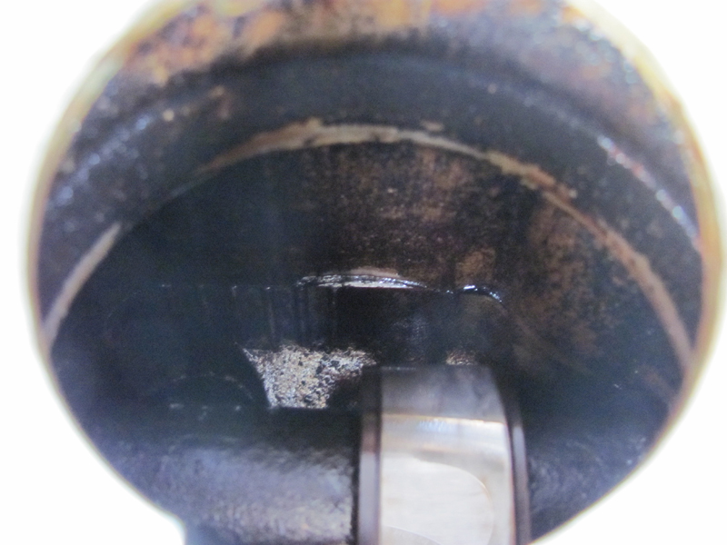

Сообщение SoVa » Сб окт 29, 2011 11:40 pm
Вот фотка сделаная сегодня.

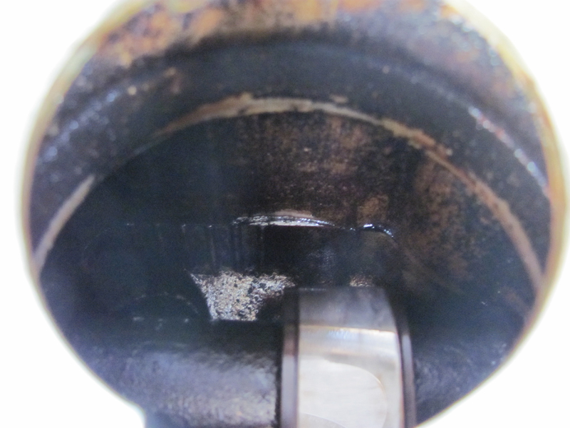

Вчера попали под замену сальники распредвалов и коленвала, снова сменилось масло, но уже на 5W-40.
Прочистка штатного маслоуловителя.
