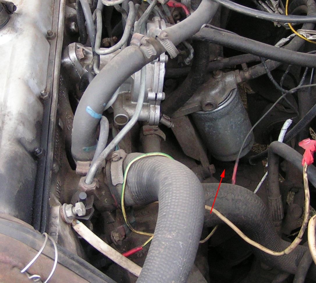

А топливный фильтр снять - большой гембель? раньше просто этим не занимался...
ultras17

Сообщение troll999 » Пт апр 20, 2012 5:31 pm
ultras17 писал(а):А топливный фильтр снять - большой гембель? раньше просто этим не занимался...
Менять минут пять.
Откручиваешь старый и ставишь новый.
Находится под ТНВД:

Re: D- 2.4 дизель все вопросы сюда!!!!!!
Сообщение ultras17 » Пт апр 20, 2012 5:42 pm
О,большое спасибо. Завтра буду пробовать. Если парафин в системе по нему наверно видно будет...сколько кстати новый стоит?
Сообщение troll999 » Пт апр 20, 2012 5:49 pm
ultras17 писал(а):О,большое спасибо. Завтра буду пробовать. Если парафин в системе по нему наверно видно будет...сколько кстати новый стоит?
Возможно и визуально определить,если там конечно всё так плохо.
