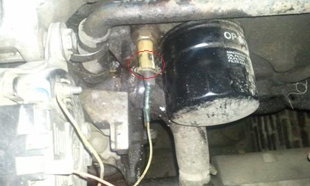

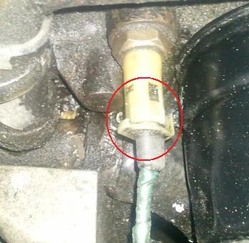

Собственно суть проблемы в названии. Течь не из соединения датчик-мотор, а из датчик-штекер с проводком :o На фото старался показать:
У меня на штекере сломались фиксаторы (ушли при смене фильтра), в результате он (штекер) неплотно сидит в посадочном гнезде. Может чё-то недожимает? Или это уже датчику хана?
Кто сталкивался с чем-то похожим, или знает принцип устройства этого датчика, подскажите как поступать (1. Ремонт - но как; 2. Замена - только датчик, только штекер, и то и другое; 3.Альтернативные идеи...)
З.Ы,Да, а если он был бы нерабочим то лампа давления масла горела бы или нет?

Замена датчика.

vitalik k написав:Замена датчика.
Есть опыт в даной проблеме, или знаете как обустроен этот датчик? Или просто "заменить а там посмотрим"?
Сам склоняюсь к замене, но интересует одно - почему течёт из штекерного соединения? Там что есть какой-то канал к мотору, который перекрывается путём нормальной фиксации штекера :o (а значит замена датчика ничего не решит)? Или банальная трещина в корпусе самого датчика?
З.Ы.Просто моё авто уже научило меня - даже при простой замене одной детали на другую всегда найдутся подводные камни...

Повідомлення B200K » Вів листопада 22, 2011 4:51 am
у мене таке колись було,і я через таку фігню попав десь у гривнів 450.залив хороше масло і десь через тисяч 3-4 почалося блимання лампочки масла,думав нема уровня,потом фільтр замінив,потім і масло викинув і в кінці замітив що датчик пускає,замінив його і порядок,а старий датчик полетів дуже далеко у сопровождєнію багатьох матів)

Повідомлення ARTIS » Вів листопада 22, 2011 10:21 am
На сколько я понимаю, концевая часть этого датчика имеет цилиндрическую полую форму, внутри которой расположены контакты. Так?.. В эту форму вставляется штекер. Так?.. И течь идёт внутри цилиндра из-под клем, т.е. в теле самого датчика образовалась трещина или неплотность. Так?..
Если я всё правильно понял, то, как вариант восстановления датчика, можно залить эту цилиндрическую полость эпоксидкой. Но залить, естественно, не полностью, а так, что бы она не мешала штекеру уверенно занимать своё место. С большой вероятность может помочь. Но, в любом случае, этот датчик - уже инвалид, хотя и продлить его жизнедеятельность таким способом вполне можно.
Я подобную процедуру делал с датчиком температуры. Только там не течь была, а оборвался провод. Припаяться было абсолютно не к чему, провод оборвался у самого основания. Я надфилем обпилил часть датчика, что бы обнажить контакт. Отнёс электронщикам, они хорошенько припаяли к этому контакту провод, надели на датчик термоусадочную трубку, полость в этой трубке вместе с выходящими из датчика проводами залил эпоксидкой. Уже около года держится капитально.

Повідомлення zmey-kumarik » Вів листопада 22, 2011 10:12 pm
Стопудово пробита диафрагма, поэтому заливка чем бы то ни было ничего не даст. Точнее, течь перестанет, но срабатывать датчик будет при всё большем давлении, и когда оно сравняется с обеих сторон диафрагмы, датчик не сработает. Лучше поменять - 50-100 гривасов не так и дорого.

Повідомлення Сергей Doc » Чет листопада 24, 2011 11:41 pm
Спасибо откликнувшимся. Наконец-то понимаю суть происходящего. Теперь хоть есть уверенность что через новый датчик не будет соплить. Буду заказывать, а старый потрошить. О результатах здесь напишу.
