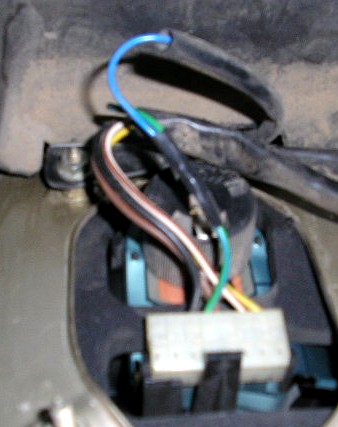

Повідомлення benduk » Сер листопада 28, 2007 6:05 pm
Viking написав:т.е. проводку нужно отдельно тянуть или что-то предусмотрено?
У меня это сделано следующим образом. На штатных проводах проводки снята изоляция и от каждого провода выполнен отвод на розетку к соответствующему фонарю на прицепе. Я постараюсь сфоткать схему розетки (там правда на голландском наречии, но разобраться можно) и фотку выложу в форум. На отводах у меня стоят какие-то специальные коробочки, но одну из них я совершенно спокойно выбросил (по причине плохого контакта), примотал провод по-русски (или по-украински :-) ) и припаял, а затем заизолировал изолентой. Получилось не так красиво как было - но зато безотказно работает.

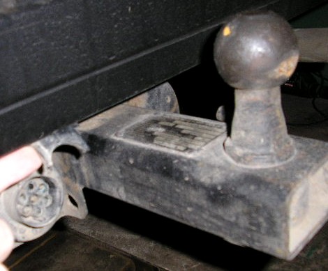

Повідомлення benduk » Чет листопада 29, 2007 11:02 am
Viking написав:а что касается универсальности? самого фаркопа
Абсолютно все подходит. И розетка и прицепное. Я купил прицеп и тут же его прицепил на фирменный вольвовский фаркоп, а вилку вставил в вольвовскую розетку. Все совпало и заработало.
На этот фаркоп абсолютно спокойно цепляется наш (кременчукский) прицеп с нашим прицепным устройством и розеткой
Я согласен, что ничего не понятно. Фотографировал сегодня в гараже. Нужно будет сделать это на улице. Перефотографирую - поменяю файлик.
Так я выполнил отвод от проводки на розетку прицепа по-нашему
Так отвод делали на заводе

Повідомлення benduk » П'ят листопада 30, 2007 12:45 pm
Viking написав:вопрос универсальности не в соединении прицепа, а в креплении самого фаркопа к кузову авто
Вопрос дельный! Но вот ответ на него не сразу возможен. Думаю, что 7хх-й фаркоп на 8хх-ку вряд ли станет. Я с 8хх пока дела не имел. Могу тоже сфоткать систему крепления. А ты сам решишь подойдет или нет. Но разборка - это хороший вариант, если есть именно под твою машинку. Я бы на разборку и взял ориентир.
