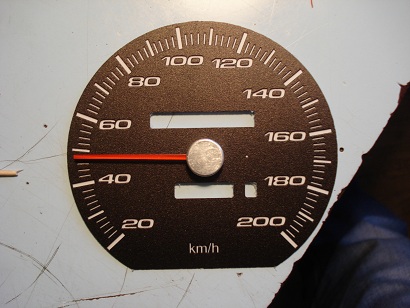

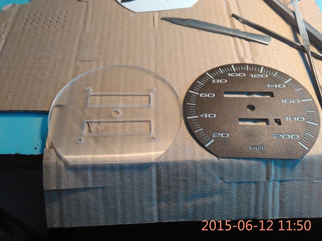

Это фото моих шкал, сегодня приехали. Неделю назад задумал изменить дизайн приборки и подсветки, нашел в нете то что мне понравилось (без лишних наворотов), нашел человека который может помочь в изготовлении шкал, отсканировал свои и он мне сделал макет, после всяких согласований получил результат)). Когда все сделаю, создам темку или продолжу здесь. Есть нюансы, надо прозрачные стрелки подобрать (в 240 они обычные) или изготовить наново, + стрелки температуры и топлива не имеют оси, но что то придумаю.

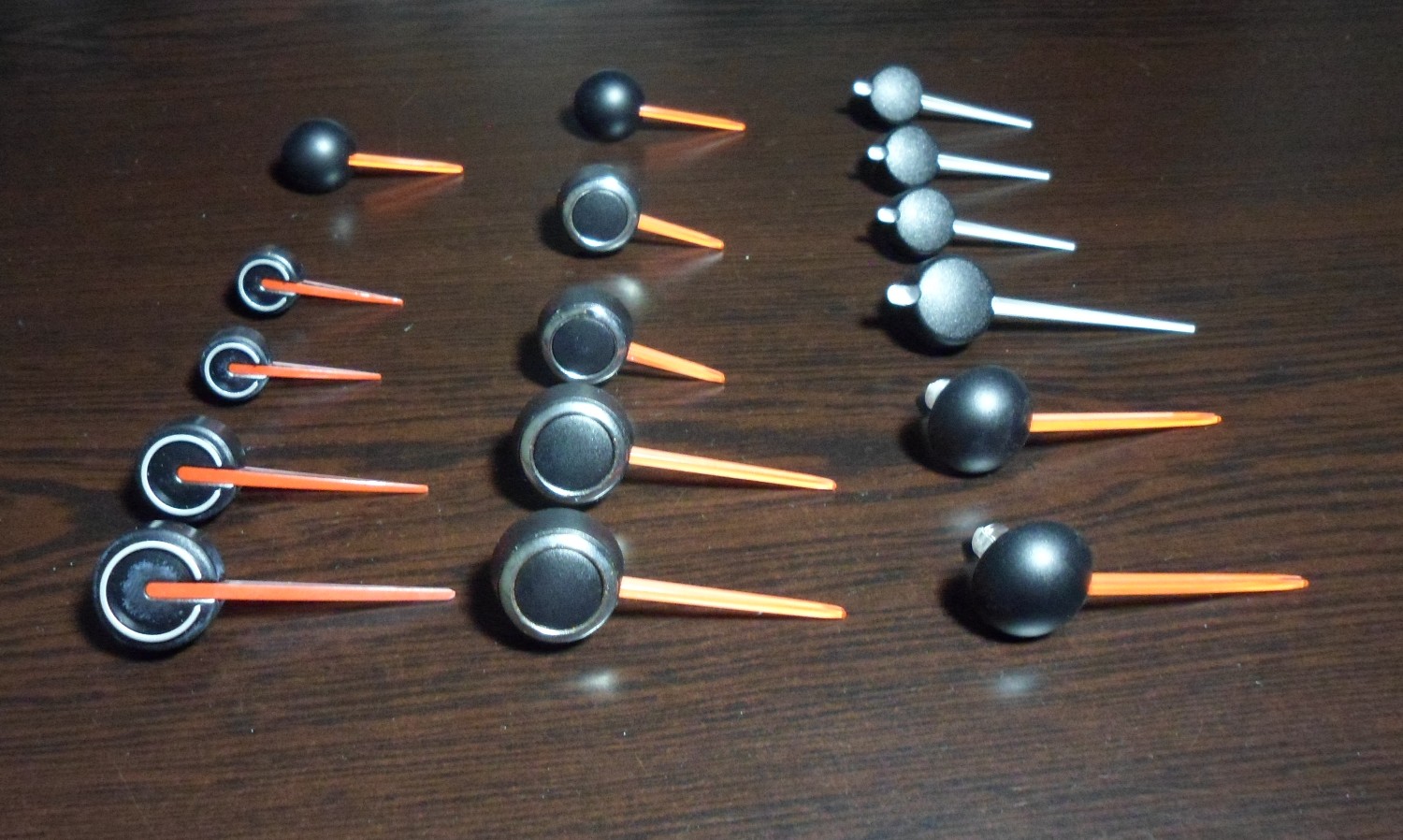

Ага, тогда ясно!)) А стрелки у форд сиерра хорошо подходят для этих целей. Была у меня сиерра и сидел на форд-форуме читал. И приборка есть в гараже. А добраться до неё не реально сейчас. Стоимость приборки была в среднем 150грн. Там стрелки подсвечивать вроде бы не трудно. А вот диаметр оси не знаю.

Есть для этих целей люминисцентный акрил, фрезировал надписи из такого- шикарный материал- особенно в уф ( для стрелок)

Повідомлення Bobrik » Чет грудня 25, 2014 11:30 pm
Евгений написав:Есть для этих целей люминисцентный акрил, фрезировал надписи из такого- шикарный материал- особенно в уф ( для стрелок)
УФ дает общий синеватый фон и он ни чем не лучше чем теперешний желтоватый, ИМХО.
Сегодня сделал полуфабрикат первой стрелки, еще не отбалансировал, не подчухал краску и тд, но все равно уже нравиться.

Акрил как раз оранжевый, просто свечение в полную меру раскрывается при слабой уф подсветке

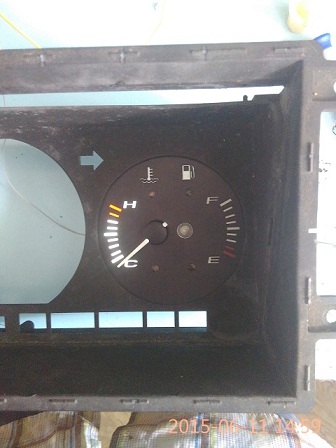

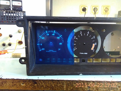

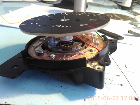

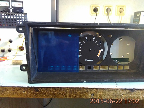

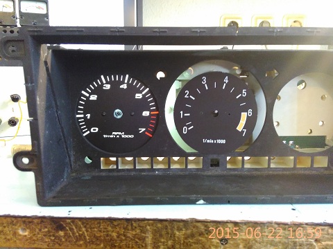

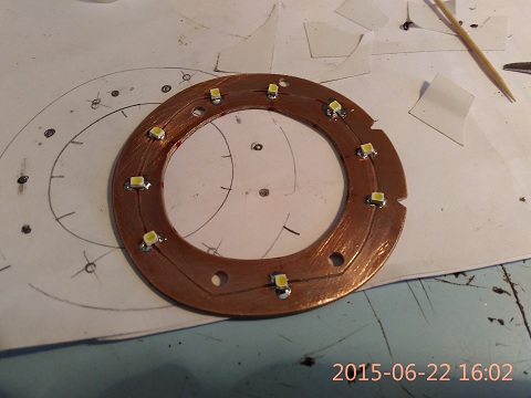

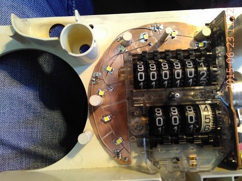

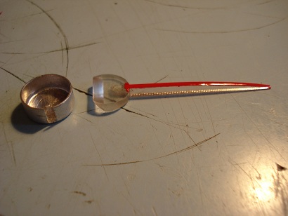

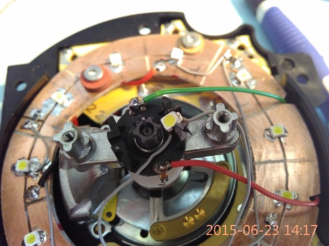

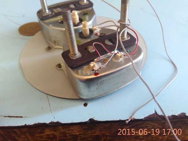

Прошло довольно много времени и благодаря настойчивости Германа пересилил свою лень и продолжил внедрение задуманного. Из за того, что при изготовлении шкал были допущены косяки от производителя и на исправление ушло время, за которое у него появился новый материал гораздо более толще, поэтому под первый вариант (гибкий) пришлось вырезать с плексигласа экранов ноутов подложки для жесткости шкал. Датчики воды и бенза были взяты с 760, потому как на родных невозможно поменять стрелки для их подсветки (показания еще не проверены, но должно быть одинаково). Изготовление стрелок забросил после первой и купил набор у нашего одноклубника (второй набор не подошел и его надо вернуть, бо за него не заплатил)))). Стрелки возможно перекрашу в красный. Работа сделана частично, но специально уже выкладываю, чтобы было стыдно перед одноклубниками если заброшу опять.

Re: Шкалы в приборы(изготовление)!
Повідомлення GERXTRM » Вів червня 23, 2015 1:22 pm
С диодами конкретно заморочился ;)
Повідомлень: 1030
Звідки: Запорожье
Повідомлення Bobrik » Вів червня 23, 2015 7:37 pm
GERXTRM написав:С диодами конкретно заморочился ;)
А по другому никак. Сегодня успел сделать подсветку стрелки тахи и частично подсветку спидометра. Попробовал перекрасить стрелку из белого в красный, но обычная краска не тот эффект, даже не знаю где пару капель яркой взять.

Цыгане просто красным перманентным маркером пользуются чтоб обычную приборку от BMW превратить в М-Sport :D

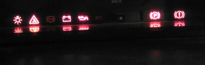

Поменял аварийные значки, сегодня по темному ехал и ощутил кайф когда нет перед глазами светящихся квадратов. Кстати есть еще одни вставки как на фото, но одноцветные (косяк автора), если подкрасить фломастером сзади будут цветные, отдам за 20 грн.

При второй слева лампочке появляется Гордон Фримен и открывается портал в Зен? :D

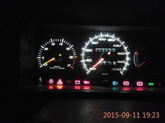

Сегодня поставил модернизированную приборку.... Оправдались мои плохие предположения.- вес стрелок (которые я хотел подсветить) оказался слишком велик, я думаю их балансировка не поможет, не даром родные сделаны из какой то разновидности пенопласта (кроме топлива и температуры). Вид со старыми будет галимый. Сделаю конечно попытку балансировки, но это гемор. Пока фотки не выкладываю, нечем похвастаться. Все равно лучше жалеть о том что сделал, чем о том что не сделал.

Короче кое как грузиками отбалансировал стрелки, на столе заработало, что очень обрадовало, завтра проверю на ухабах

Поставил в машину, датчики температуры и топлива готовы, но пока не ставил до проверки остального - там надо резать корпус, типа точка невозврата. Спидометр получился слишком ярким, закрашу каждый второй сектор, в целом очень доволен, преобразования внесли какую то изюминку в ночную езду. С понедельника доделаю.

Ярко получилось,по трассе будет бить в глаза. А вообщем прикольно ;) .

Оно через стандартный реостат подключено, регулировки за глаза

Ну тогда отлично. :-P
