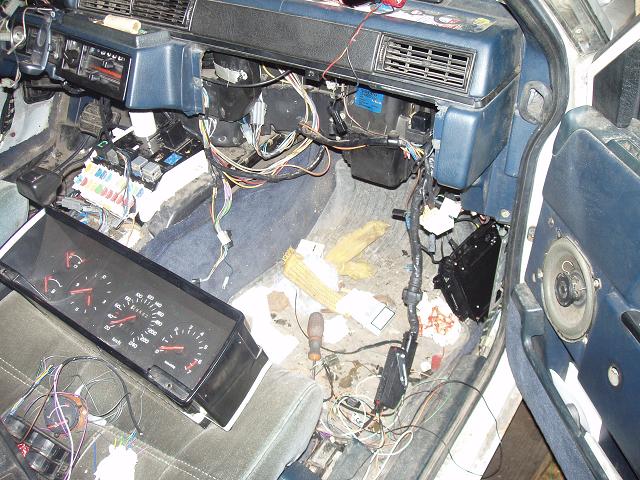

Повідомлення DrEvil » Нед серпня 29, 2010 1:37 am
сейчас мы на такой стадии
(93.25 Кб) Завантажено 873 разів

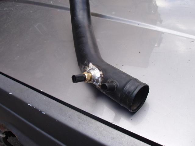

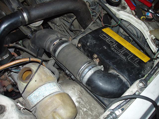

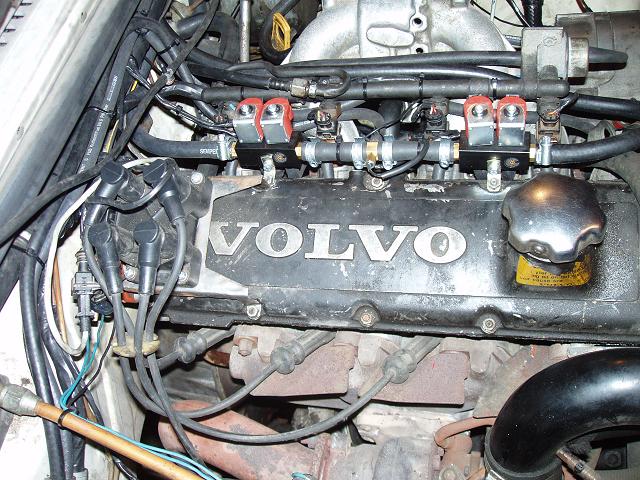

Повідомлення DrEvil » Пон серпня 30, 2010 4:45 pm
потихоньку продвигаемся

Повідомлення sergey333 » П'ят вересня 10, 2010 10:34 pm
гбо нормально ходит7
sergey333
Повідомлень: 543
Звідки: м.Рівне
Автомобиль: 440 1.7к
Re: Тюнинг системы управления двигателем
Повідомлення DrEvil » Пон вересня 13, 2010 12:49 am
в смысле я ееще впрыск не запускал там раньше второе поколение стояло.... а что тебя в нем пугает? меня пугает что у меня форсунки на 3,2 рассверлены :drag:
