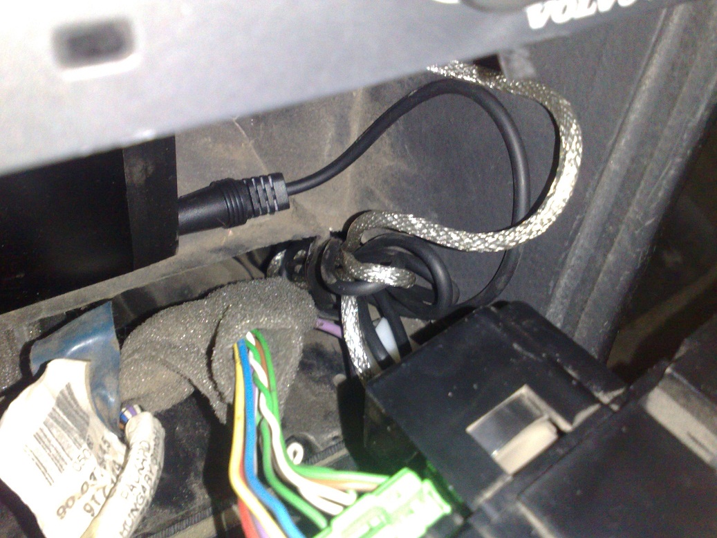

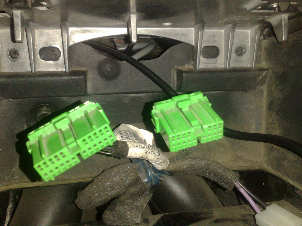

1. Берем шнур Мп3-адаптера и "втыкаем" штекер в штатное гнездо CD-чейнджера.
2.Затем зачищаем толстый красный провод в зеленом разъеме магнитолы и подключаем к нему желтый провод от адаптера. Изолируем.
3. Провод адаптера выводим вниз (снизу магнитолы есть свободное место)

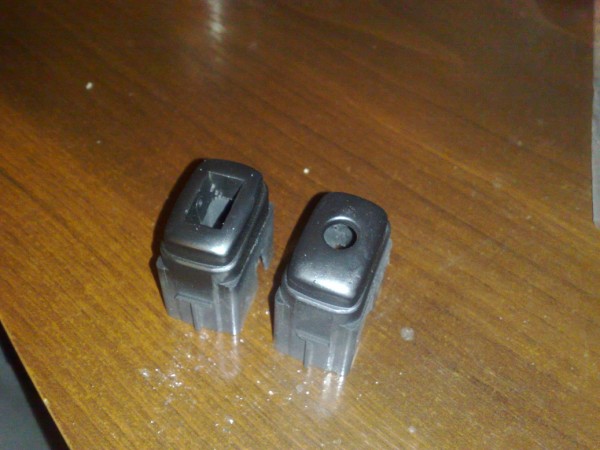

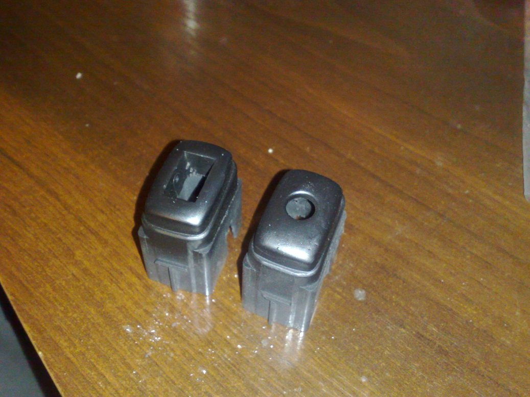

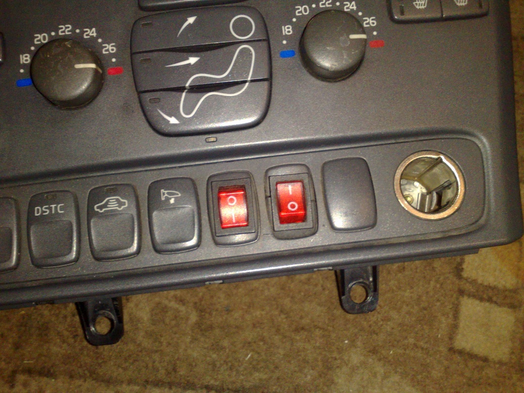

4. т.к до меня в декоративные заглушки кнопок климата кто то воткнул кнопки но не подключил. Было решено вывести AUX и USB выходы именно туда.

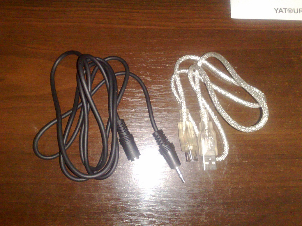

5. Прикупил AUX и USB удлинители по 0.5 метра (короче не было)

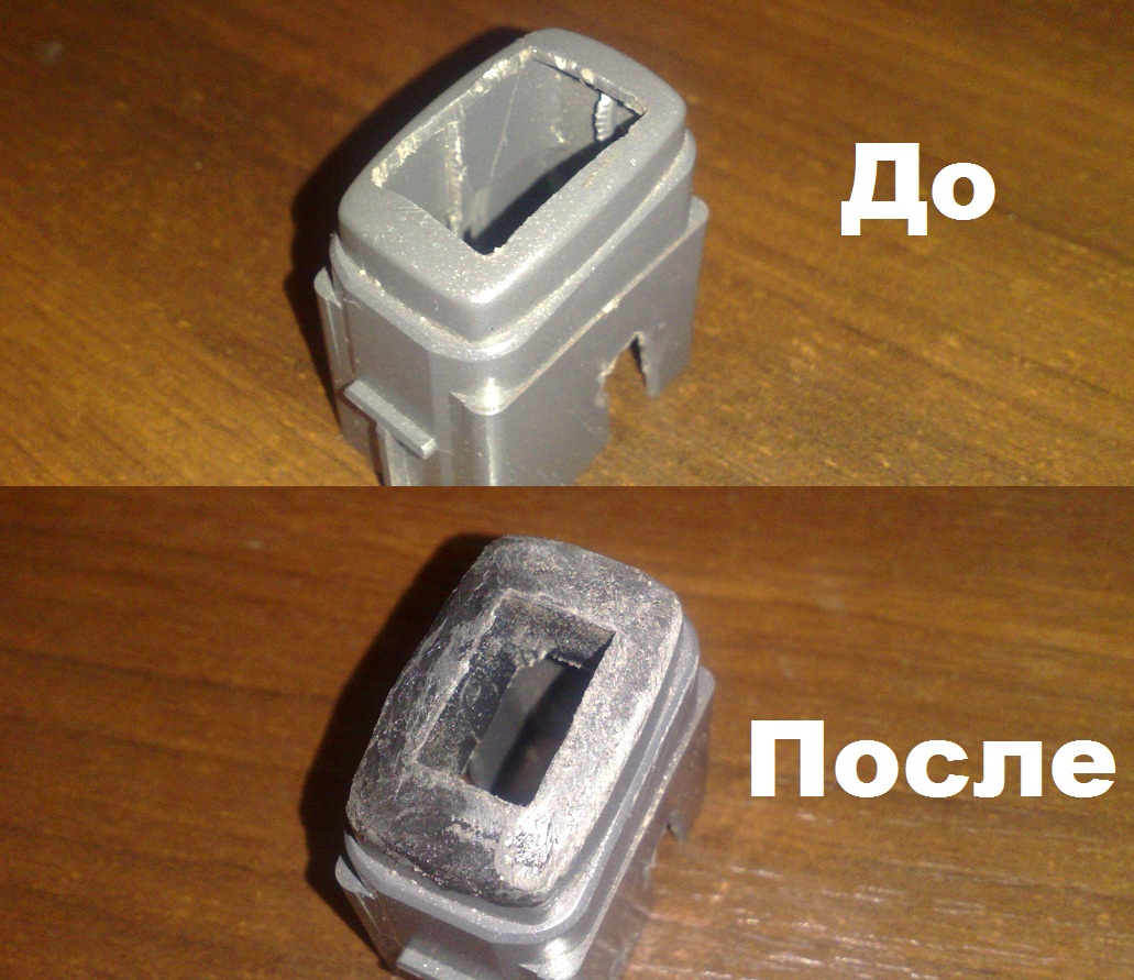

6. Взял "дырявые" заглушки, немного пласмассы, и начал калдовать паяльником в итоге вот что получилось.
7. Зачистил заглушки до гладкой поверхности, протер растворителем и покрасил в черный мат.

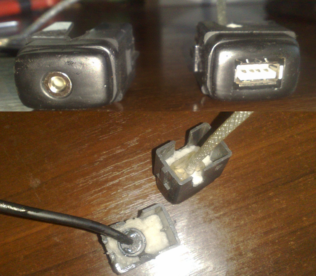

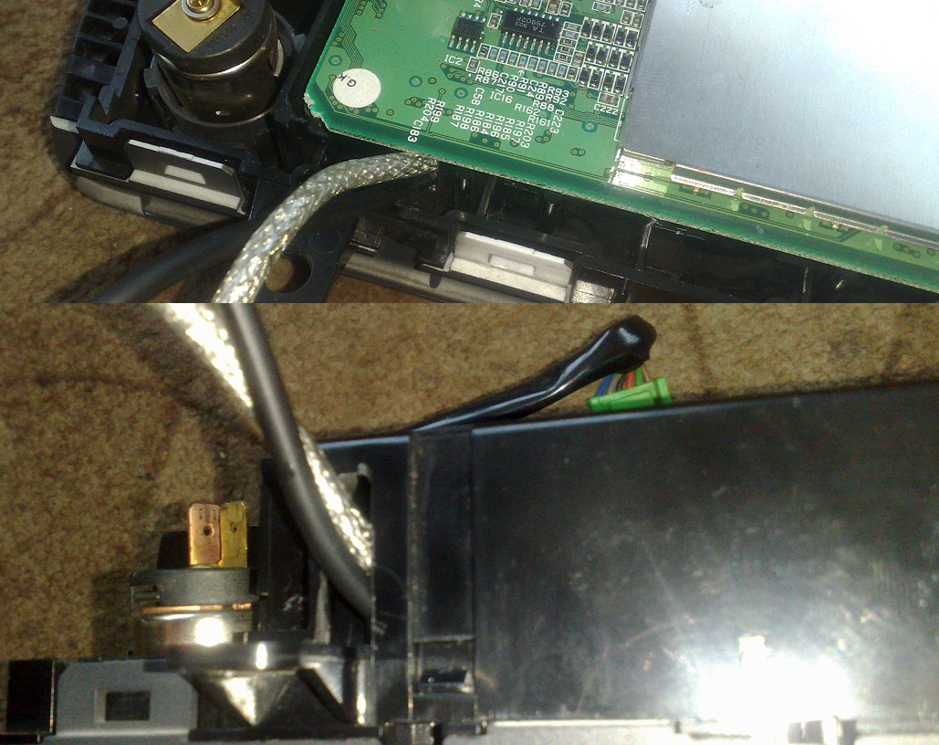

8. Вставил удлинители в заглушки и с внутренней стороны (ватой промоченой в Эпоксидке) замостил все дыры подождал 24часа и вот что получилось.

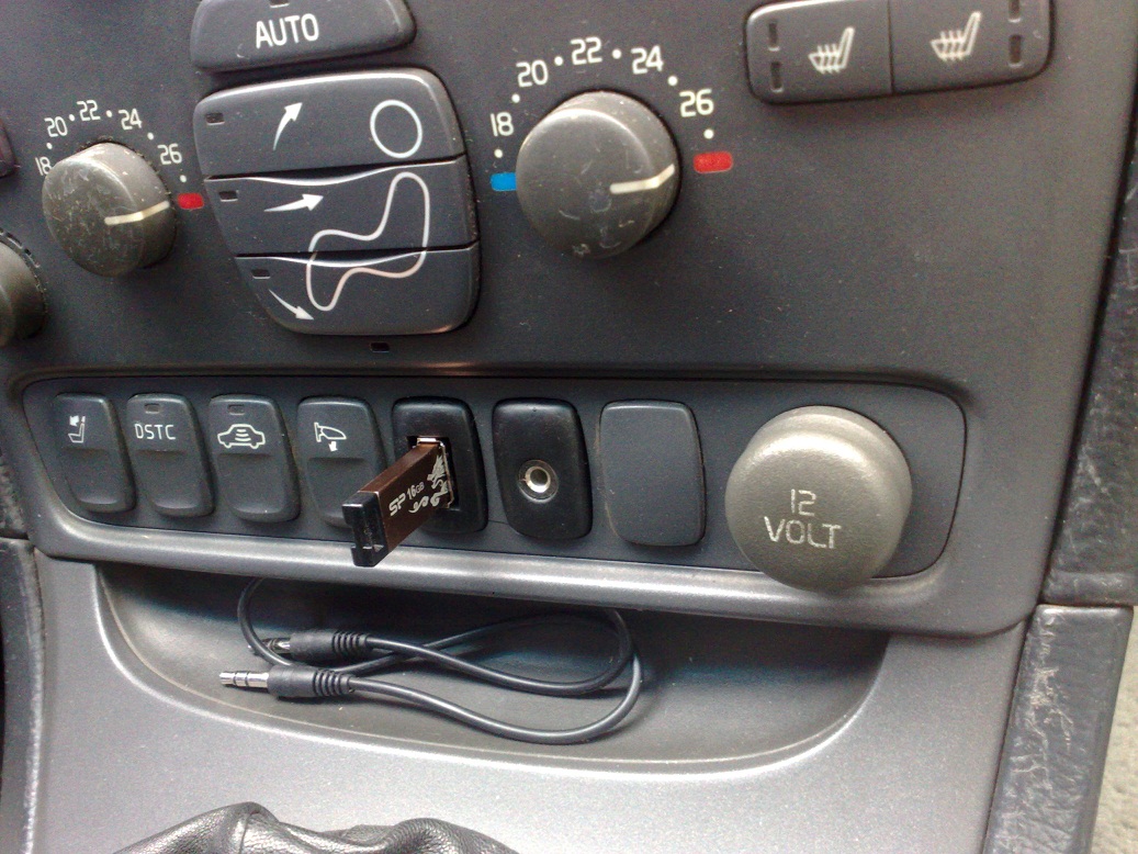

9. Разобрал "климат панель" установил заглушки, чтоб вывести удлинители на наружу пришлось немного прорезать корпус панельки, на фото видно как:

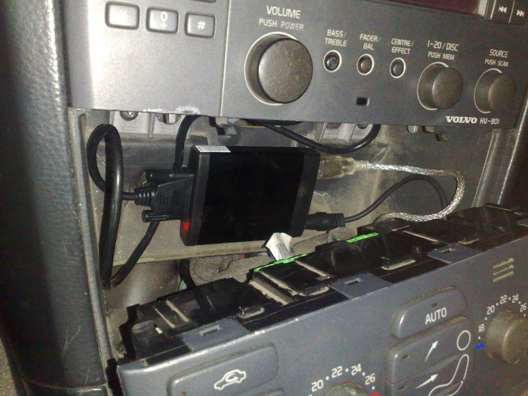

10. Подключил удлинители к Адаптеру , сам адаптер положил под магнитолу за климатом (Можно в придачу приклеить его на двухсторонний скотч)
11. Лишние провода удлинителей смотал и убрал в сторону чтоб не мешали.
12. Собрал все в обратном порядке и вуаля все играет отлично и удобно использовать этот девайс, да и не очень колхозно выглядит.

Супер!!! вопрос, а нельзя это было все спрятать в бардачок, чтоб флешка не торчала?

volvo PS писал(а):Супер!!! вопрос, а нельзя это было все спрятать в бардачок, чтоб флешка не торчала?
Я и планирорвал вывести флешку в консольную панель, удобство прежде всего! вот к примеру сажусь я в авто включаю зажигание легким движением руки втыкаю флешку и вуаля играет музыка, так же с ауксом. Да и в барчачке у меня постоянно куча документов :D к тому же в планах купить (если не будет сделать) флешку чтоб с панельки торчала на 0.5см
