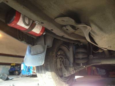

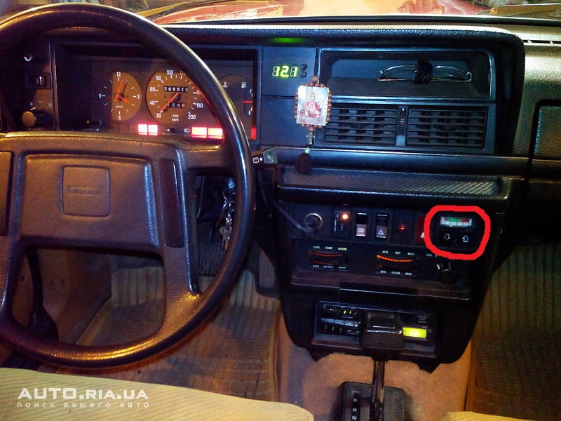

Повідомлення Bobrik » Пон лютого 10, 2014 8:00 pm
Я искал на рио, да не додумался на фотках искать, только в описании. Спасибо, позвонил, оказался очень приветливый человек, походу еще про всякое поспрашивал.
Стоят у него пневмо амортизаторы с семерки (седан) без переделки, американский компрессор без ресивера, стравливается воздух механически- под кнопкой стоит штуцер. Брал с донора, так как занимается ремонтом авто.
Очень доволен этой системой, пользуется только при загрузке.
