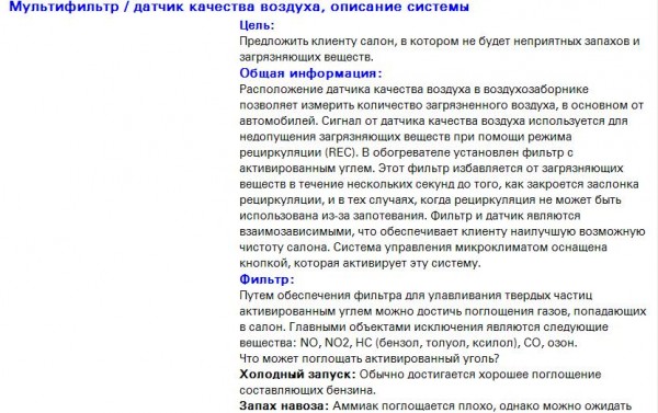

Это называется авто проветривание салона а авто рециркуляция есть только в комплектации с датчиком качества наружного воздуха (опция).

Тут всё дело в том,что ,если на кнопке включения рециркуляции есть пуковки)) MAN и AUTO, то режим автоматической рециркуляции есть,если нету....то,сами понимаете)

Andrey Popov написав:Тут всё дело в том,что ,если на кнопке включения рециркуляции есть пуковки)) MAN и AUTO, то режим автоматической рециркуляции есть,если нету....то,сами понимаете)
О как... а есть у кого такие "пуковки" - глянуть как выглядят? А то у себя такого не наблюдаю...

Re: Как у S80(I) автоматически включается режим рециркуляции
Повідомлення Dima17342006 » Пон січня 12, 2015 5:45 pm
Валерий В. написав:
У меня есть. Вечером выложу.

Повідомлення Валерий В. » Пон січня 12, 2015 10:41 pm
Dima17342006 написав:Во нашел в инете http://volvocarvolgograd.ru/upload/4b25 ... b67537.jpg
Пойду с утра глазеть на кнопки... жать - жал... смотреть - не смотрел...
Спасибо за фото.
Повідомлення Валерий В. » Вів січня 13, 2015 8:51 am
Посмотрел - у меня не так... У меня просто "Ман" и все...
Т.е. автоматического включения режима рециркуляции у меня похоже нет...
