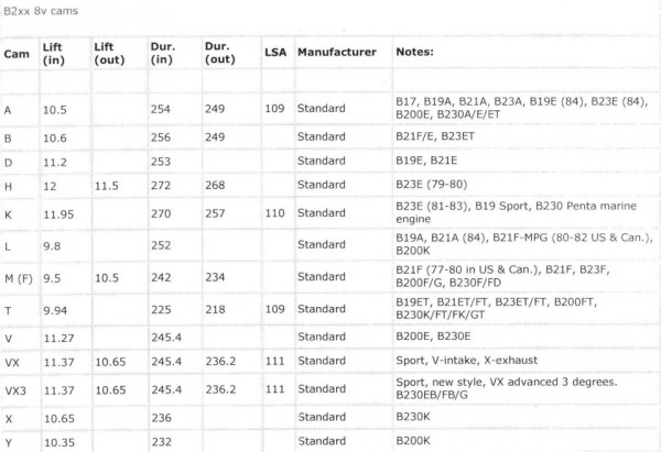

sergey71 написав:Вот только с распредвалом разобраться бы.
Благодаря Алежон и Moose общаясь в соседней ветке выяснил что у меня на двигателе B200E (который сейчас стоит на катере) распредвал с литерой А .а на запасном моторе B200FT распредвал с литерой Т. Исходя из этого предвижу что либо двигатель либо головка уже менялись. И распредвал судя из отзывов форумчан самый овощной. .Ну что ж плохой результат это тоже результат и значит есть почва для размышлений в какую сторону идти.

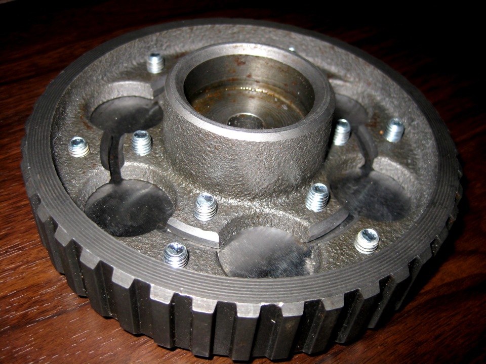

Повідомлення sergey71 » Чет листопада 10, 2016 8:58 am
asvodessa написав:Если метка уйдет критично,можно переточить посадочное под шпонку на 180 Град. минус угол ухода.
Так может тогда есть где то разрезная шестерня на B200/B230 ?

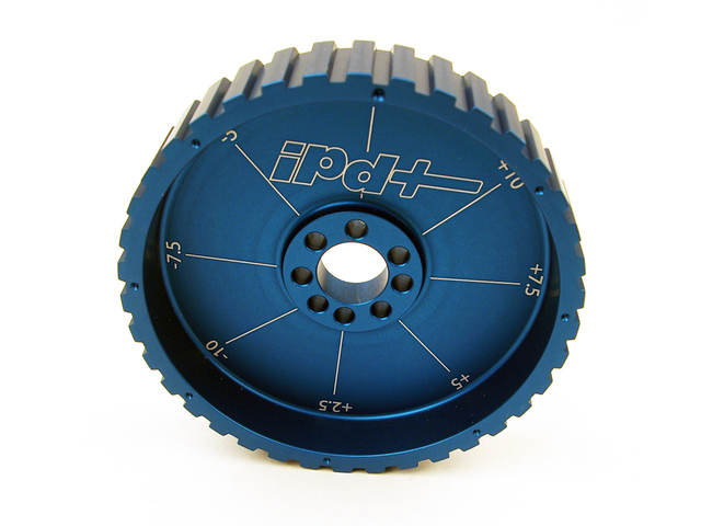

Re: Крутящий момент B200/B230
Повідомлення GERXTRM » Чет листопада 10, 2016 2:38 pm
sergey71 написав:И 190 нм будет на B230 .правильно понимаю ?
~190нм будет на 2.3 моторе, верно.
У тебя есть два блока, на двух блоках 4 шестерни - сделай себе сам разрезную по типу такой.
Я думаю токаря найти не проблема будет, было бы желание. На али лучше не заказывать, т.к. на китайских зубья не совпадают (по крайней мере пока не притрётся).
Обзор китайской шестерни
Ссылка на али
Она ведь вам не нужна за 62$, верно?
IPD сделали всё намного проще и интересней. Они просто насверлили в цельной шестерне отверстий под шпонку с фиксированым градусом. Её цена в три раза дороже без учёта доставки.

GERXTRM написав:Торцуешь голову в разумных пределах и ставишь V вал который в принципе реально найти. "А" это далеко не самый плохой вариант по сравнению с Т и М. А максимальный крутящий на таком конфиге как раз будет в районе 190 нм при 4000+/- об/мин (судя по каталогам)
Понял спасибо всем . А если например шлифануть распредвал (А или Т) то увеличится ход клапана а градусы работы останутся прежние то это даст что-то или пустое дело ?

Повідомлення sergey71 » Нед листопада 13, 2016 11:47 am
Нашел такую информацию что человек на зарубежном форуме подвергает сомнению правильность таблицы распредвалов http://forums.iboats.com/forum/engine-r ... -240/page2 Также нашел информацию о отличии головок 1000530 и 1000531 http://people.physics.anu.edu.au/~amh11 ... 31_530.htm Ну и продают распредвал с литерой А как Volvo Penta https://www.facebook.com/commerce/produ ... 80105&rt=6 .Еще нашел что человек ставил 16кл голову на B230 мотор но думаю что это не мой путь потому что у меня эксплуатация на газу и думаю 16кл голова будет хуже переносить работу на газу.Так же вот более полная таблица по распредвалам Вольво и тут есть самый большой ход клапана 15.5мм http://www.turbobricks.com/resources.ph ... nt=camspec

Повідомлення GERXTRM » Нед листопада 13, 2016 3:29 pm
Ещё одно заблуждение, то не ОЕМ валы, а сторонние. На заказ любой вал сделать можно. В принципе за 500-1000$ можете на Ebay поискать.
