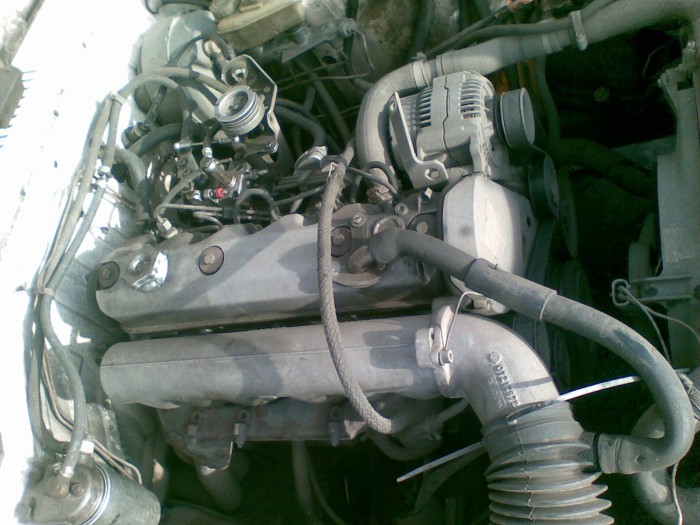

итак сеня уже надыбал у нас в Кривом Роге такую машинку:-))
Дядька живет В Александрии ОБСЧИТельный ОБЕСЧАЛ ВЕСНОЙ ПРИЕХАТЬ НА ВСТРЕЧИ КЛЮБА..
НУ И ФОТО ПРИЛАГАЮТСЯ:-))

а матор от Т4...
наш D24 хоть и хорош.... но он же со всеми хорошесятями не фонтан в динамике .. хотя Артему нравится как у меня сарай с низов едет.. вернее езидиит:-))
так вот а тут прилепили в него 5 котлов.. и езиит он шустрее хотя теперь хозяину оч хо что б мотор с электронным впрыском был

цікавий екземплярчик, а яка коробка??

абычная м46
