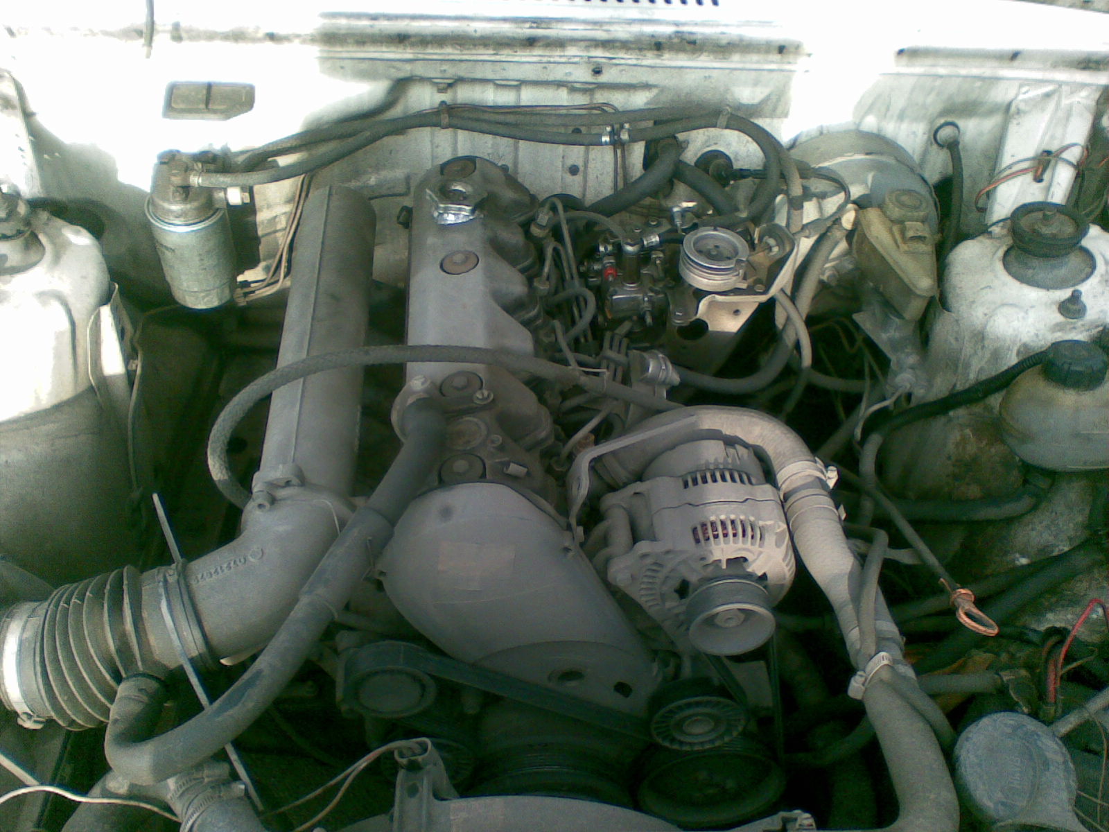

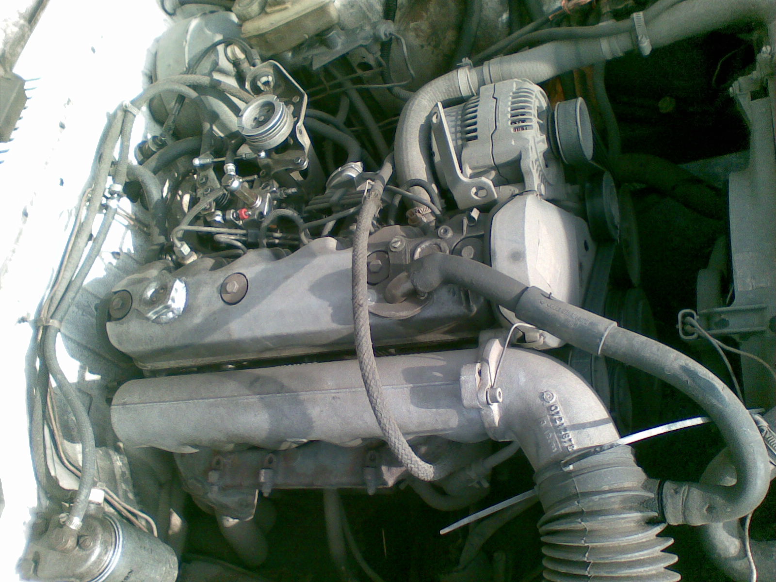

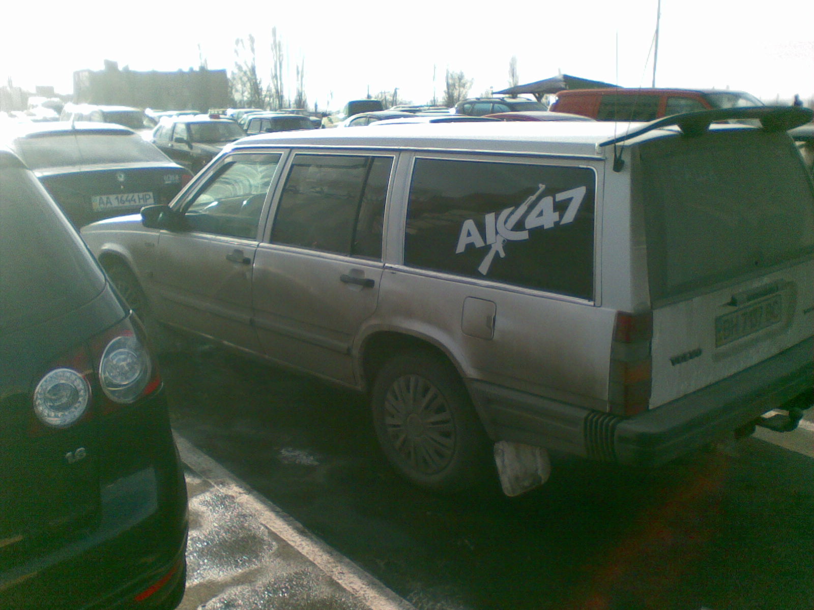

итак сеня уже надыбал у нас в Кривом Роге такую машинку:-))
Дядька живет В Александрии ОБСЧИТельный ОБЕСЧАЛ ВЕСНОЙ ПРИЕХАТЬ НА ВСТРЕЧИ КЛЮБА..
НУ И ФОТО ПРИЛАГАЮТСЯ:-))

а матор от Т4...
наш D24 хоть и хорош.... но он же со всеми хорошесятями не фонтан в динамике .. хотя Артему нравится как у меня сарай с низов едет.. вернее езидиит:-))
так вот а тут прилепили в него 5 котлов.. и езиит он шустрее хотя теперь хозяину оч хо что б мотор с электронным впрыском был

6 ти котловый это парафинный парафин из всего что мог придумать фольцик , хотя 30 лет назад это была бомба в 82 лс:-)))
я обожаю этот мотор только за одно его при желании можно сделать и в кустах :-)))
у которого болячек ровно столько сколько и людей его эксплуатируют:-))
но в нем есть плюс - живучесть этот плюс переплюнет все и вся всех.. и цена на детали вентилятор надо снимать и чем раньше тем лучше, и тд и тп
чем он лучше 5 ?? тем что у него 6 цил, и тем что более сбалансированый и кпд меньше:-))
тарахтит оновсе!! потому что ---- ТНВД механический.. ( тут должен отписатся артем) он хорошо слышал как ТНВД работает треть звука издаваемого под капотом:-)))
дальше.. он просто форкамерный прошлый век!!! и все..
и сколько его не хвали принцип действия есть и получше и подороже правда.. потому у кого что есть..
