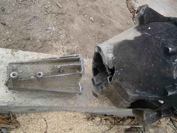

Вот такой вот девайс может настигнуть любого инженера,который немножко ошибся в прощетах реставрации кардана Вольво 340. :-D :-D :-D

а как резинка смогла сломать вал 20 мм стальной?

Ну,она его не сломала а согнула,и ты представляеш как чувствует себя эта резинка при оборотах в 3000,наверное как вибромолот.

не верю в такой изгиб. это как надо было крутить и не заметить чтобы вал стальной согнулся...

petertuning написав:не верю в такой изгиб. это как надо было крутить и не заметить чтобы вал стальной согнулся...
Ты териториально находишся недалеко,приезжай посмотришь. :D А когда вал согнулся то заметили все,как кардан из под машины выпадал. ;)

Жестячково

Та да,но слава богу это не не моей такое произошло,это на доноре.

А у меня вал выдержал !!! :idea:
А вот остальное :roulette:
П.С. Домой доехал своим ходом ...

Дааа.Тоже не сильно прикольно.

Результат опытов с карданом ... сын ошибок трудных ...

Vladizlav написав:Результат опытов с карданом ... сын ошибок трудных ...
А результата нормального и не получится,по себе знаю,не раз уже опыты проводил,т.к. наш брат в полевых условиях ничего лучшего чем инженеры вольво сделать не сможет,так спроектирован этот автомобиль.имхо.

ZIMA написав:Вот такой вот девайс может настигнуть любого инженера,который немножко ошибся в прощетах реставрации кардана Вольво 340. :-D :-D :-D
Кривые руки не всегда заменяют умную голову.Зато сколько уверенности в себе :-D .Там что,даже резинка-сайлент не предусмотрена?

nocomments написав:
Зачм же там сайлент???Умный человек эластичную муфту поставил. :-D :-D :-D
