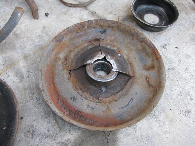

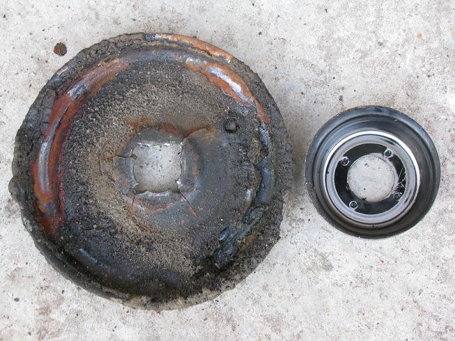

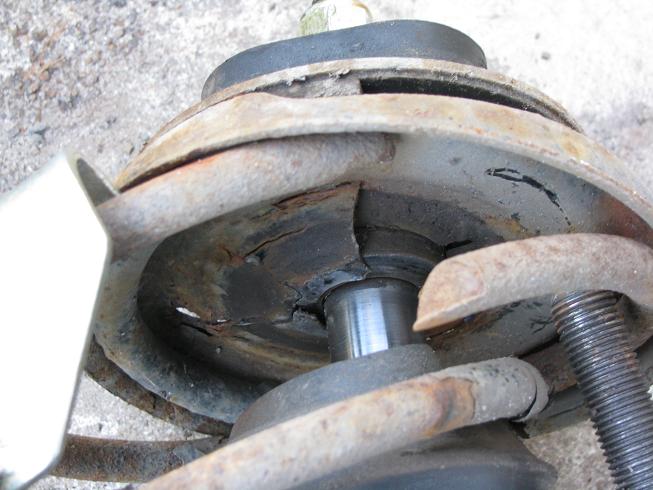

Повідомлення Axic » Сер листопада 11, 2009 3:21 pm
От первого “тревожного” звоночка до такого состояния 18 тыс.км
левая сторона
(51.23 Кб) Завантажено 784 разів
левая сторона
(59.82 Кб) Завантажено 784 разів
левая сторона
(87.21 Кб) Завантажено 784 разів
правая сторона
(56.46 Кб) Завантажено 784 разів
правая сторона
(68.66 Кб) Завантажено 784 разів
правая сторона
(76.52 Кб) Завантажено 784 разів

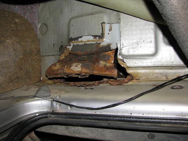

И еще, неприятная неожиданность во время ремонта.

Да, не повезло Вам. Варить придется. А по железу если надо звоните помогу.

Да, жестко! А че так? Не досмотрел? Продавило домкратом? А стаканам стоек капец!

Капец только левому стакану, какой-то фриц или эмигрант 14 или больше лет тому назад зачем-то наложил туда солидола, соответственно на него налипала грязь забила сливное отверстие и стойка потихоньку ржавела, но ничего еще немного поездит. А насчет порога, похоже, что машина была ударена все тогда же с левой стороны, поэтому порог и задняя арка проржавели, хотя внешне до этого только в некоторых местах краска поднялась, в остальном, кроме переднего фартука особых вопросов по кузову нет.

Axic написав:Капец только левому стакану, какой-то фриц или эмигрант 14 или больше лет тому назад зачем-то наложил туда солидола, соответственно на него налипала грязь забила сливное отверстие и стойка потихоньку ржавела, но ничего еще немного поездит. А насчет порога, похоже, что машина была ударена все тогда же с левой стороны, поэтому порог и задняя арка проржавели, хотя внешне до этого только в некоторых местах краска поднялась, в остальном, кроме переднего фартука особых вопросов по кузову нет.
Была похожая ситуация. Сварщик почти половину пола заменил с левой стороны. А с виду вообще не скажешь. Только инструментальнными методами выяснилось. Нада раст стопом все залить.
