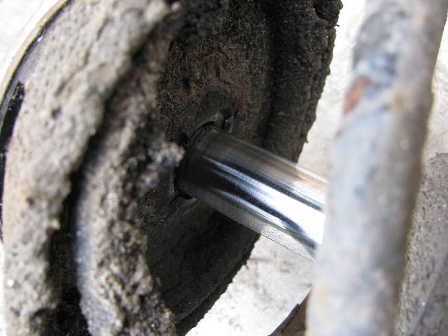

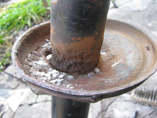

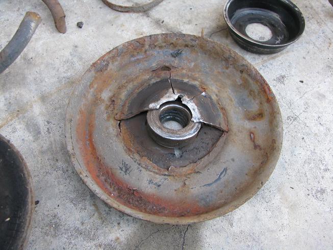

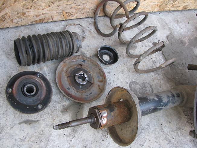

От первого “тревожного” звоночка до такого состояния 18 тыс.км
левая сторона
левая сторона
левая сторона
правая сторона
правая сторона
правая сторона

Да, жестко! А че так? Не досмотрел? Продавило домкратом? А стаканам стоек капец!
Re: Стойки 340
Сообщение Axic » Ср ноя 11, 2009 11:30 pm
Капец только левому стакану, какой-то фриц или эмигрант 14 или больше лет тому назад зачем-то наложил туда солидола, соответственно на него налипала грязь забила сливное отверстие и стойка потихоньку ржавела, но ничего еще немного поездит. А насчет порога, похоже, что машина была ударена все тогда же с левой стороны, поэтому порог и задняя арка проржавели, хотя внешне до этого только в некоторых местах краска поднялась, в остальном, кроме переднего фартука особых вопросов по кузову нет.
