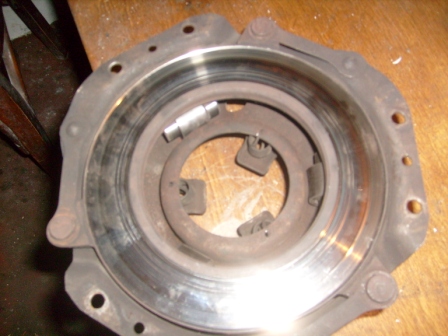

Повідомлення Stas340 » П'ят квітня 24, 2009 7:23 am

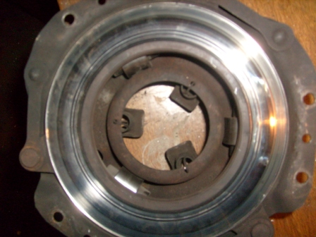

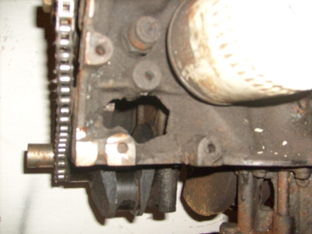

Вот до чего я доездился (корзина сцепления) :sad: и двигатель с которым купил машину.
Re: Сцепление и убитый двигатель на 340-й
Повідомлення nocomments » П'ят квітня 24, 2009 11:21 am
Не понял машина была куплена с дырой в двигателе или пробило в результате эксплуатации?Если второе,то были же какие-то признаки?

nocomments написав:Не понял машина была куплена с дырой в двигателе или пробило в результате эксплуатации?Если второе,то были же какие-то признаки?
Машину покупал с таким двигателем, только не знал что там такая кака. продавец ган..н (простите модераторы) мычал о том что там что-то еле стукнуло и он вполне нормально доехал домой, дыру было трудно видеть не сняв двигатель, а времени на покупку машины было 2 дня (хозяин уезжал на работу в Киев на 6 месяцев. Потому как очень хотелось VolvO, купил :-( , теперь нарадоваться не могу, за зиму повылазило столько что капец полный, не сравнить конечно с кузовом выложенным здесь (в кунсткамере) но все же за 4500 грн. ($1000) это слишком.
Изначально машину от сдачи на разборку или поджога, спасло мое большое терпение и боооооооольшая симпатия к марке Volvo. Купил двигатель в магазине б/у но хороший за 2500 грн. со всем навесным (только стартера не было) правда не знаю с какой машины потому как он был поперечного расположения (все крепления которые мне были нужны срезаны на заводе) и пришлось делать все самому.
При разборе нового обнаружил полное отсутствие масляного нагара, впускной коллектор оказался чистым аж блястить :D , правда мне он не подошел. А старый двигатель похоже ездил на дизельном масле и делался неоднократно (чувствуется топорная работа народных умельцев).

жаль остатки вкладыша выбросил..... В общем вы фольгу алюминиевую видели? Это было примерно тоже.......

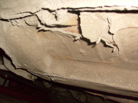

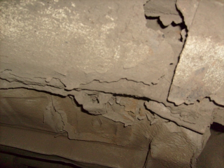

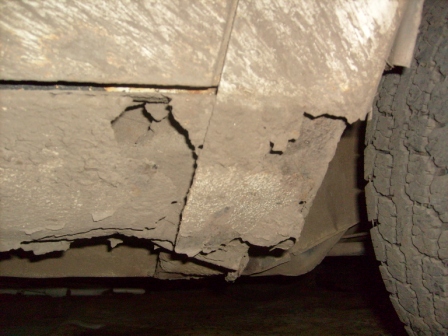

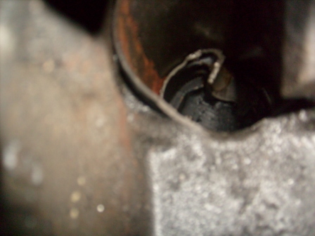

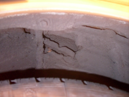

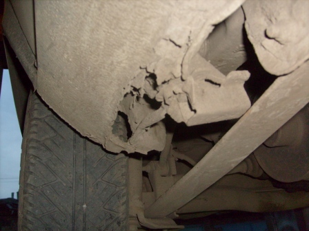

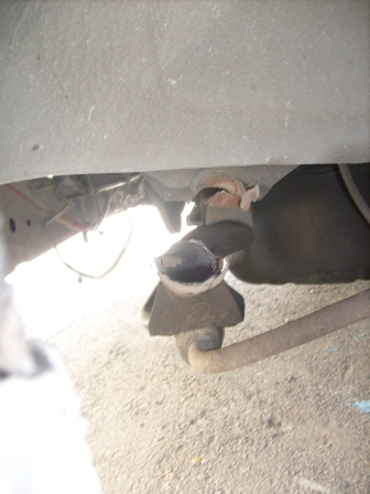

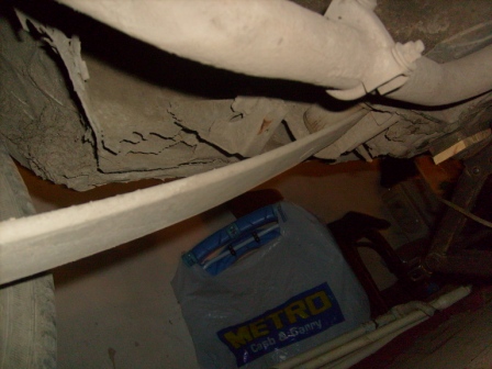

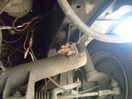

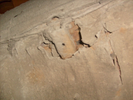

Не хочется открывать тему, и поэтому выкладываю фото моего дырявого кузова.
А вы говорите 740-я ужас, она почти как новая :-)
задний левый поддомкратник
передний левый поддомкратник
переднее крыло
переднее крыло с порогом
дыра в переднем стакане
Повідомлення nikolajs » П'ят червня 26, 2009 5:07 pm
А то ее шо? собаки покусали? :) мдя, жесть... тут слов нет, тут даже если пол машины отрезать и то привязаться не к чему будет чтоб новое железо приварить. Точно ужжас!!!

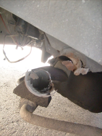

Повідомлення Stas340 » Вів серпня 25, 2009 2:25 pm

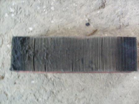

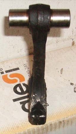

И так эпопея с моей ржавой машинкой не закончилась, я не выпал а вот двигатель норовит совсем отпасть....... :drag:
А это фильтр с дизеля, может у всех так или только на моей.
Повідомлення Tavron » Вів серпня 25, 2009 2:42 pm
сварка все исправит

Повідомлення Stas340 » Вів вересня 15, 2009 2:07 pm
не а, трос буксировочный держать не хотел, пришлось отрезать почти всю трубу и варить практически новую. оставил средину изогнутую для более правильной выдержки углов и крепеж под подушки. И еще из-за всей этой гадости лишился последней целой передней подушки двигателя. Пришлось колхозить от таза класики, а то кардан начинал выскакивать со шлицов. А подушки двигателя оказывается сняли с производства и их теперь хрен достанешь :(
