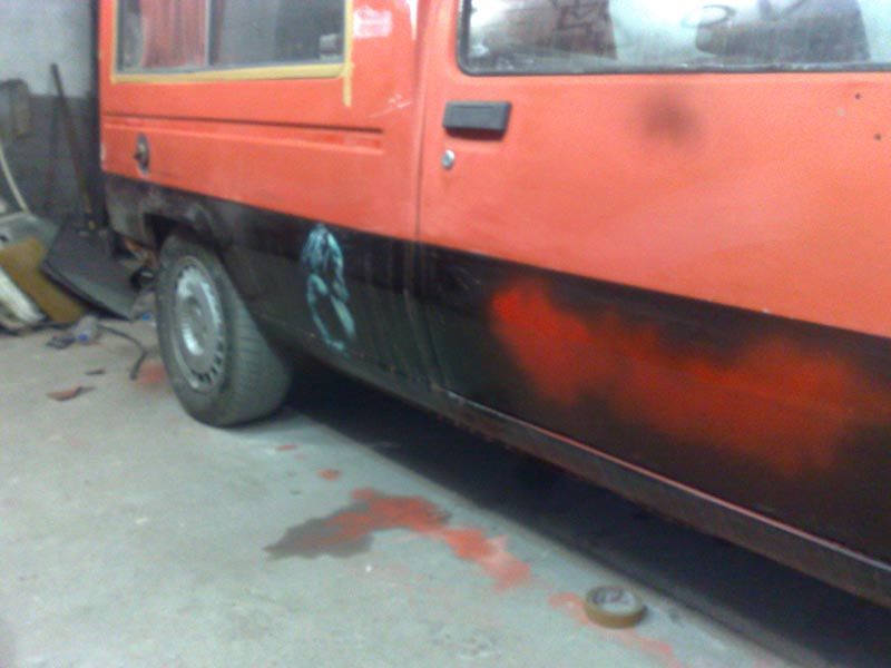

День 6,отматовка и нанесение боковин.На следующей недели точно поедит на Крым,ей пора работать.

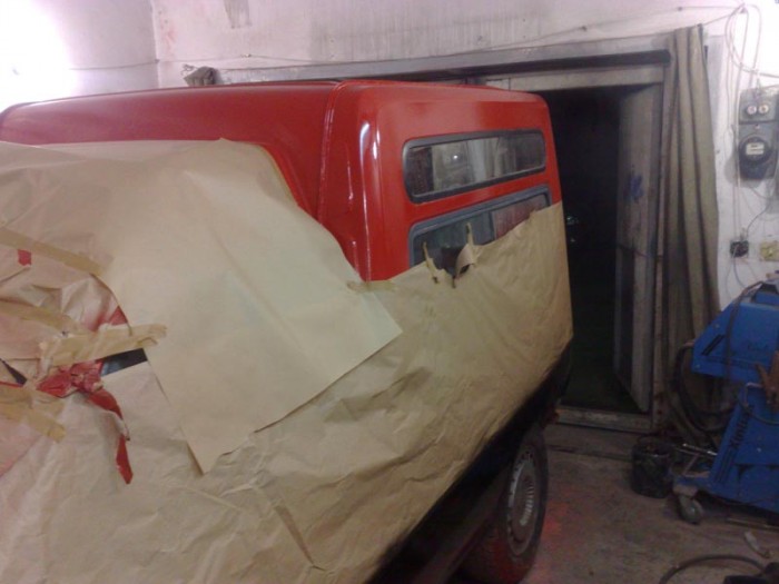

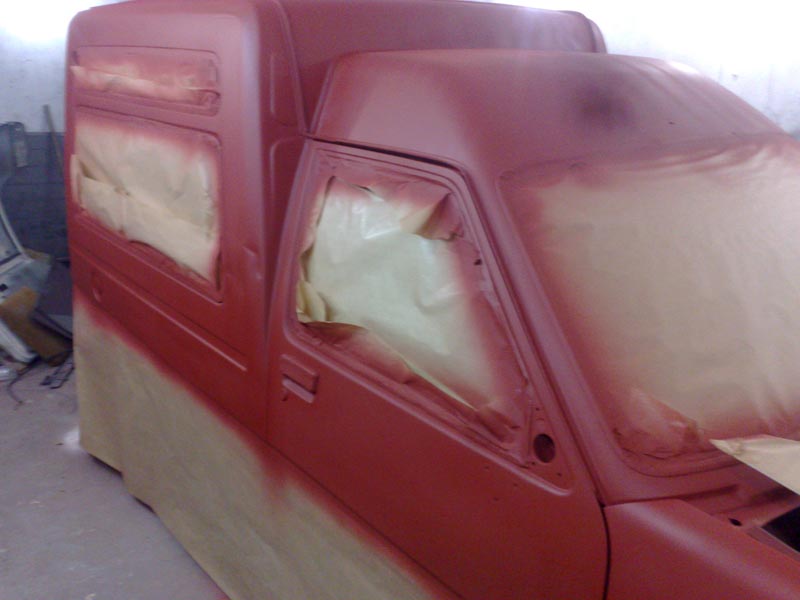

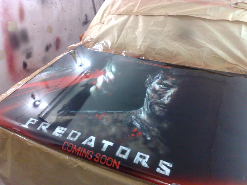

День 7-ой плавно перетекающий в 8-й, погрунтовали,сильно не выготавливали не подьемные вмятины без ржавчины не трогали,покрасили,и нанесли на капот основной слой лака перед пистайлингом( надеюсь меня за это слово не забанят).

А я бы матовой оставил!По проделанному КЛАССССССС!!!!!!!!! ;)
Повідомлень: 4240
Re: Воставший из ада Рено рапид
Повідомлення lexa » Вів червня 22, 2010 1:32 pm
Aleksander написав:А я бы матовой оставил!По проделанному КЛАССССССС!!!!!!!!! ;)
Согласен , первая мысль такая же была.
Повідомлень: 4442
Повідомлення Алежон » Вів червня 22, 2010 11:57 pm
Спасибо пацаны,но из-за моей экономии делал то для себя....какая то из бесплатных красок оказалась паленой и все подорвало,короче жепа капот нужно весь перерисовывать...так что как небудь задую,потому что в пятницу выезжаю.Буду научен короче.

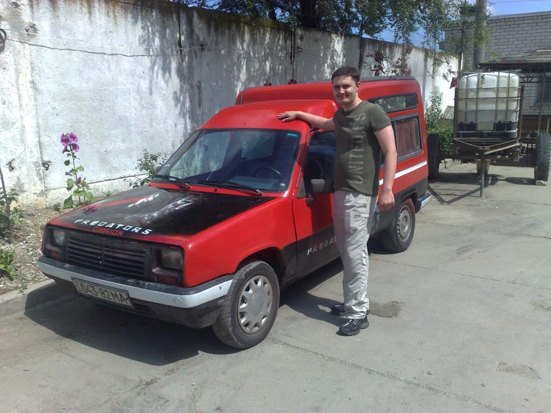

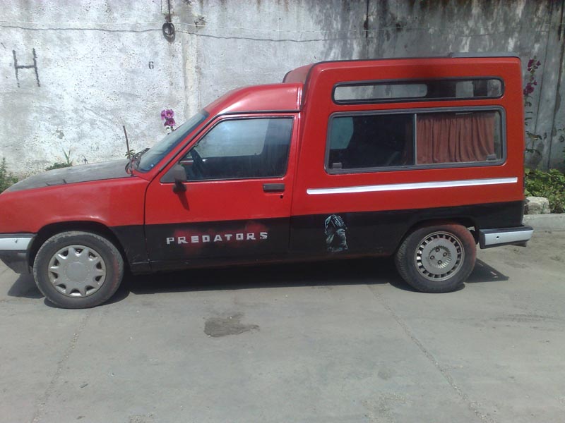

Привет! как дела?Только вылез с поезда Феодосия-Киев.решил пописать.Мы остановились на том месте,где я уже собирал рапид после покраски.Собрал рапид и стал испытывать ходовые качества...После 50 км/час начинался ужасный рев,даже не вой,магнитофон на громкости 25 в салоне небыло слышно,плюс из под сальника коленвала фигачило масло,не подетски.Ехать нужно очень срочно,машину нужна была человеку еще месяц назад.Купил сальник,у Паши скинули коробку и пацаны его поменяли.С подшипниками вышел прикол из 3-х возможных типоразмеров в киеве был только один,и мне он не подошел,решил ехать на таких....Выехали в 21 в пятницу,по дороге заехали к Мише завести двери,пока ехали обнаружился конфуз постоянно горят датчики температуры и масла,через 10 мин езды с включенными фарами загорелась лампочка аккумулятора,и что самое неприятное к реву подшипников при малейших ямках добавился не детский удар в коробку...Пока выгружали двери и общались с Костиком который пил пиво,Миша установил что это не глюк електрики.Не скромное пятно масла огромного размера под машиной за 2 мин стоянки,как подтверждение...Поехали назад на СТО в час ночи Миша забрал нас от туда и развез по домам. в 8 утра опять в гараж.Опять скидываем коробку проверяем сальники все гуд,причина оказалась банальной незакручен подон,течь масла устранена.Решили определить что за удары при наезде на ямки.Оказываеться,левая полуось,стоит с 19 рено,ее длина в сборе 612мм,а рапидовская должна быть 598мм.Полуось цельная неразборная,на разборках опять же таких нет.Так как нужно ехать,полуось распресовываем(она пустотелая),трубку укорачиваем болгаркой в размер,и запресовываем назад,для того что б не провернуло сверлим и шплинтуем.С аккумулятором решаем поставить на зарядку,а потом потуже затянуть клемы :roulette: Собираем ,и я выдвигаюсь в путь в 20 часов вечера,заезжаю за своим кентом(провереный боец Андрюха,он со мной в 20 градусный мороз гнал с Кировограда мою первую 480,в которой неработало ни чего,и небыло масла в коробке и в двигателе,ну это другая история).В 21.30 мы покидаем Киев.Скорость 95 км рев как буд то 300.
Повідомлення Алежон » Пон червня 28, 2010 9:15 am
Андрюха за рулем,доезжаем до поворота возле Умани,шум уже не такой явный,видимо подшипники под действием трения и нашего пох..ма,превратились в подшипники скольжения.По дороге,ехать очень приятно транспорта мало,погода отличная,полнолуние,выключили ради интереса фары,все видно как днем так светит луна.Постепено стали розгоняться до 100 км,остановились возле Южноукраинской атомки.свет фонарей,луна,такое ощущение что это космическая станция на другой планете,красиво вообщем.Я сел заруль,решили увеличить скорость,так как билеты на поезд у нас были на 12 часов дня.Разогнал до 120.Огонь! летящий в ночи пирожок со страшным ревом,и разрисованый,вызывал трепет у редких водителей иномарок,которые уступали дорогу или потому что думали что это мерс кубик,или потому что боялись за свою жизнь.Под Николаевом при повороте на заправку нарешалась неприятность.Стала хрустеть и клинить ремонтная полуось при сильном вывороте руля.Проверили масло,слеза,и не ушло ни грамма.Движек отдельная тема разговора,очень мне понравился этот 1.4,горки на 5 без проблем,вообще не напрягающий режил работы на 5 передачи от 60 до 120 км( больше не разгонял).Поехали дальше,скорость держу в приделах 110 км/ч.После Джанкоя начался дождь,и большие лужи,пришлось снизить до 80 ,руль кидало не подетски.В 9.40 вьехали в Феодосию.Как резюме.Могу сказать что машинка как для работы просто бомба,увереный такой пылесос,надежный и не прихотливый.На все растояние 920 км,я потратил 450 грн на бензин,и это с заклинившими подшипниками,и с непонятно какими полуосями.Гаи ни разу не останавливали.Поехали скупнулись на море,поставили на стоянку,набрали еды и пива,и прыгнули в поезд.В певые в жизни я был на море пару часов(в основном жил минимум пару месяцев),жалко не хотелось уезжать.Как то и зафоткать забыл,вид сбоку это стремная сторона которая вся бита,крыло вообще сварено из 2-х частей.Работа не претендует на что то серьезное,это всего лиж пример что можно сделать с практически мертвой машиной,за 1 неделю,и потом проехать на ней около 1000 км ночью. :D
Повідомлення ARTYHA » Пон червня 28, 2010 12:06 pm
наманый такой танк)))))
Повідомлень: 3560
Повідомлення Aleksander » Пон червня 28, 2010 2:12 pm
Да преобразился и история такая , адреналинистая! :))))
Повідомлень: 4240
Повідомлення Blood_Omen » Пон червня 28, 2010 2:47 pm
Ну поздравляю, что доехали :buba:
Повідомлень: 4730
Повідомлення Рожко Александр » Пон червня 28, 2010 6:59 pm
Симпатичный фургончик!
